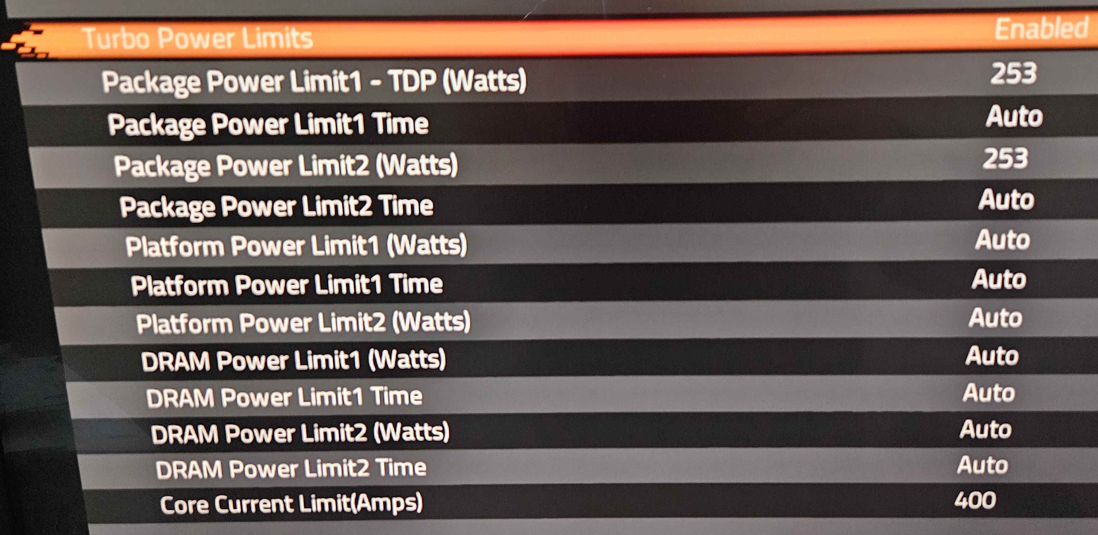

Ich habe in meinem Z790 AORUS Pro Wifi 7 auch das Limit selber eingestellt. Bei dem 253 Watt Limit, bekomme ich ohne Übertaktung ganz normal 30.700 Cinebench23 Multicore-Punkte. Bei dem 188 Watt Limit wird es natürlich weniger.
Übertakten habe ich mit dem neuen Bios (F4e) noch nicht ausprobiert, weil ich Diablo 3 zocken wollte.
Aufgefallen ist mir aber, dass die CPU-Temperaturen zwischen dem F3 und dem F4c Bios ziemlich schwanken und dieser CPU-Biskuits Wert von 89,4 auf 80,1 gesunken ist.

Anbei dann mal aus meinem Bios eines Z790 AORUS MASTER (rev. 1.0) ein Foto mit manuell gesetzten Settings:
