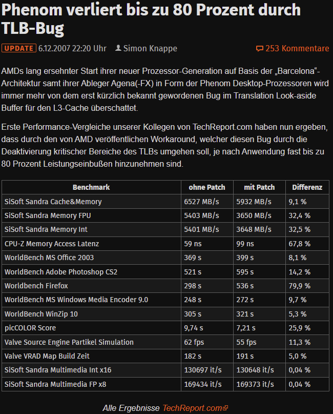

Cerebral_Amoebe schrieb:
Meinte ich ja.
Dennoch war der Leistungsverlust teils immens.
79,9% sind nah an 80%.
