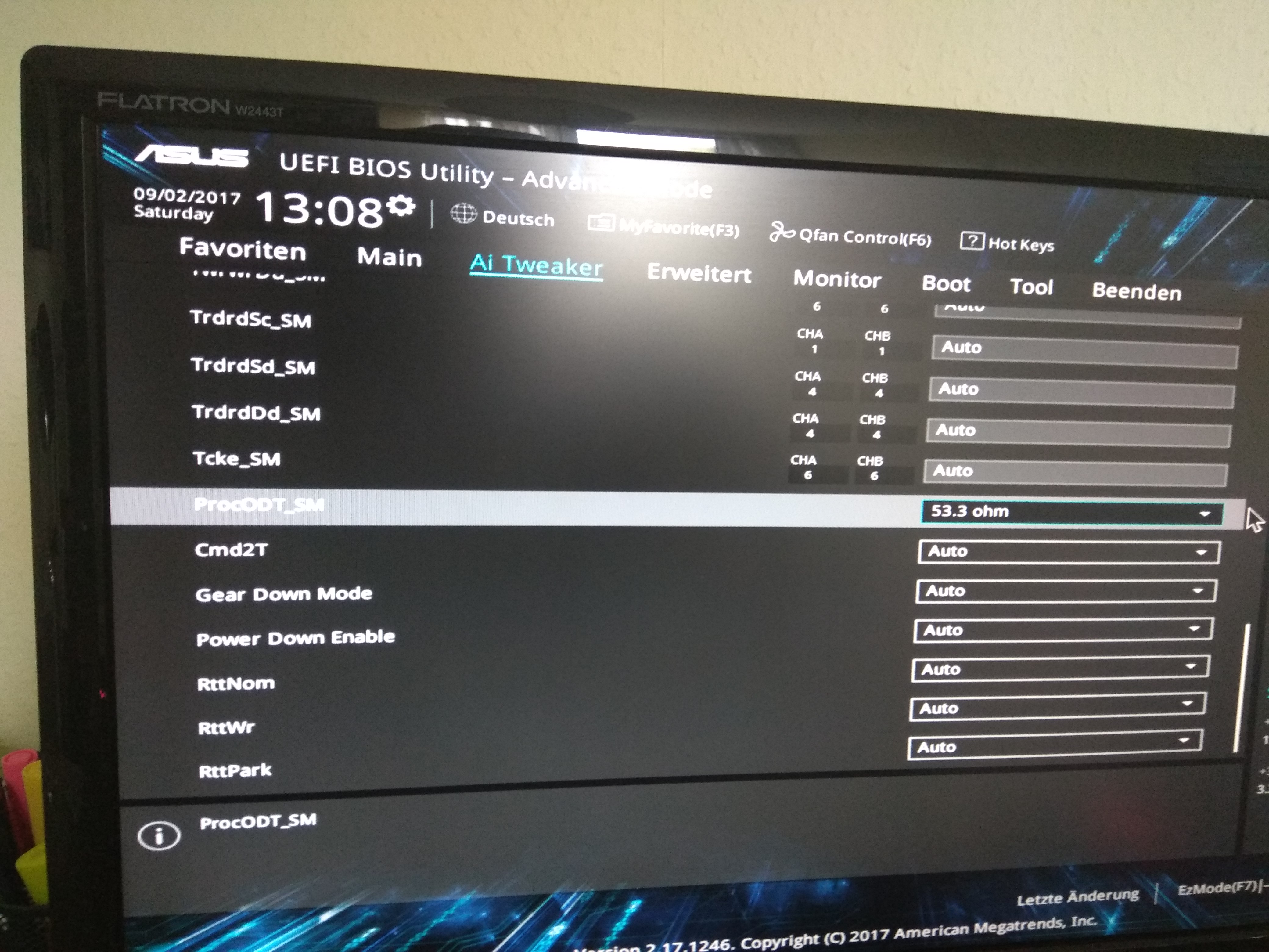

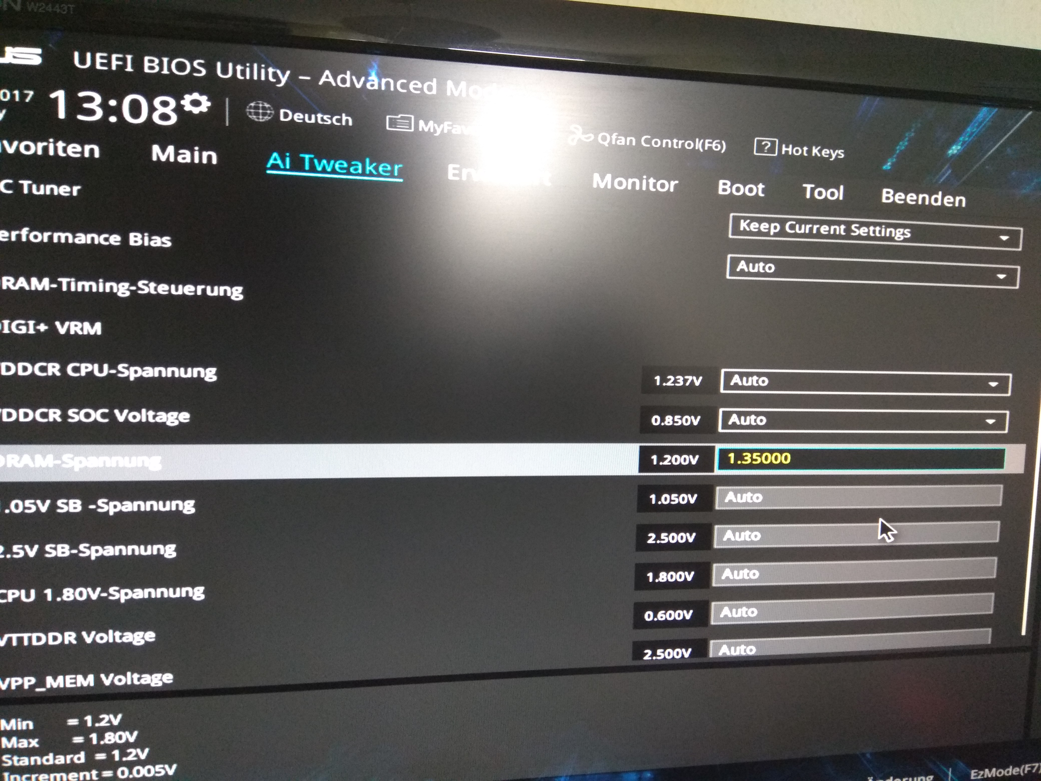

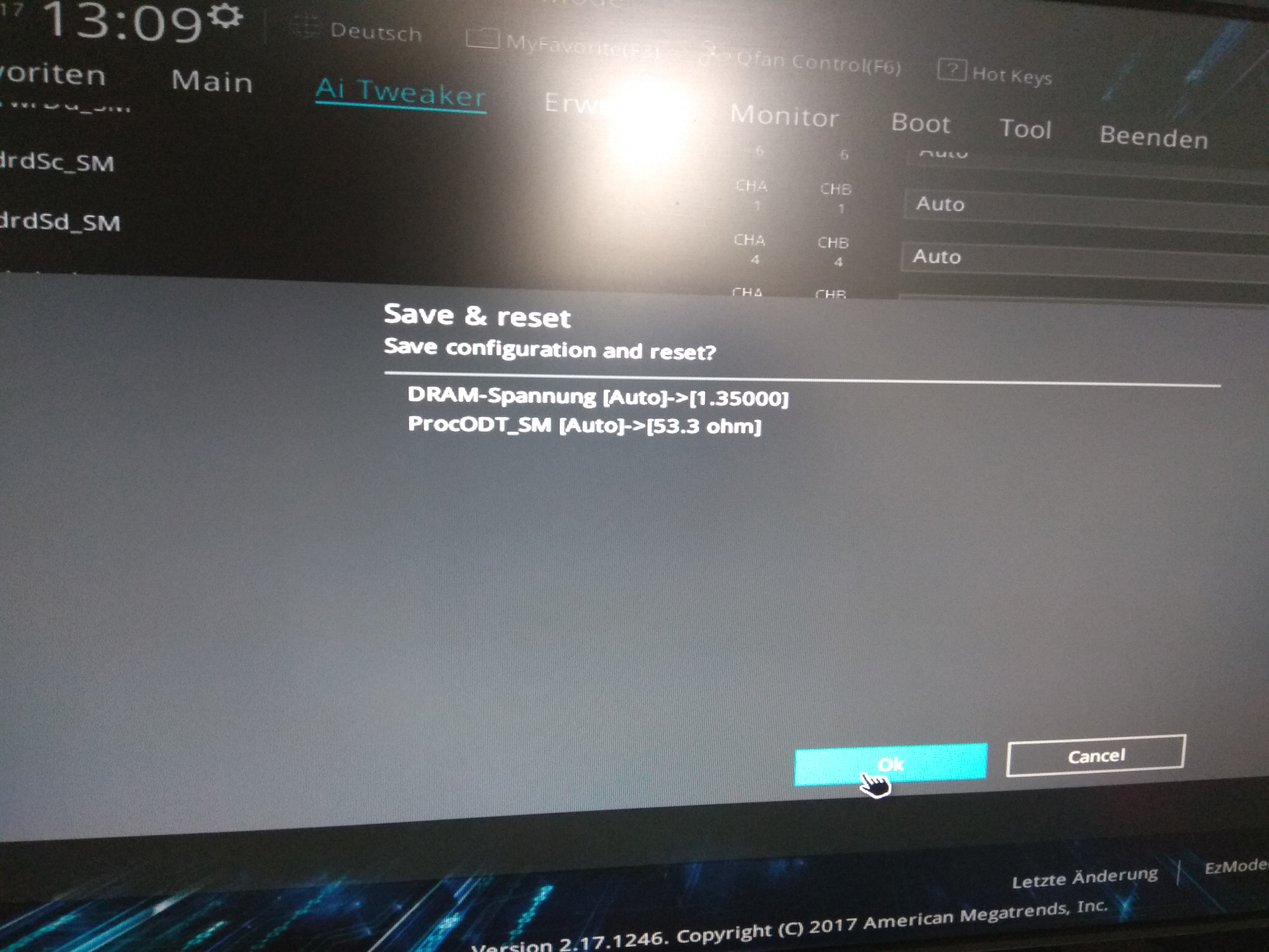

Jetzt möchte ich die Spannung vom RAM auf 1,35V erhöhen und gleichzeitig ProcODT auf 53,3 ohm setzen, das ganze mit F10 bestätigen und im nächsten Schritt D.O.C.P. aktivieren und Timings geringfügig verändern. So die Theorie......
Praktisch scheitere ich aktuell schon daran, dass nach dem ersten Schritt (1,35V und 53,3 ohm) diese Änderungen einfach nicht übernommen werden. Beim nächsten Start ins Bios steht alles wieder auf Standard. Bevor gleich die berechtigte Frage kommt, ja ich speichere die Settings.

Am besten mal Screenshots von dem BIOS-Bereich machen, wo du die Einstellungen vornimmst.
Anbei die Bilder :-)
Wenn ich dann wieder ins Bios gehe steht zwar unter letzte Änderungen genau die beiden Dinge aber die Einstellungen sind alle wieder auf Auto
Hattee eben die Mainboard-Batterie mal draußen und anschließend hat es geklappt. Zumindest läuft der Ram nun schonmal bei 2666.
