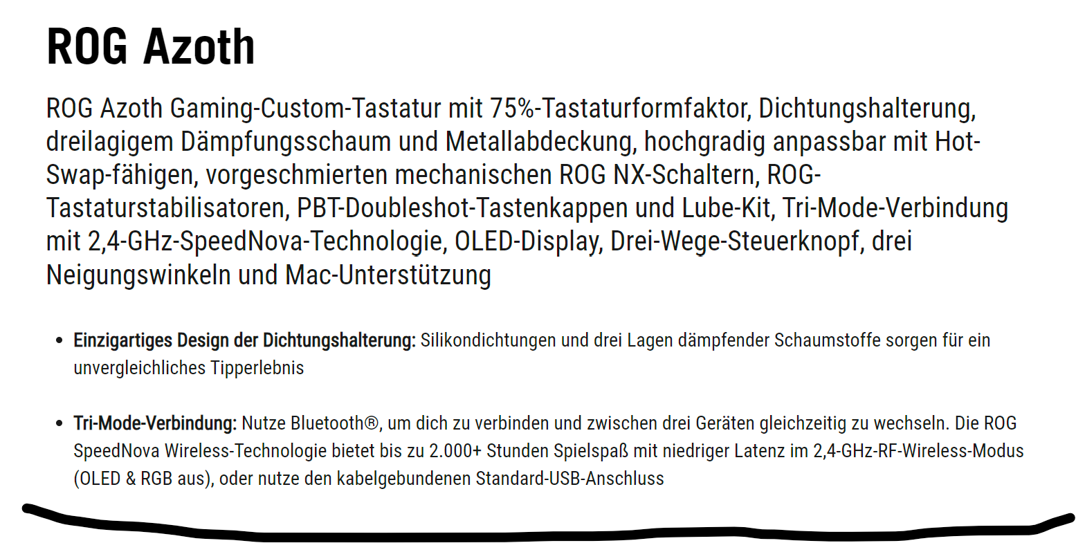

Nein! Ein normaler BT Dongle ist mehr oder weniger eine reine Antenne, der gesamte Bluetooth Stack läuft dann auf dem installierten Betriebssystem ab. Es funktioniert schlichtweg nicht so wie du es dir vorstellst. "Bessere" Tastaturen bieten heutzutage deshalb meistens 2,4Ghz mit Dongle, Bluetooth und Kabel als Anschlussmöglichkeiten.
