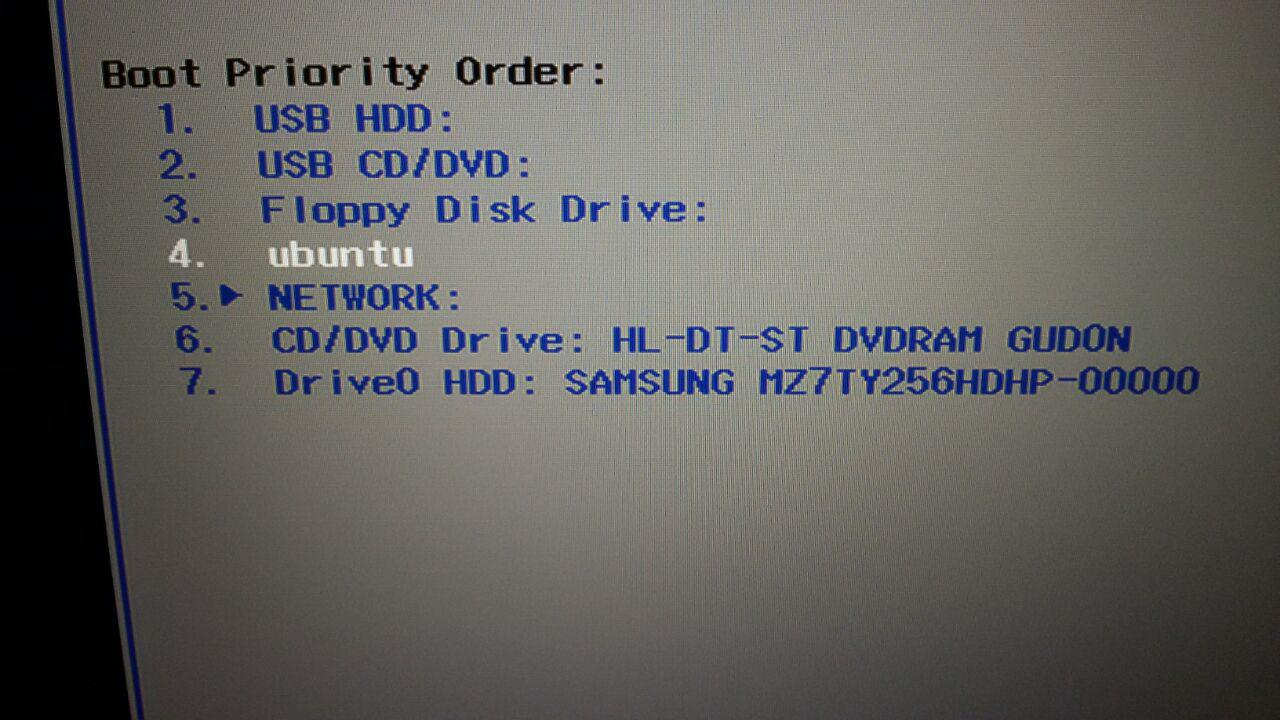

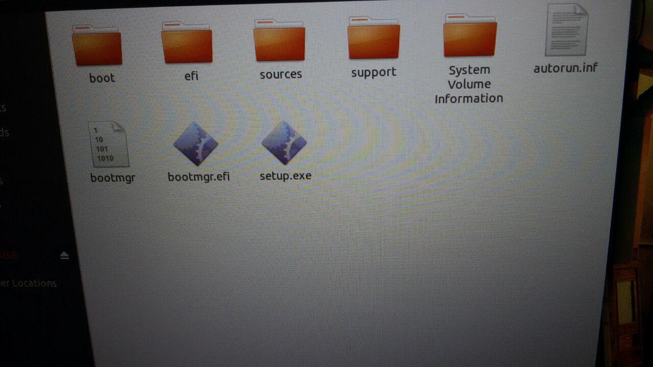

Habe das Media Creation Tool jetzt benutzt und es funktioniert trotzdem nicht. Hänge euch mal ein Bild von meinen Bios Einstellungen und den Daten auf dem Stick rein falls nötig.
Vielleicht hängt es am Stick, ich weiß es nicht. Für Ubuntu hab ich einen anderen Stick benutzt (der für Windows zu klein ist), wobei bei dem anderen USB Stick im Bios USB HDD : USB 2.0 steht, das 2.0 steht hier nicht, wobei ich nicht glaube dass es daran liegt.

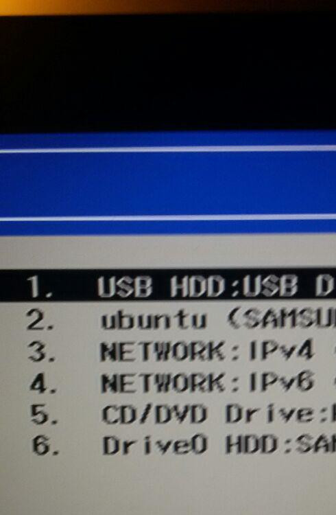

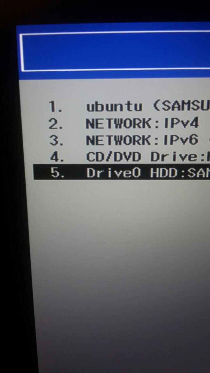

Ich hab nochmal das boot Menü (f12) aufgerufen und es scheint wirklich am Stick zu liegen. Wenn ich den Laptop mit dem Windows Stick starte, wird gar kein USB angezeigt und ubuntu hat die Priorität 1. Der Ubuntu Stick hingegen ist sichtbar.

Folgendes gilt im wesentlichen nur für Rechner ab Release von Windows 8 (2012) und kurz davor. Dein Lifebook...? Da keine Modellangabe.
Wie sind denn die Einstellungen im Bootbereich des Set-Ups (UEFI/BIOS)?
UEFI-Boot, CSM-Legacy-Boot, both oder First?
Falls UEFI-Boot, ist Secure-Boot aktiviert.
Falls z.B. deine HDD/SSD mit MBR/MSDOS für BIOS/Legacy-Boot formatiert ist, kann Windows 10 nicht darauf installiert werden, wenn der Stick für UEFI eingestellt ist/wurde und somit eine GPT-Partitionstabelle verlangt. Und umgekehrt. Mit Linux/Ubuntu geht das aber ohne Probleme.
Das Media-Creation-Tool nützt dir nur bedingt was, wenn es auf einem anderen Rechner erstellt wurde. In diesem Fall ist Rufus schon erste Wahl, nur die Voreinstellung muss stimmen. GPT für UEFI-Boot und BIOS/MBR für CSM/Legacy-Boot (das BIOS-FAKE auf modernen UEFI-Rechnern)
Der Stick kann natürlich trotzdem kaputt sein.
