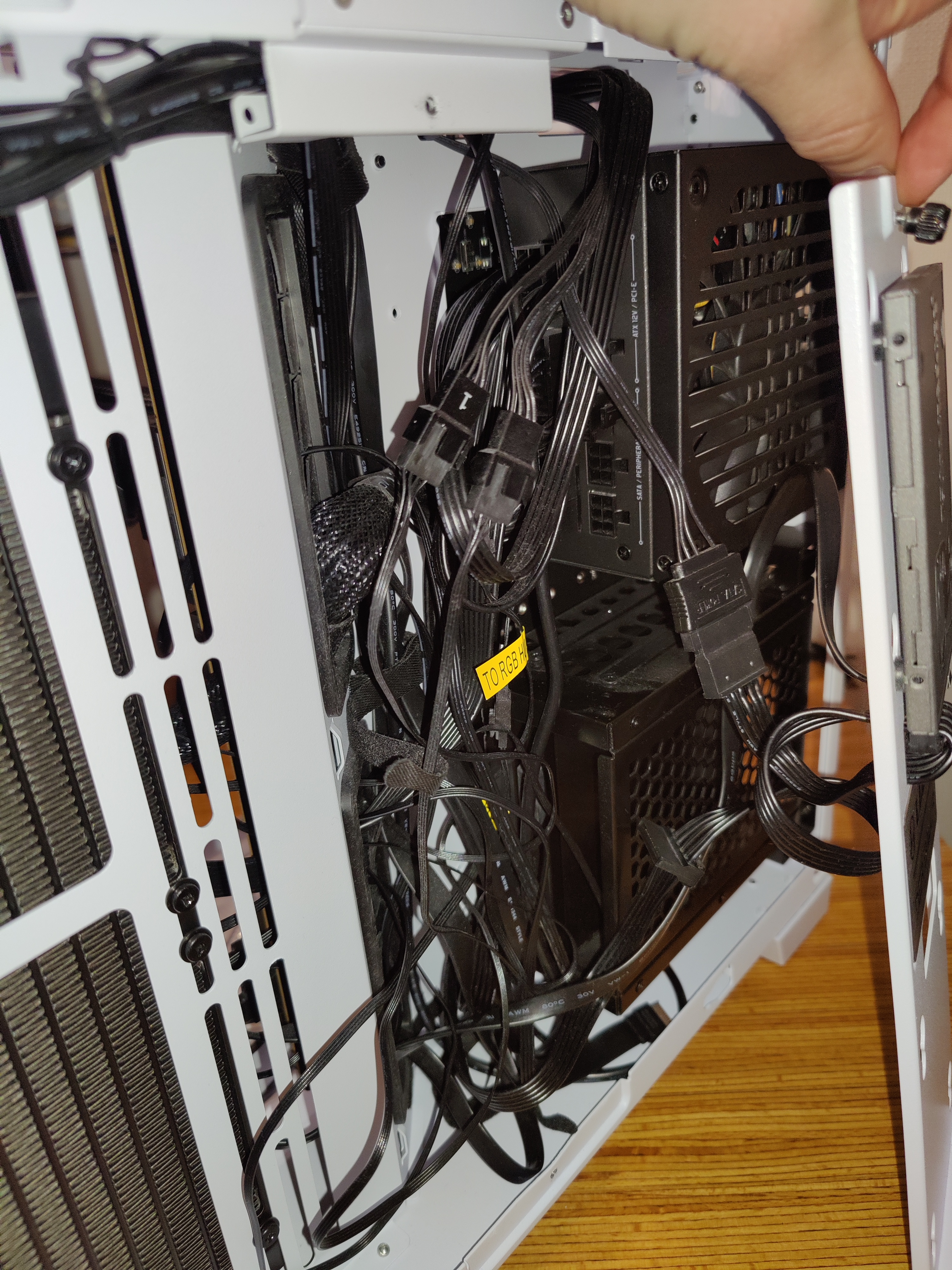

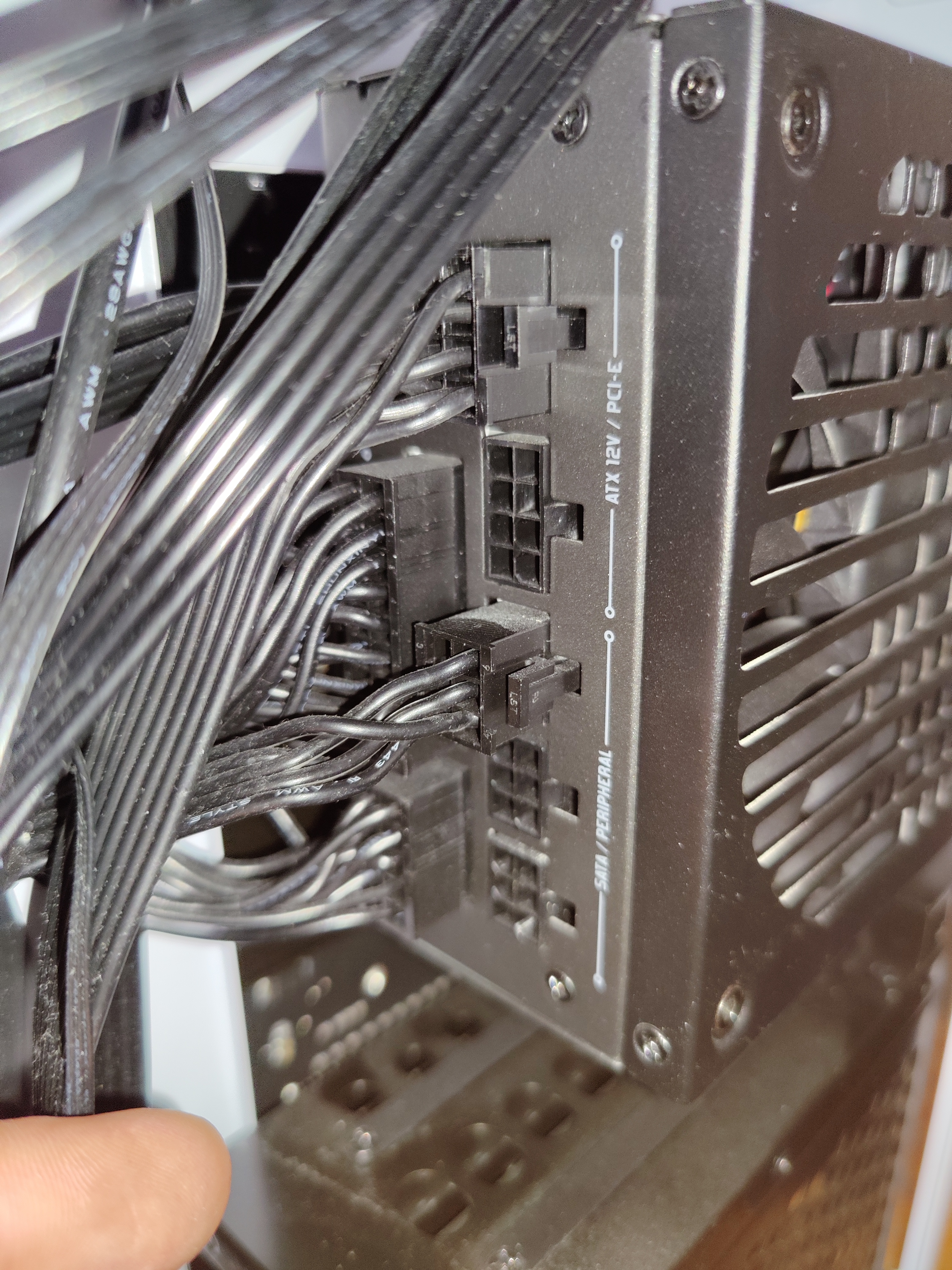

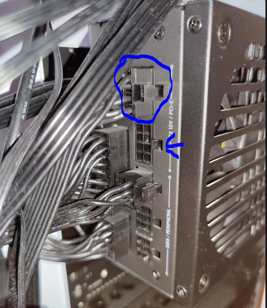

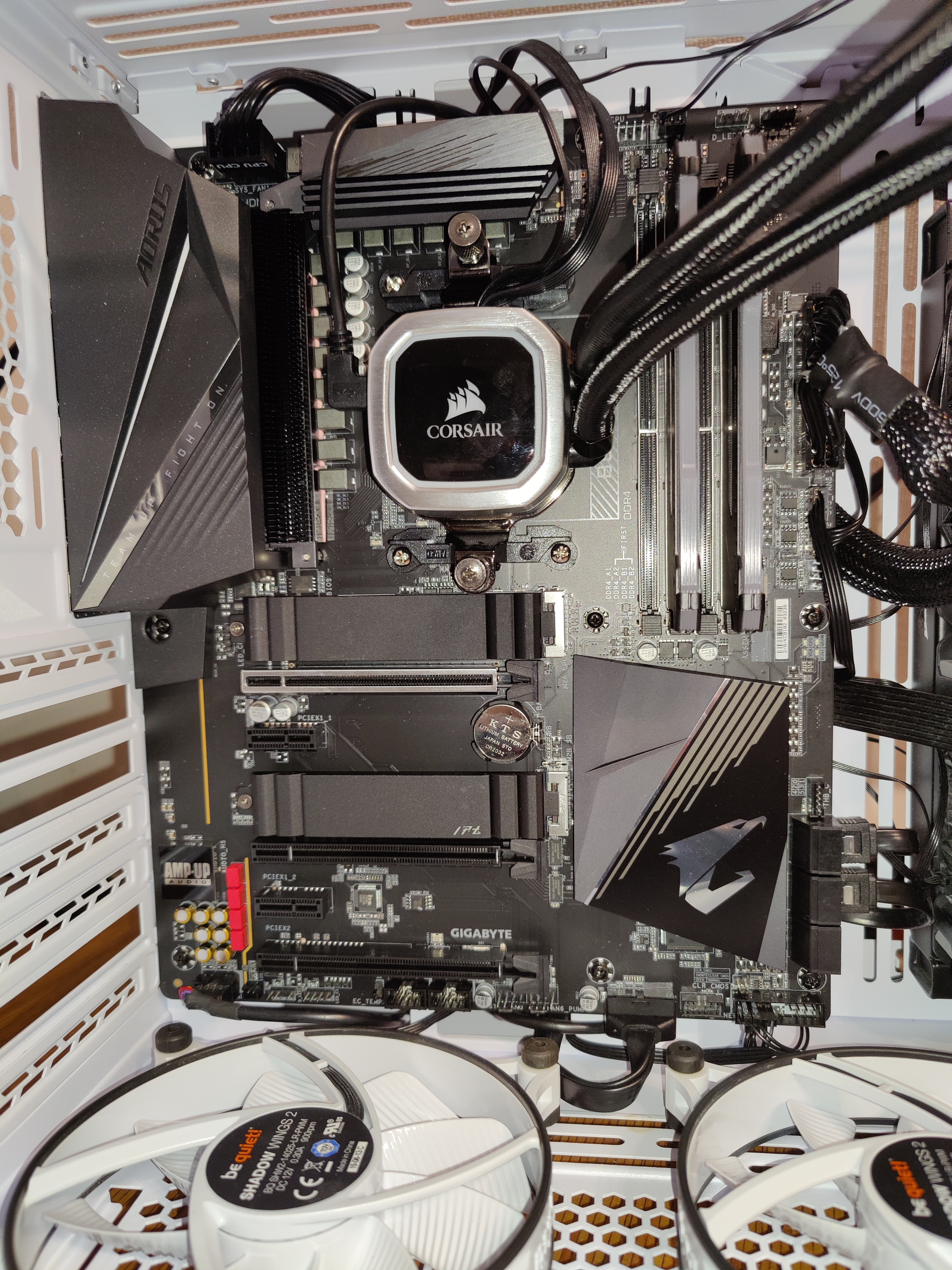

Hier die gewünschten Bilder, ich hoffe die können Weiterhelfen
Please don't judge my cable management!

Ich seh da jetzt nichts wirklich auffälliges. Nur könnte das auch schon was ändern. Steck den mal um.
Dann bleibt wohl nur eines Und das wird langwierig. Aufbau außen. Die Wasserkühlung kann man aber nicht zu fest schrauben oder? Das war auch schon mal eine Ursache, dass der Rechner nicht anging.
