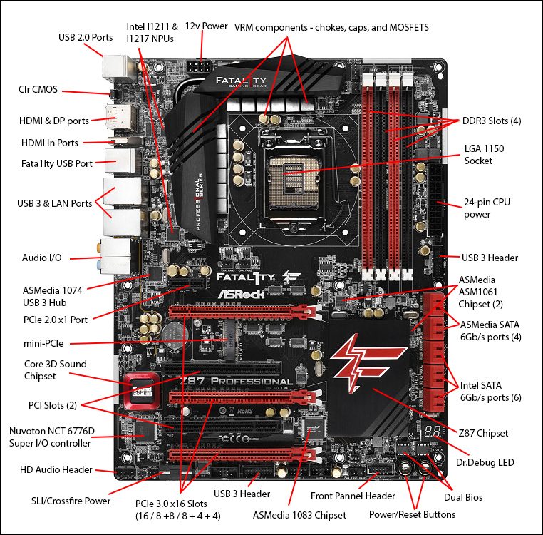

Habe mir gerade das Bild angeschaut.
Sieht so aus, als ob die beiden BIOS/UEFI Chips gesockelt sind..
Da könnte man dann, falls kein Schalter zum umlegen des Backup BIOS/UEFI
vorhanden ist, einfach die BIOS/UEFI Chips vertauschen. (vorher markieren
das man weiß welcher wo drinne war!)
Falls man keine IC-Zange hat, kann man einen flachen Schraubendreher z.B. Stromprüfer
benutzen aber vorsichtig dann Stück für Stück heraushebeln.
Und vorischtig: unbedingt merken (markieren, Bilder machen) wie die Chips eingebaut sind!!
Da ist auf einer Seite eine Kerbe als Markierung!! Das muss unbedingt beachtet werden!
Dazu muss man aber sehr sehr vorsichtig sein und ist auch nicht für Anfänger geeignet..

Entschuldige bitte falls ich es ueberlesen haben sollte, aber hast Du schon versucht am zweiten BIOS zu booten? Das Board hat doch ich einen Jumper zur Auswahl des zweiten, rechts unten irgendwo beim Luefteranschluss, oder verwechsele ich es gerade?
Das Update wurde ja gar nicht ausgeführt hat sofort bei der Datei aiswahl gefreezt -_- ja da muss man diese kappe umstecken glaub ich laut Handbuch aber dann lieber zuerst den knopf
Tatsächlich!
Das ist Jumper Nummer 20.
Das sehe ich jetzt erst gerade.
Dann braucht man die UEFI/BIOS Chips nicht tauschen!
Einfach den Jumper einen Pin nach rechts versetzen.
Also das Pin 2+3 gebrückt ist, statt standard 1+2.
Viel Glück..
