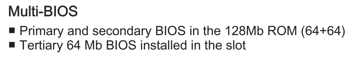

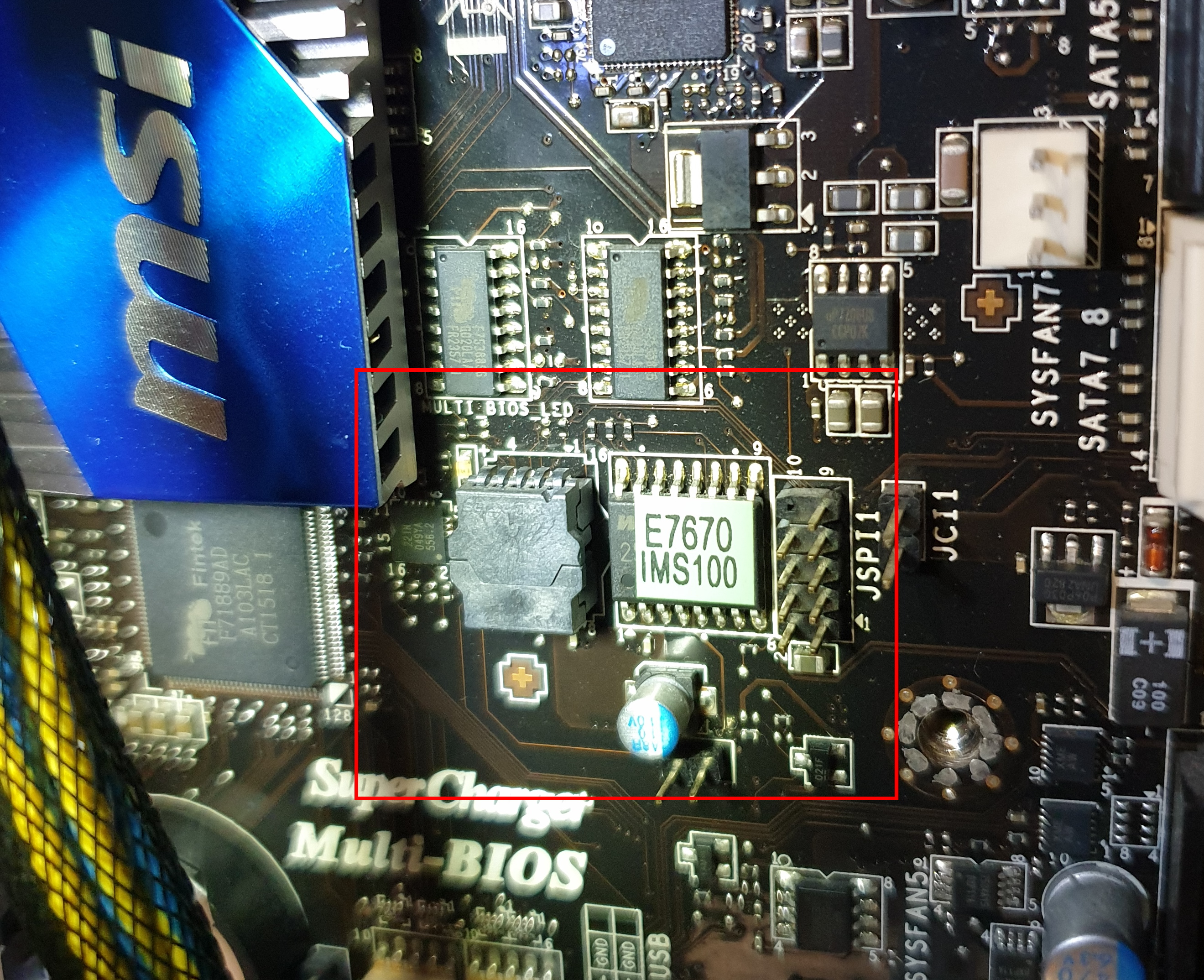

Passen würde der Chip hier links im Bild.
Wenn ich die Anleitung richtig verstehe, handelt es sich dabei um den Slot, also Bios Chip 3.

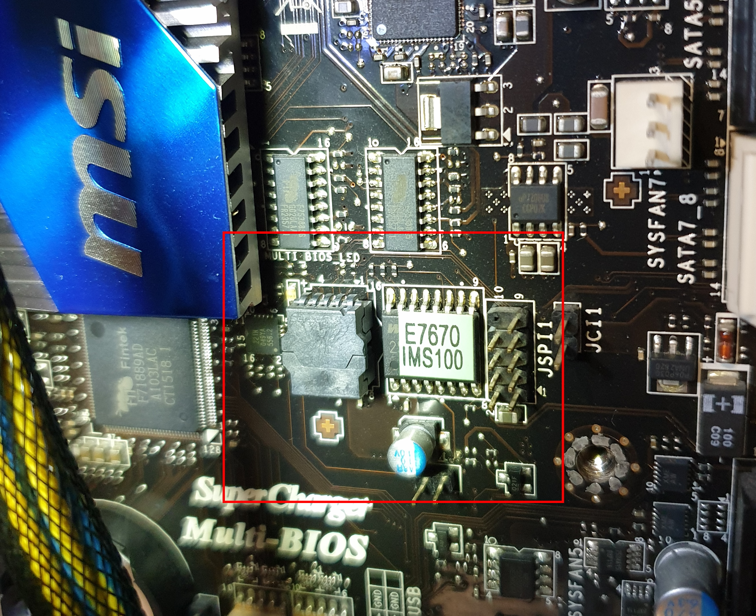

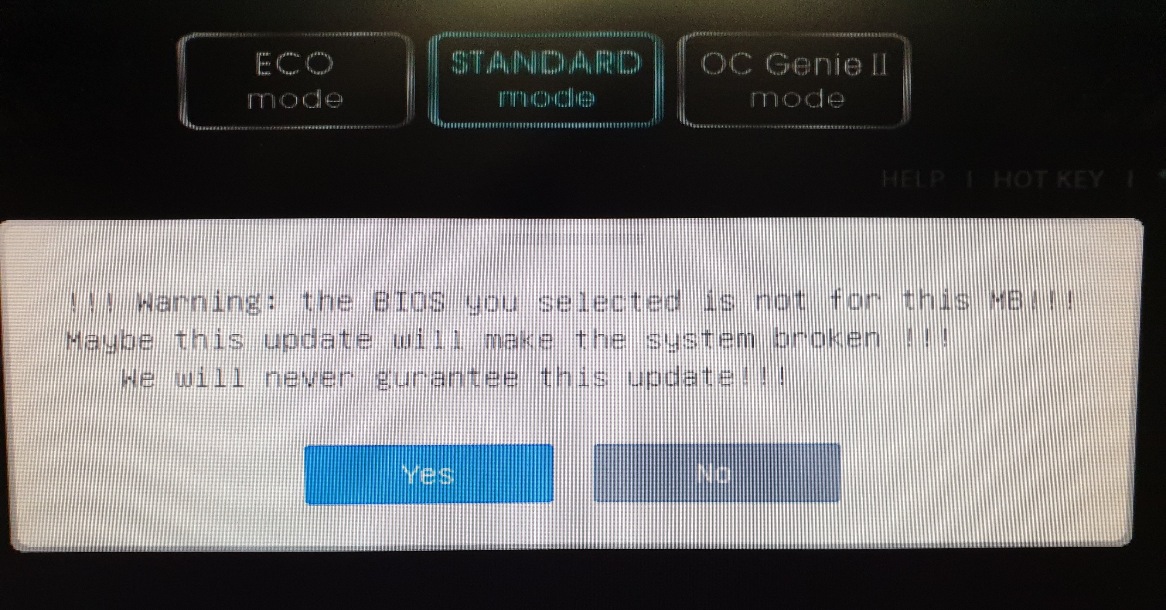

Wenn ich die Version 1.5 in die Version 3.1 umbenenne, wird die Datei im Bios angezeigt. Beim Öffnen bekomme ich folgende Meldung:
Soll ich es riskieren?
Mittlerweile ist mir das fast egal.
Der Multi Bios Button sollte mich zur Not retten. So zumindest die Theorie.
Edit:

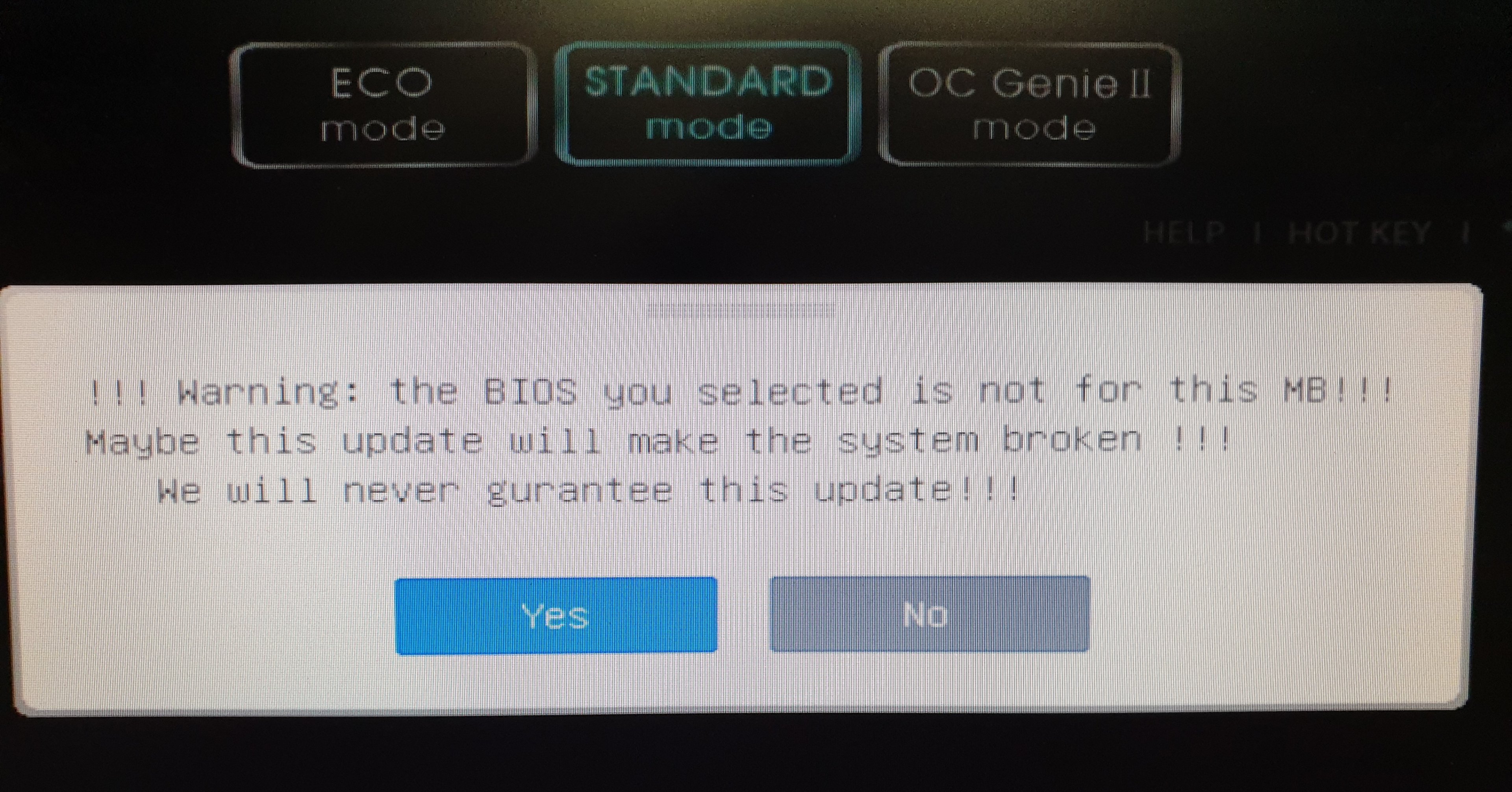

Das ist dein Bier.Anoubis schrieb:Soll ich es riskieren?Mittlerweile ist mir das fast egal.
