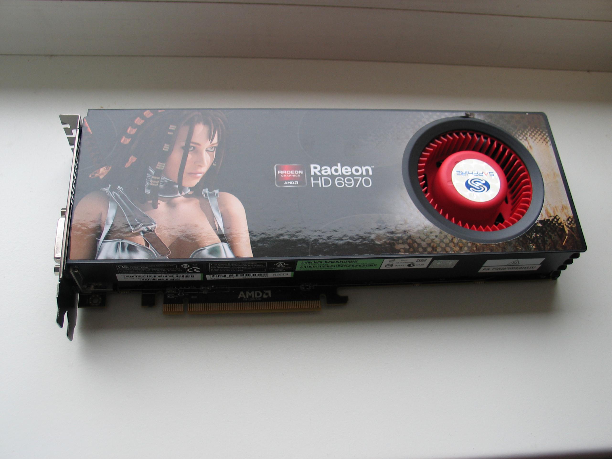

Gibt es eigentlich für meine ein Jahr alte Sapphire Radeon HD 6970 2GB keine Bios Updates ?
Macht man sowas bei Grafikarten nicht oder funktioniert die Anpassung da alleine über die Treiberupdates ??

Ich bin mit der Lüftersteuerung nicht ganz zufrieden.
Im Idle läuft sie auf 25% ( 40-44°C ) womit ich leben kann.
Unter Last ( Need for speed - The Run 1920*1080 ) geht sie bis auf knap über 90°C hoch, die Lüfterdrehzahl ändert sich aber kaum nach oben.
90°C ist zwar noch in Ordnung, aber es geht sicher auch weniger.
Ich dachte anstatt ein Tool zu benutzen was die Lüfterdrehzahl anpasst gibt es evtl. ein Biosfix dafür.
Aktuelle Treiber von letztem Sonntag habe ich drauf ;)
