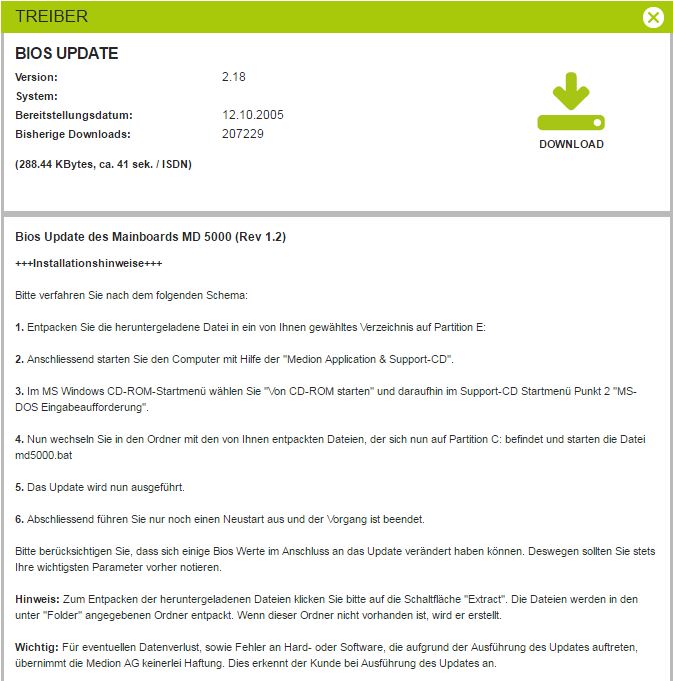

Wie würdet ihr da am besten vorgehen?
Die alten Treiber von der Application & Support CD verwenden?
Oder online downloaden (wenn ja, von wo? Medion Seite?)
Auf chip.de gibt es ja schon 2 verschiedene Treiber für die Grafikkarte, ATI Catalyst Suite für XP (32 Bit) oder
ATI Omega Drivers für XP? Oder bin ich da ganz falsch?
Der Rechner sollte eigentlich nicht mit dem Internet verbunden werden, deswegen wollte ich auch keine Windows
Updates installieren. Oder würdet ihr mir raten kurz eine Internetverbindung herzustellen und alles über den
Gerätemanager zu machen?

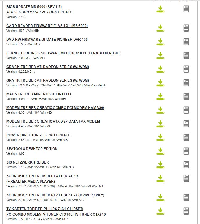

Falls ihr euch fragt, warum ich nicht schon längst die Treiber von Medion gedownloaded und installiert habe,
seht euch mal die beiden Fotos an. Beim Bios Update steht, erst auf E: entpacken und dann später heißt es, der
Ordner befindet sich nun auf C:. Auf dem anderen Foto seht ihr, dass Win XP nirgends zu finden ist? Nur Win 98,
Win ME, Win 7, Win Vista. Auf dem Rechner war aber Win XP vorinstalliert? Bei meinen anderen neueren Medion PCs oder Laptops hatte ich nie ein Problem mit Treibern von Medion, hier ist allerdings alles etwas verwirrend. Habe auch die richtige MSN-Nummer eingegeben!
Vielen Dank schon mal. Sorry, habe leider keinen passenderen Bereich hier im Forum für dieses Thema gefunden

Die aufgeführten Treiber sind nicht für MD 8008.
Am besten nimmst Du die längere MSN Nummer.
Von den Herstellern direkt die letzten XP Treiber installieren, nur von Medion nehmen wenn es gar nicht anders geht oder es von der Leistung (zB Netzwerkekarte oder Modem) keine Rolle spielt. Alles auf der CD ist alter Müll. Bios Update würde ich gar nicht einspielen, wenn die Kiste normal läuft und es keine Probleme gibt.
Btw. sind die angezeigten Treiber für den MD5000

dachte auch es sind die Treiber für den MD5000, habe aber auf irgendeiner Seite folgendes gefunden "MSI MD5000 (MS-6701) Rev 1.2".
Das Mainboard nennt sich wohl so bzw. die Rechner haben das gleiche Mainboard.

Habe schon alle Nummern ausprobiert, finde nichts besseres. Bin mir auch nicht sicher, ob es die richtigen Treiber sind. Scheint aber so, als ob das Mainboard so heißt. "MSI MD5000 (MS-6701) Rev 1.2" habe ich irgendwo gefunden.

Der Bezug von Treibern bei Medion ist besser als von der CD, aber trotzdem nur in speziellen Fällen sinnvoll, da auch diese Treiber meist verlatet sind. Falls jemand trotzdem die Treiber für den Medion Titanium MD 80008 dort beziehen möchte, einfach auf die Seite https://www.medion.com/de/service/ gehen und dort die MSN 10002271 eingeben.

    • Medion MD 5000 Rev.1.2 (MS-6701) - v.2.18 (06.07.2005) - zu finden hier (MSN: 10002271)
      • BIOS-Passwort: am8888eg (beim booten F11 drücken)
      • Hinweis zur CPU: Ab der Rev.1.2 wurde beim MD 5000 der SIS 648 im Stepping B verbaut. Dieser unterstützt auch HyperThreading, sodass die schnellste CPU für das Board der Pentium 4 3,06 mit 533 MHz FSB und HT ist. Auf dem älteren Rev. 1.0 kann "nur" der Pentium 4 2,8 eingesetzt werden. CPUs der Prescott-Serie können nicht verbaut werden.
      • Hinweis zum RAM: Alle MD 5000 unterstützen ab Werk inoffiziell DDR 400 (2GB/nur Single Channel). Das ist aber im normalen BIOS von Medion nicht freigeschaltet. Ich habe HIER eine Anleitung erstellt, wie man das BIOS entsprechend abändern und flashen kann. Bitte beachten, der RAM darf nur max. 2,5 V benötigen. Wird 2,6 V RAM eingesetzt, kann es zu Instabilitäten kommen.
