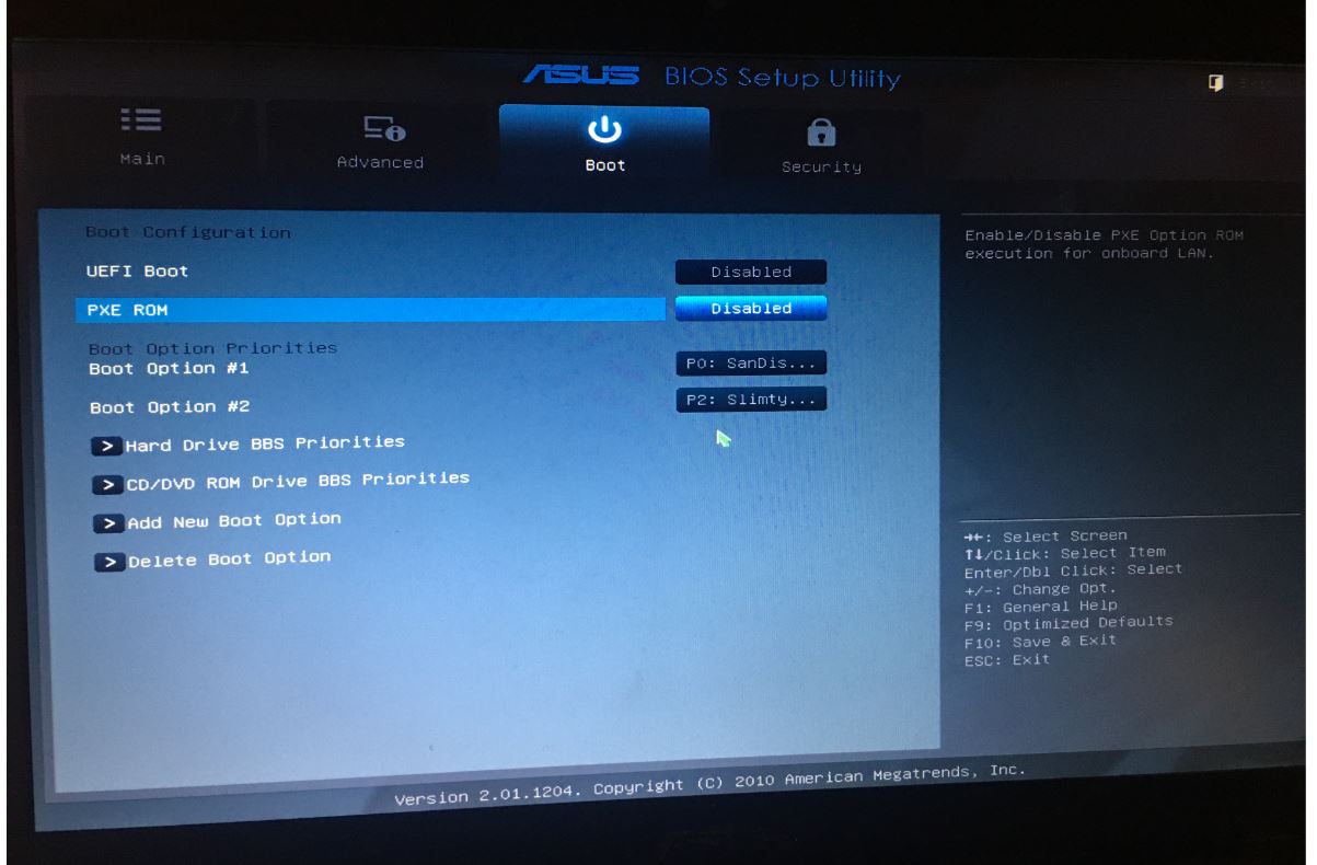

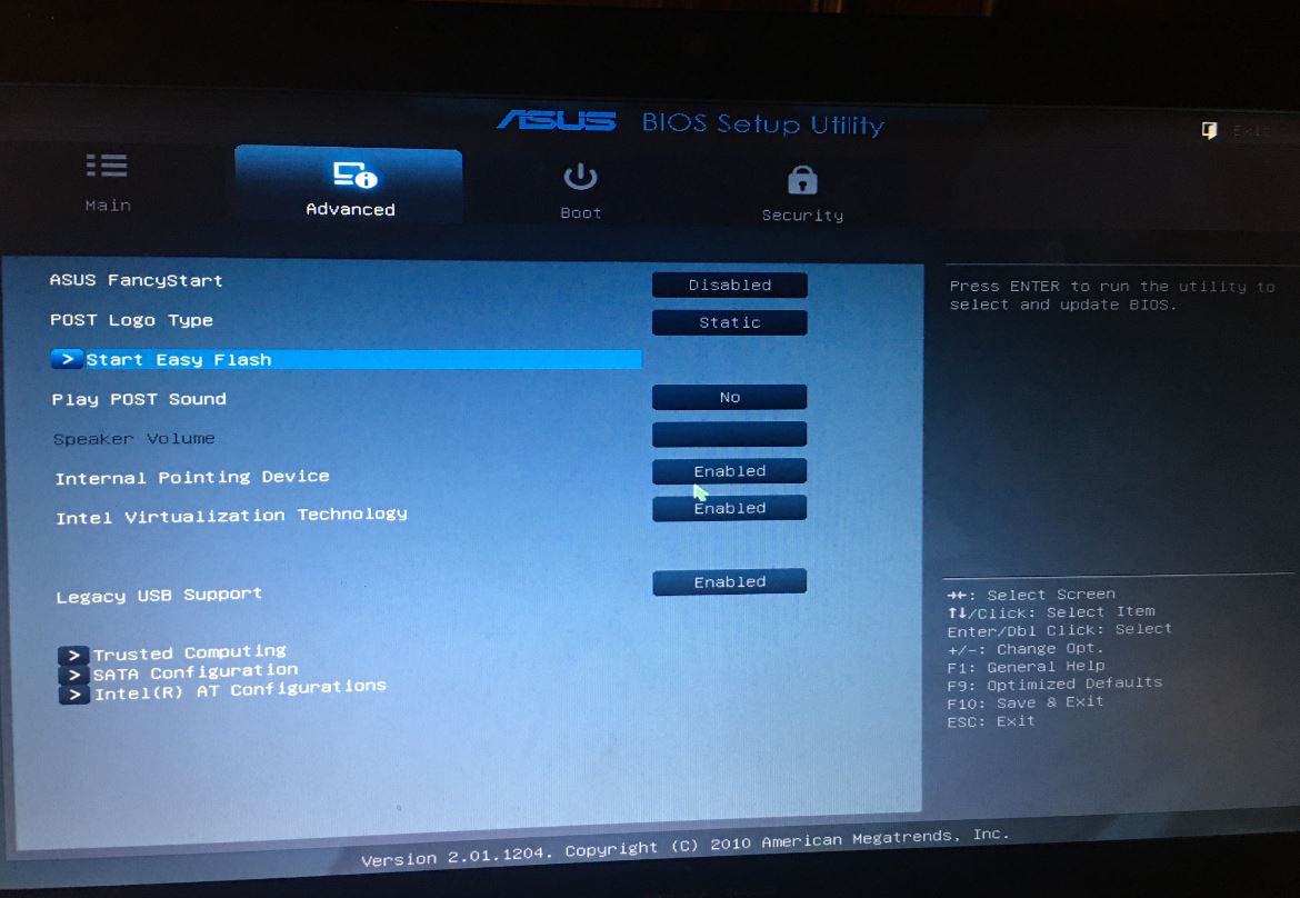

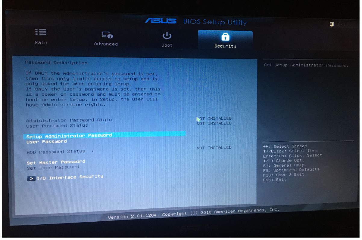

meine ASUS Bios sieht irgendwie anders aus wie sonst üblich. Wie auch immer, ich kann dort keine Einstellung finden, um über USB zu booten. Wie kann ich in den Boot-Optionen einen USB Stick eintragen? Es gehen nur HD und DVD, eine Option zum USB gibt es nicht. Auch wenn ich "Add new boot option aktiviere" erscheint dort kein USB.
Screenshots anbei.
Danke

USB Gerät denn angeschlossen ? Wenn nicht anschließen und nochmal gucken.

Bei Boot Option 1 und 2 kannst sicherlich auch deinen Stick wählen
Also wenn ich den USB Stick (bootbar) einstecke und mit F2 und dann boote, brint das leider nichts.
@bisy ich kann nur über F2 (oder der Esc Taste) ins das Menu von oben. Wie gelange ich in den Bootmanager? Habe alle F-Tasten versucht. F2 geht, bei den anderen F-Tasten startet das System ganz normal ohne ins Bios zu springen.
Ich will Windows nicht im UEFI Modeus installeieren (habe LINUX), ich will von USB Rescuezilla starten und die Festplatte sichern.

Folgendes schon probiert?
  • F2 Taste gedrückt halten beim Einschalten des Rechners
  • Kategorie „Boot“ auswählen und „Launch CSM“ aktivieren
  • Kategorie „Security“ auswählen und „Secure Boot Control“ deaktivieren
  • Mit Taste F10 die Einstellungen speichern.
  • Während dem Neustart die Taste F10 gedrückt halten, dann öffnet sich das Boot Menü.
Wie gesagt, unter BOOT gibt es bei mir kein LAUNCH CSM. Siehe Screenshot oben.
Unter Security gibt es kein Secure Boot Control. Siehe Screenshot.
