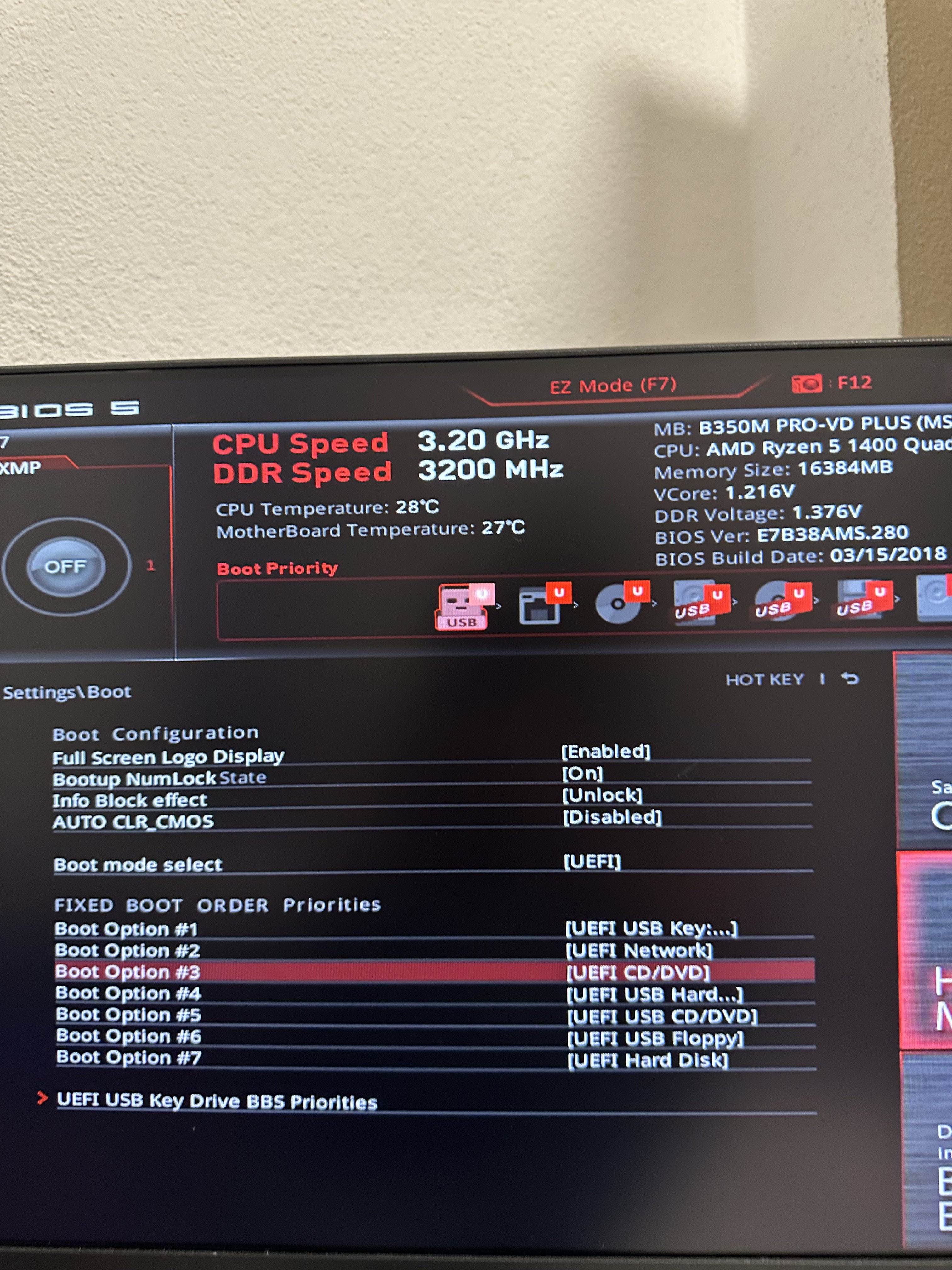

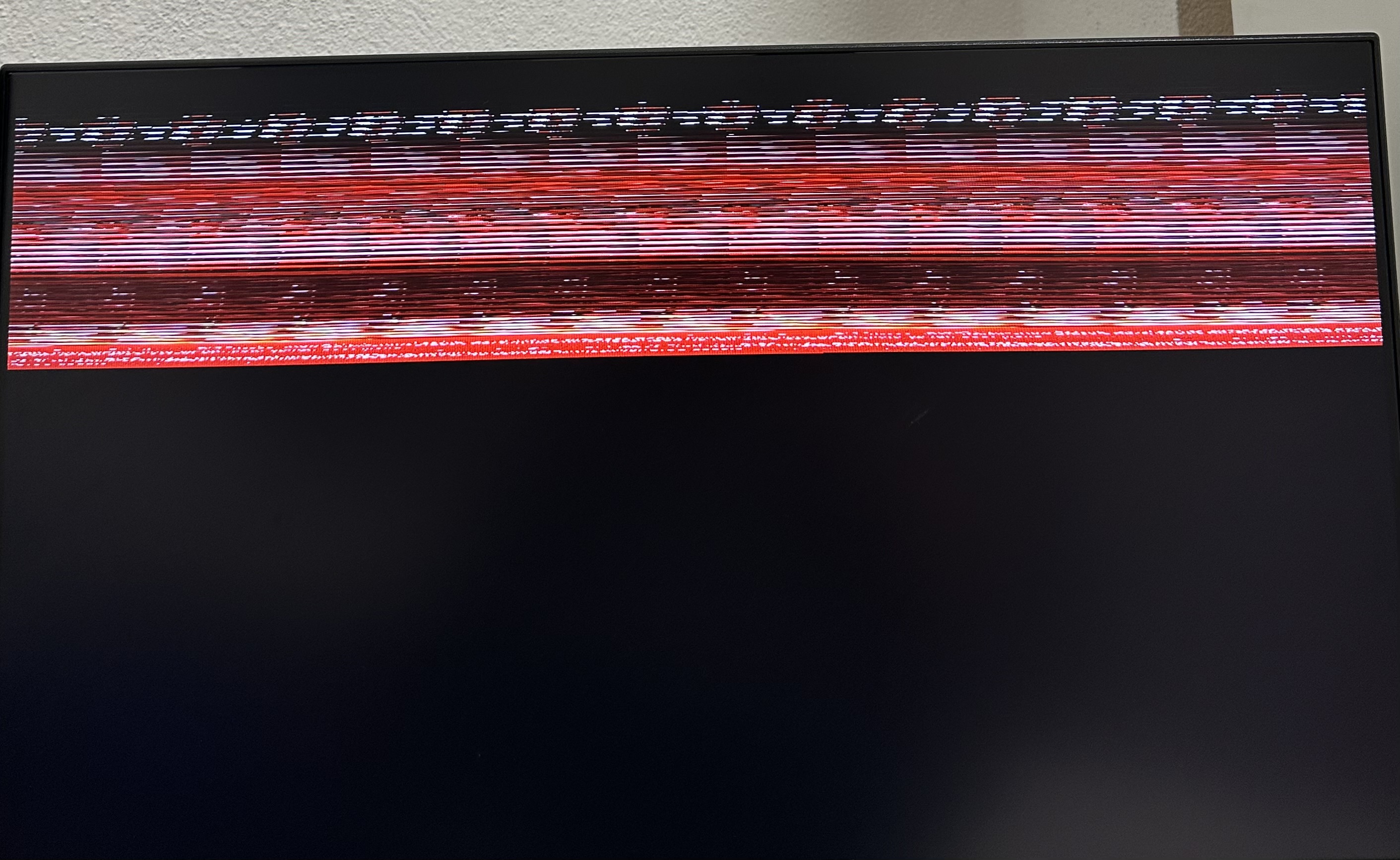

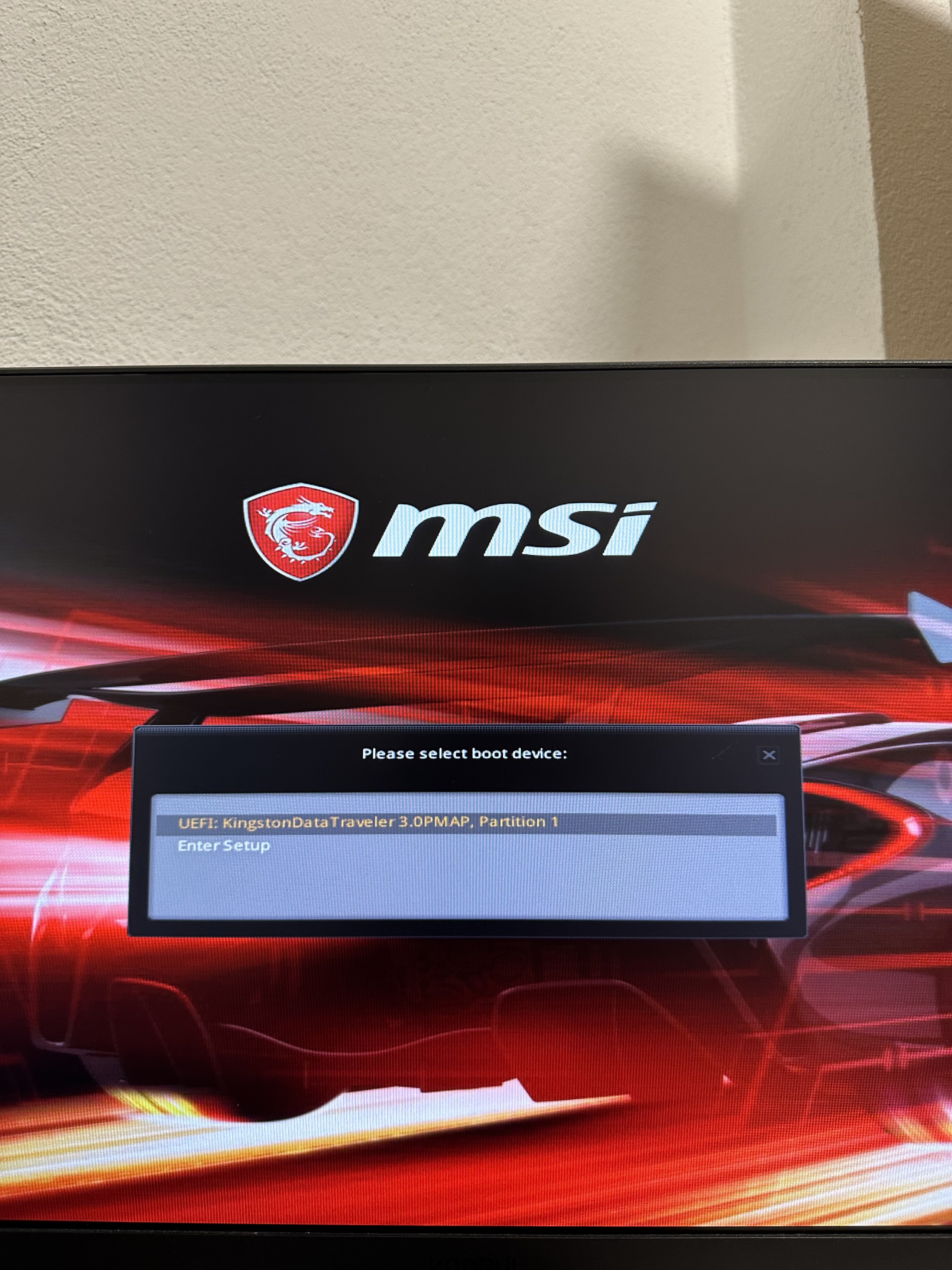

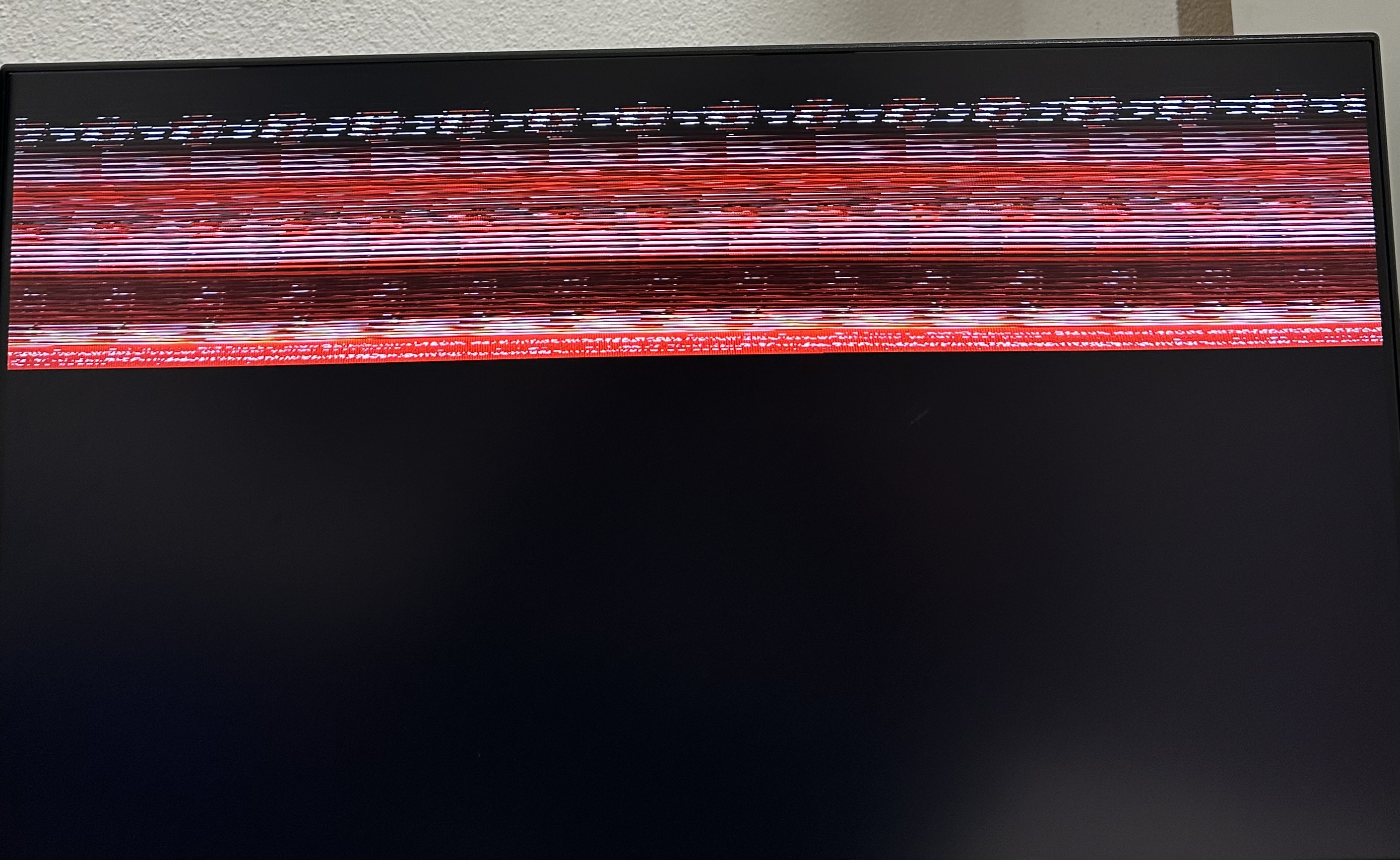

Ich habe mir eine neue SSD eingebaut und die alte wo Windows drauf war weggetan, da ich ihn neu aufsetzen wollte. RAM war vorher 8GB Single und wurde im gleichen Moment durch 16GB Dual ersetzt. PC erkennt den USB-Stick an und ich kann von ihm Booten, aber er fängt nicht an Windows zu installieren. Und es kommt nur ein verschobenes MSI Logo und er versucht es dann wieder erneut.
Ich habe mittlerweile zwei USB- Sticks versucht einmal 8GB& 16GB. Beide sind formatiert mit FAT32 und ich habe sie auch in unterschiedlichen USB Anschlüssen eingesteckt.
Die neu eingesetzte Hardware wurde auch erkannt
Vielen Dank im Voraus für die Hilfe..

Und ein BIOS Update wäre nicht schlecht, denn du hast noch eine mit der ersten Version, da wurden dann auch viele RAM Probleme in den neueren Versionen behoben.
Das Update würde ich aber mit dem alten RAM Riegel machen
Ich bin gerade dabei, mal schauen was rauskommt, hatte das noch nie geupdatet..
Danke für die Hilfe, nach Bios Update funktioniert es ohne endlich.. Darauf bin ich leider garnicht gekommen..
