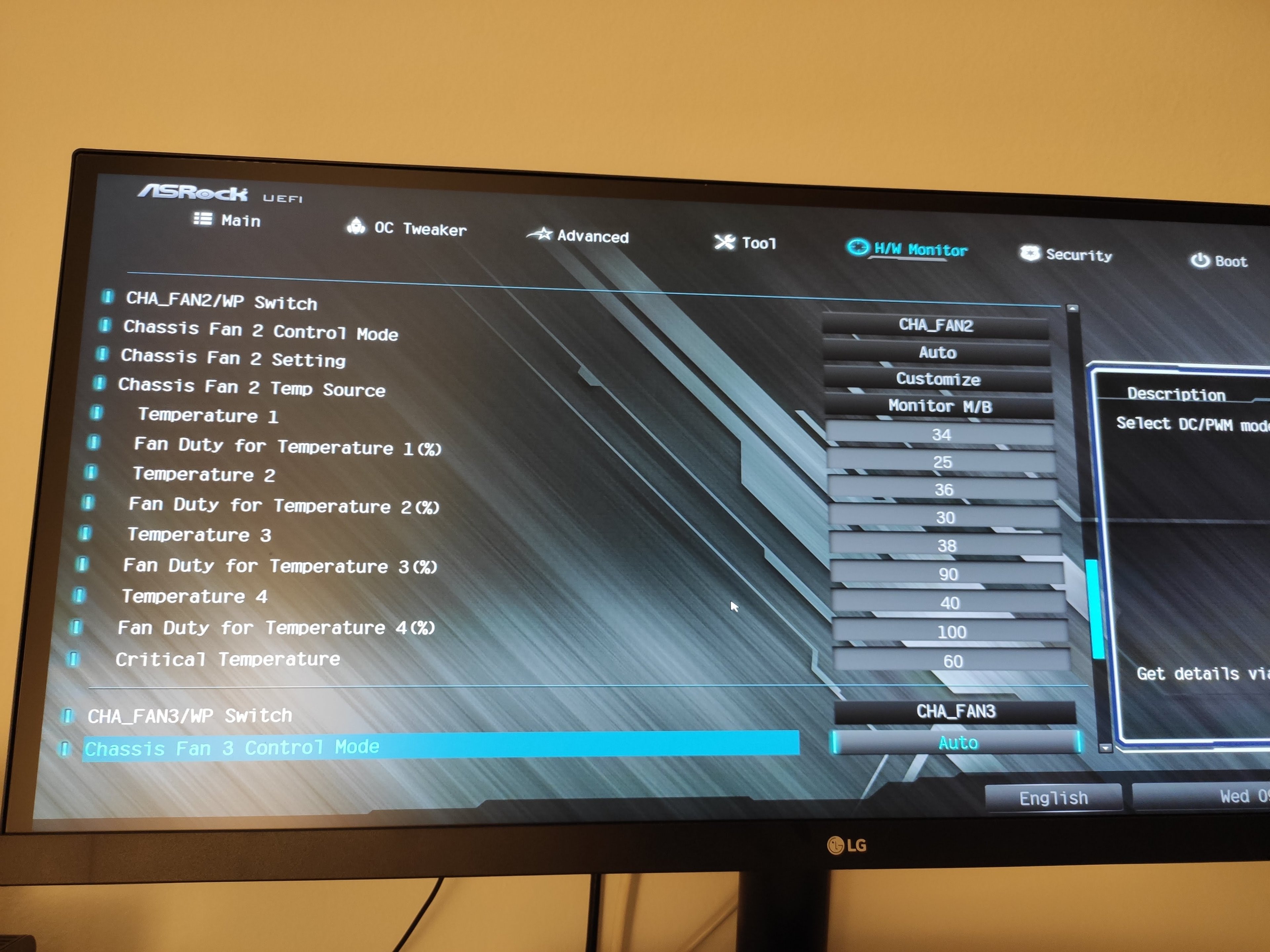

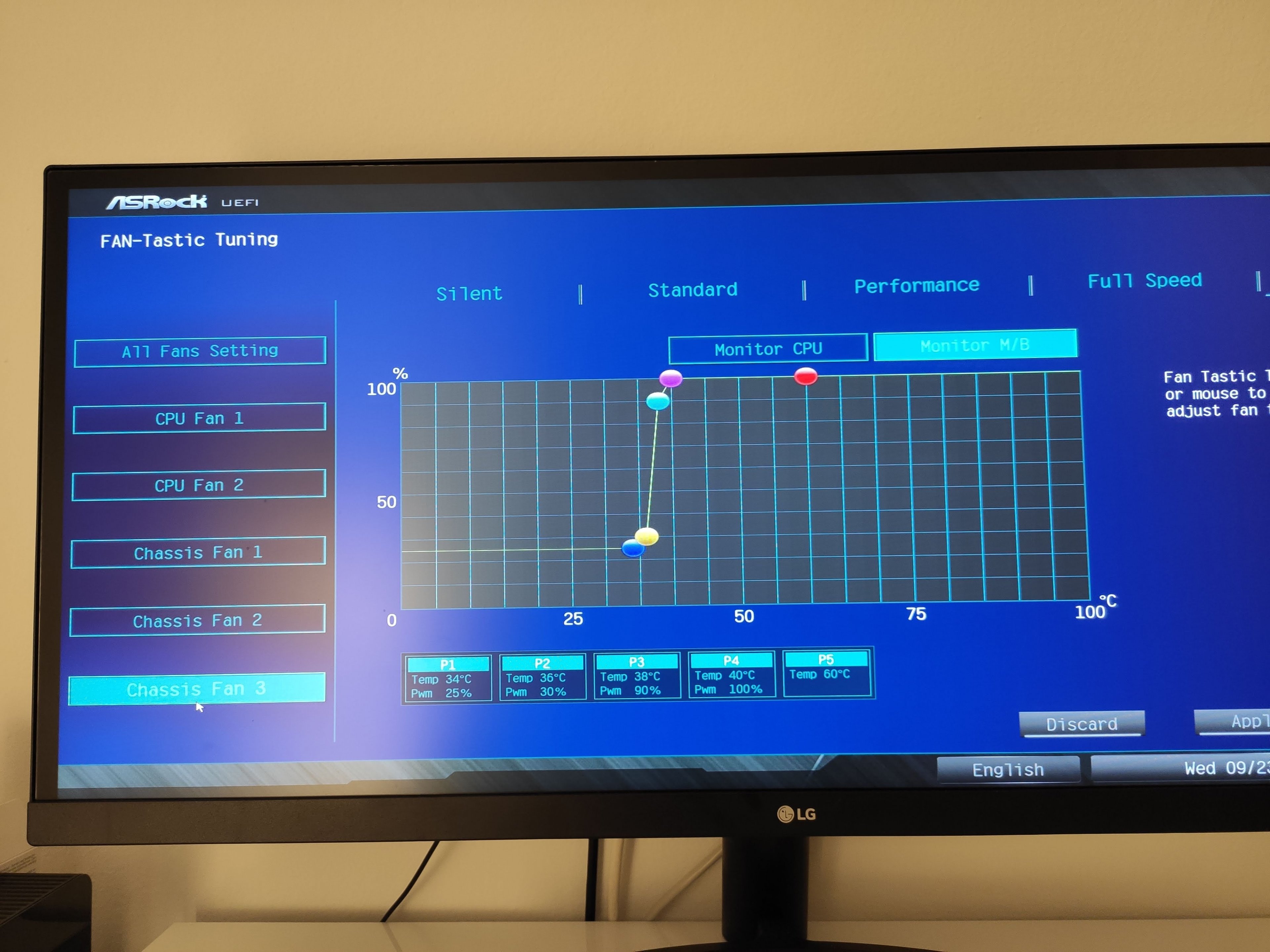

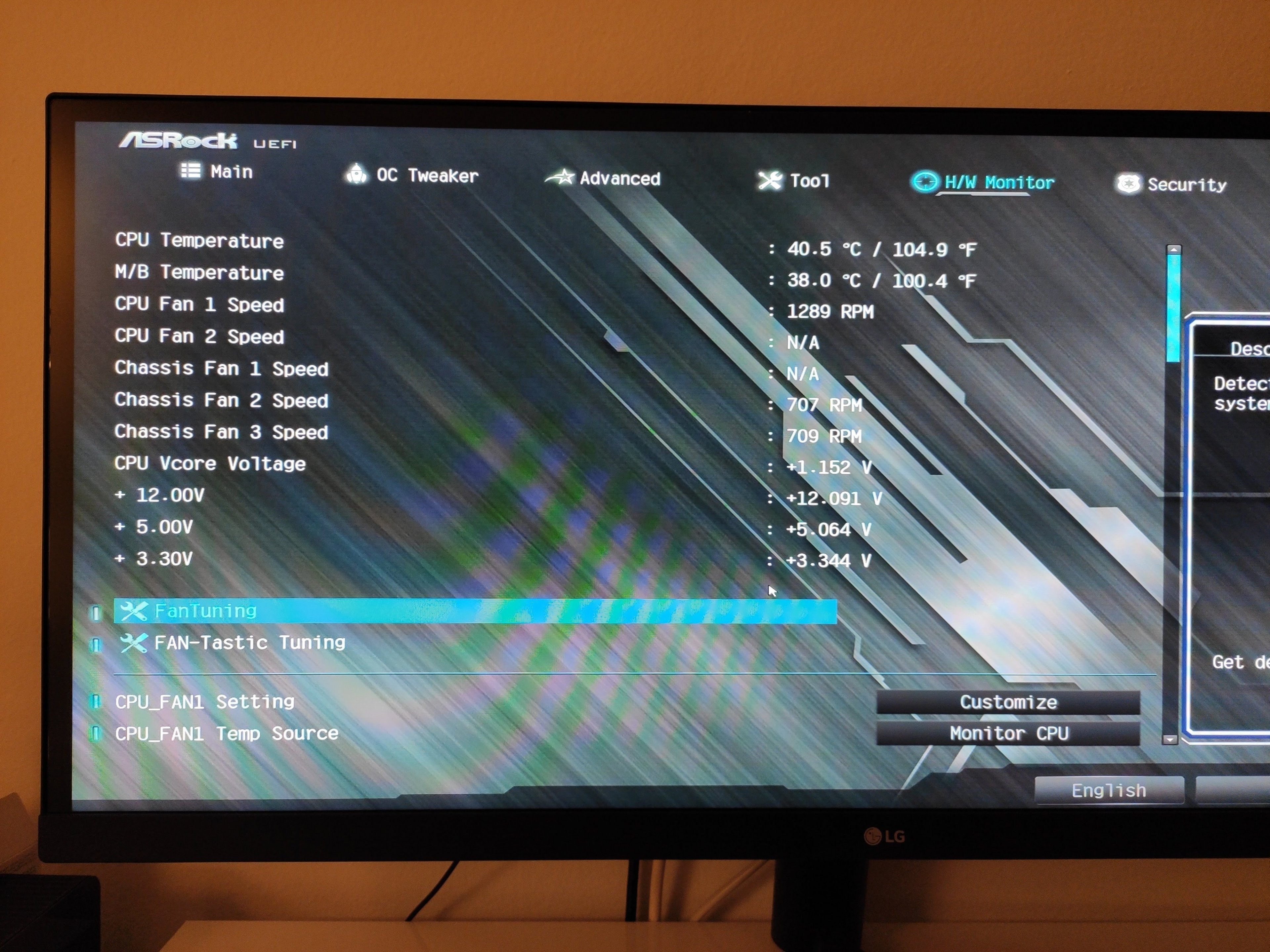

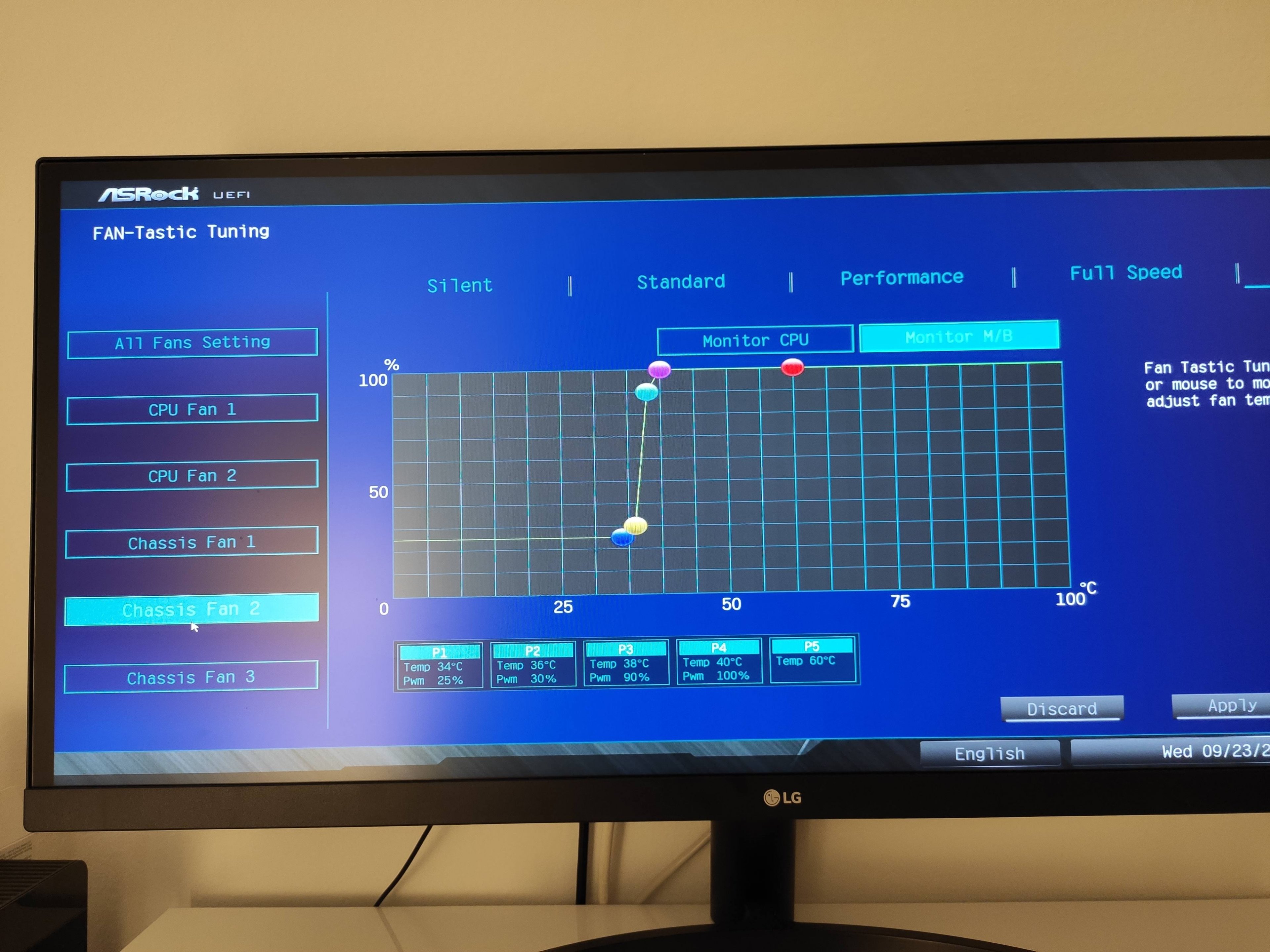

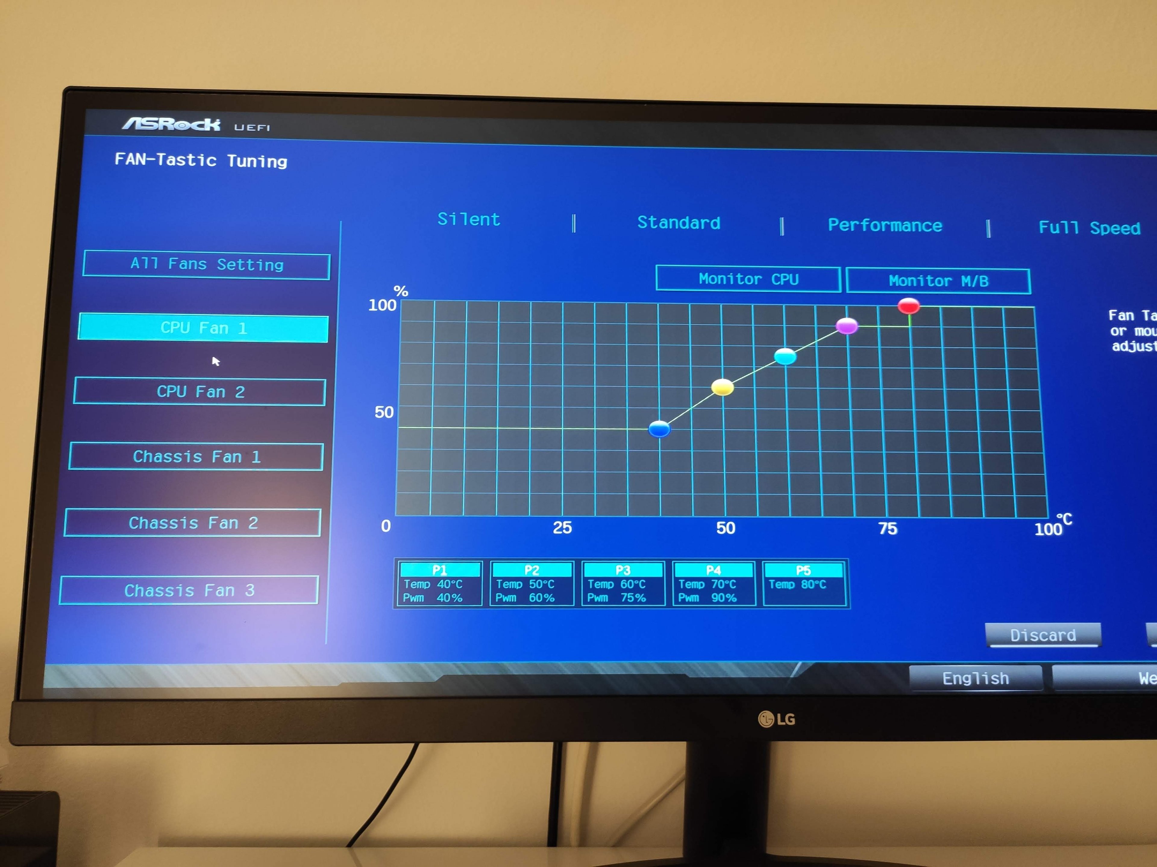

Ich habe ein kleines Problem beim Einstellen der Lüftergeschwindigkeit via Modul.

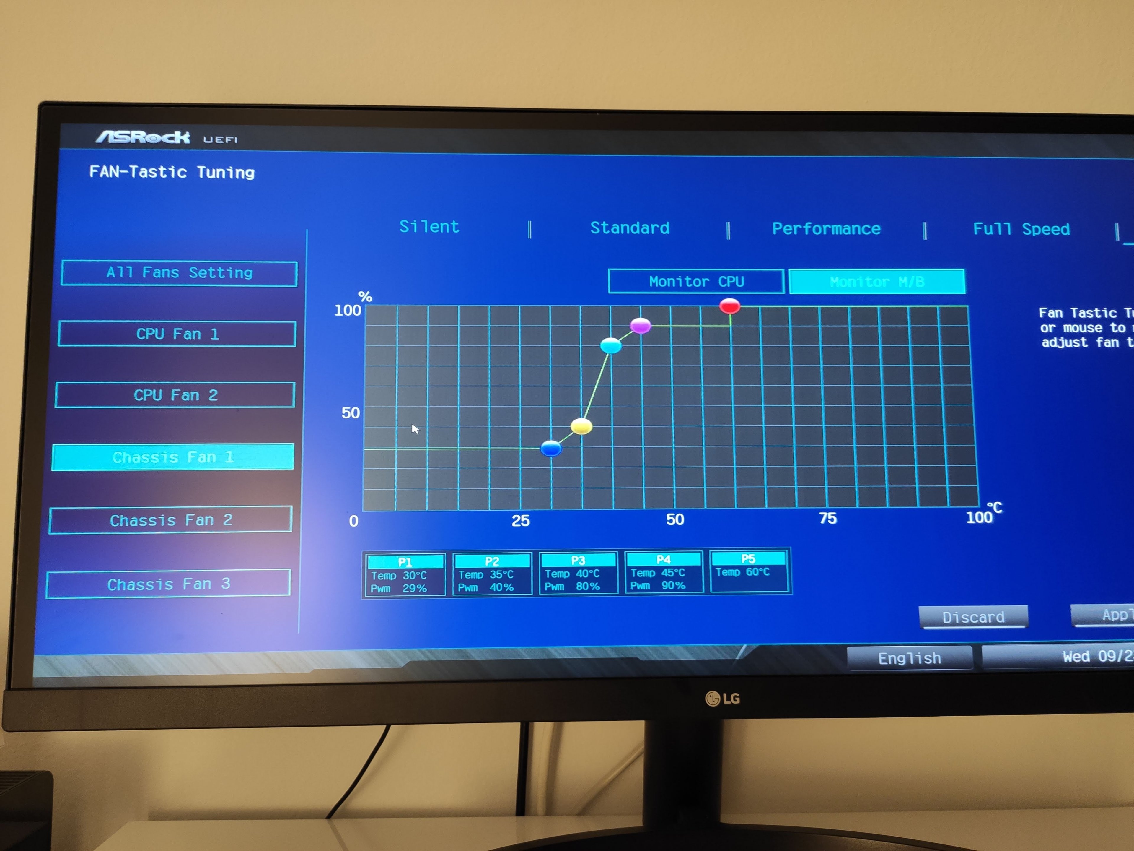

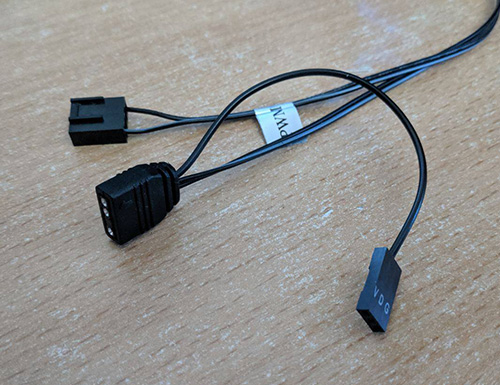

Ich habe ein Alpha TG-Gehäuse das mit 4 eingebauten A-RGB-Lüftern gelifert wird. Die Lüfter sind an ein Modul angeschlossen, das nur die RGB-Beleuchtung über eine Taste am Gehäuse steuert. Ein SATA Power Kabel ist an das Modul angeschlossen und ein zweites PWM-Kabel ist an den Meinbord angeschlossen. Dieses PWM-Kabel hat nur zwei Drähte, was bedeutet, dass es kein echtes PWM-Kabel ist (Bild). Mir ist klar, dass im BIOS (und unter Windows) keine Lüftergeschwindigkeit angezeigt wird.

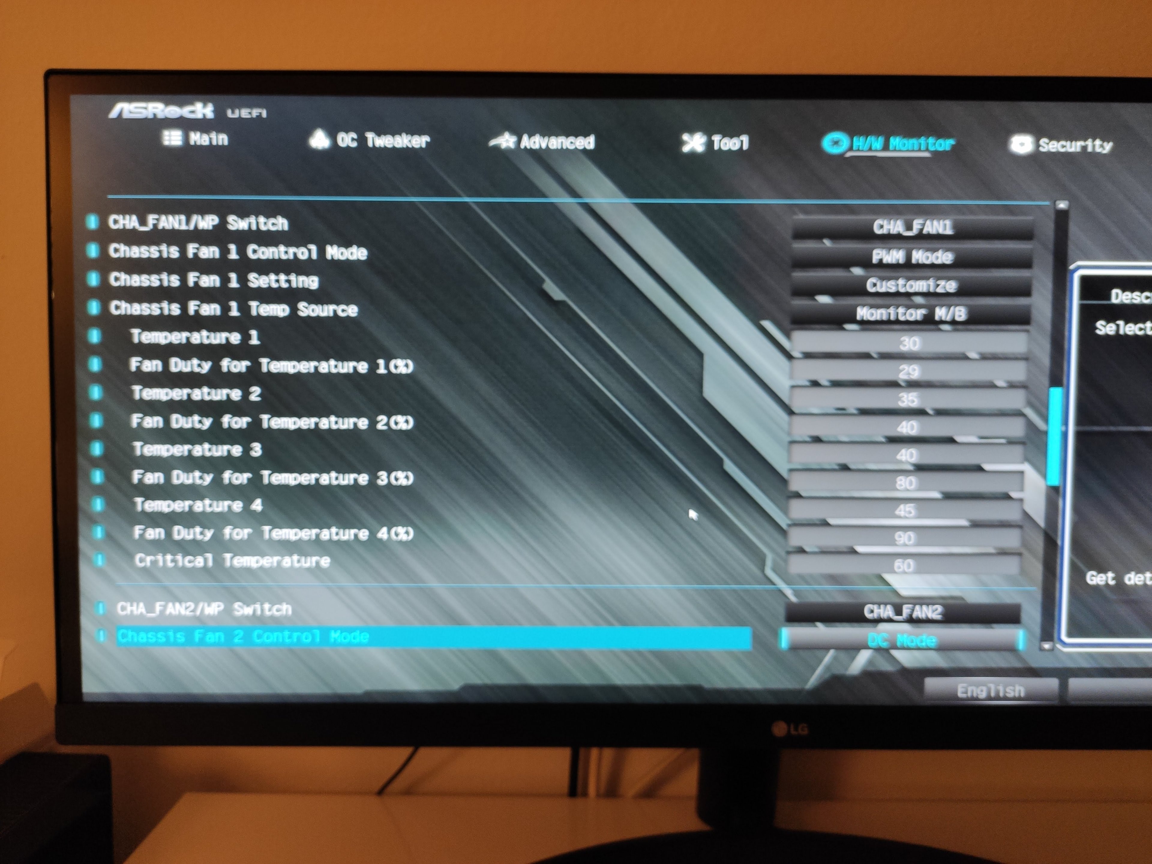

Wenn ich im BIOS den Modus auf "PWM" umschalte und die Geschwindigkeit anpasse, zB. 40° / 60% usw. funktioniert alles einwandfrei. Wenn ich aber die Einstellungen speichere und ein Neustart mahe, starten die Lüfter wieder 100% zu drehen.

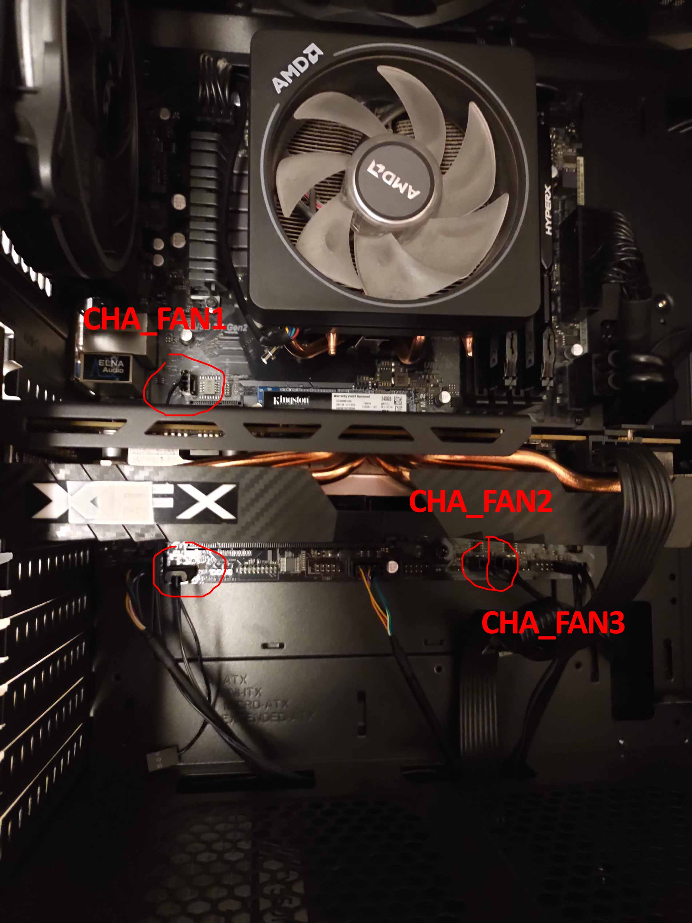

Zusätzlich zum 4 A-RGB-Lüfter habe ich zwei weitere Cooler Master 140 mm oben am gehause montiert, um die warme Luft auszublasen. Sie sind direkt mit einem 4-pin Kabel am Mainboard verbunden (CHA_FAN2 und CHA_FAN3) wo sich das PWM-Signal lesen und steuern kann.
Die Anschlusseinstellung sind:
CPU_FAN - AMD Wraith Prism LED (funktioniert einwandfrei, sieht die Drehzahl; Profil: Benutzerdefiniert)
CPU_FAN2 / WP - Gehäusemodul mit 4 A-RGB angeschlossenen Lüfter (sieht keine Drehzahl, die Lüftergeschwindigkeit lässt sich via DC Mode nur im BIOS steuern)
CHA_FAN1 / WP - (Frei)
CHA_FAN2 / WP - Cooler Master 140 mm 3-PIN-Lüfter (funktioniert einwandfrei, sieht die Drehzahl; Profil: Benutzerdefiniert)
CHA_FAN3 / WP - Cooler Master 140 mm 3-PIN-Lüfter (funktioniert einwandfrei, sieht die Drehzahl; Profil: Benutzerdefiniert))
Ein bekannter hat dasselbe Gehäuse und er kann mit "PWM" mode alle Lüfter per Modul ohne probleme steuern. Der Einzige unterschied ist, dass er ein MSI B550 Tomahawk Mainboard hat.
Mit dem BIOS update v2.00, v3.40 und v3.50 habe ich auch versucht, bringt nix.
Hat jemand ein ähnliches Problem gehabt? Ich bezweifle, dass es am ASRock-Board liegt.
Danke im Voraus.

iPL4Y schrieb:
Wenn ich im BIOS den Modus auf "DC" umschalte und die Geschwindigkeit anpasse, zB. 40° / 60% usw. funktioniert alles einwandfrei.
Ganz sicher ? Du sagst, es ist kein RPM Wert auslesbar also woher weißt du, daß die Lüfter langsamer drehen
oder ist es sichtbar/hörbar ? Wenn das HUB Strom per Sata bekommt dann ist der eigentlich für Licht-Lüfter.
Sprich der 4 Pin Stecker am MB wo nur die äußeren 2 Pins belegt sind kann doch gar keinen Strom liefern
und somit eigentlich auch keine Drehzahl verändern. Dafür bräuchte man 3 Pin oder eine andere Belegung.
Kann es vielleicht sein, daß du im Bios gar nicht auf DC umstellen musst sondern einfach auf PWM lassen
und dann die Lüfter regeln ? Weil der äußere Pin des 4 Pin Steckers ist ja eigentlich für das PWM Signal !?

Ja, es ist sichtbar und hörbar, dass die Lüfter mit weniger Geschwindigkeit drehen.
Wenn ich im BIOS auf Auto oder DC Mode umstelle reagieren die Lüfter nicht, erst mit PWM Mode kann ich die RPM einstellen. Bei 50% hört man sie nicht, bei 100% logisch schon.
Nach dem Neustart wie gesagt drehen die wieder auf 100%. Wenn ich dann wieder im BIOS gehe, sind alle werte vorhanden, aber sie drehen weiter 100%. Wenn ich ein wert verändere z. B. von 50% auf 51% dann gehen sie wieder leise auf 50% zurück.
Im Eröffnungspost beschreibst du aber Alles komplett anders :confused_alt:
Und hattest du es eigentlich auch mal mit CHA_FAN 1 versucht ?
Ja habe ich, bringt nichts.
Habe gerade nochmals nachgeschaut, kann nur mit PWM mode die Lüfter Steuern. Mein fehler.
