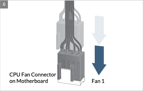

Wo ist die Liquid Freezer II 240 angeschlossen?
Liquid Freezer II 240 Rev. 1 > Installation
