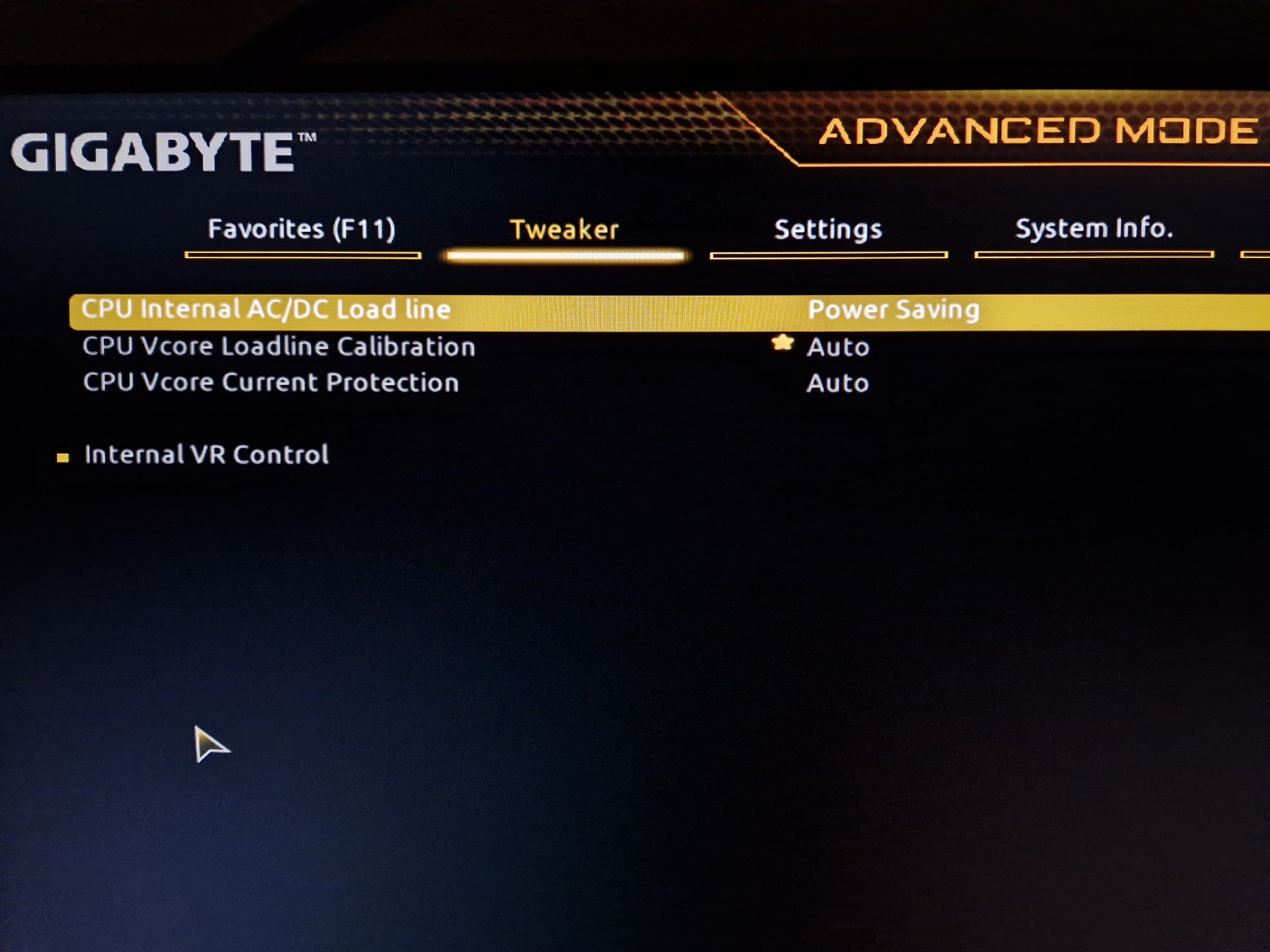

P.S. Ich würde noch empfehlen diese Option bei dir zu versuchen, hat bei mir für ca. 25 Watt weniger verbrauch bei gleicher Leistung und einen kühleren Prozessor gesorgt.
Grüße
