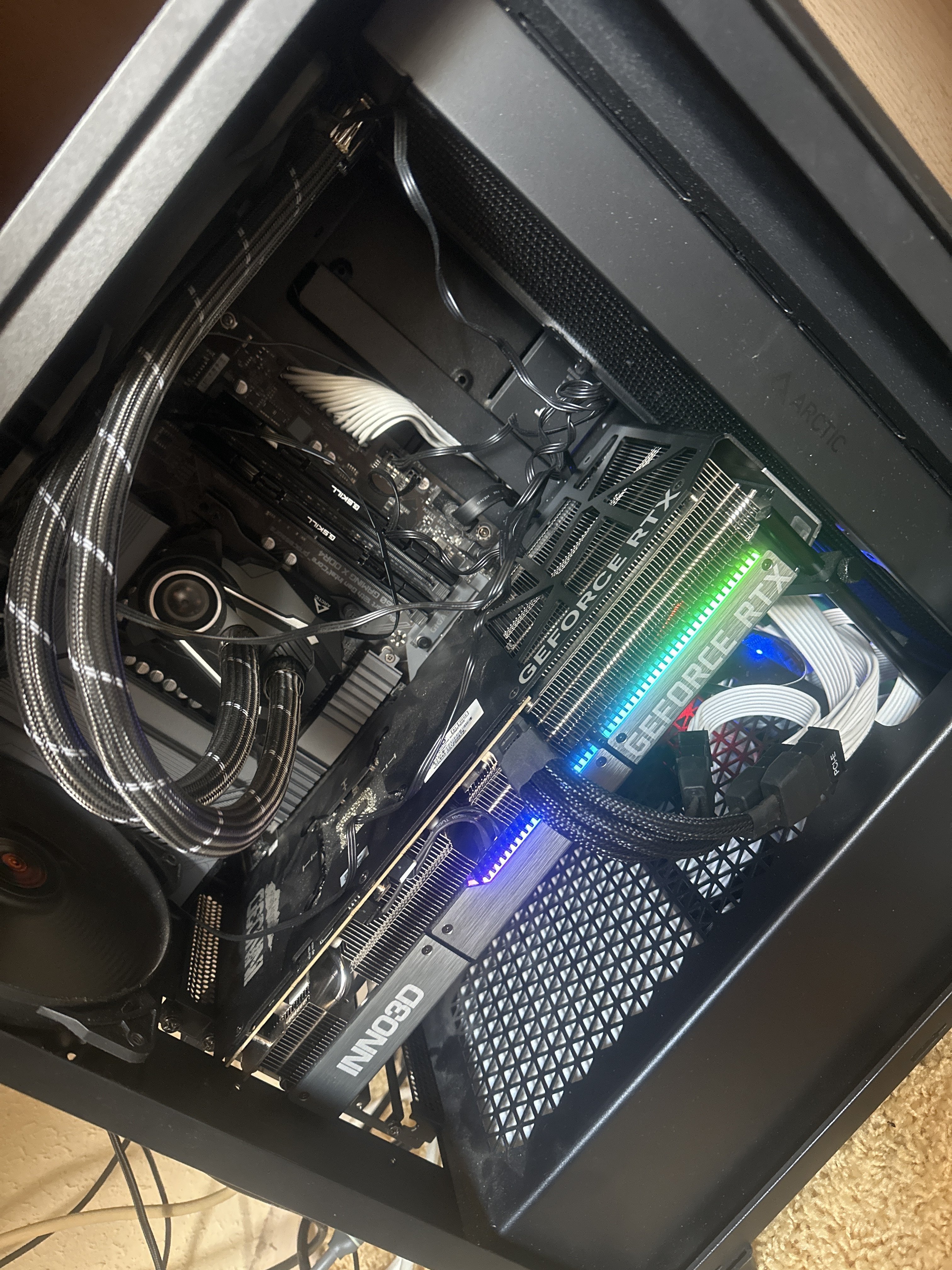

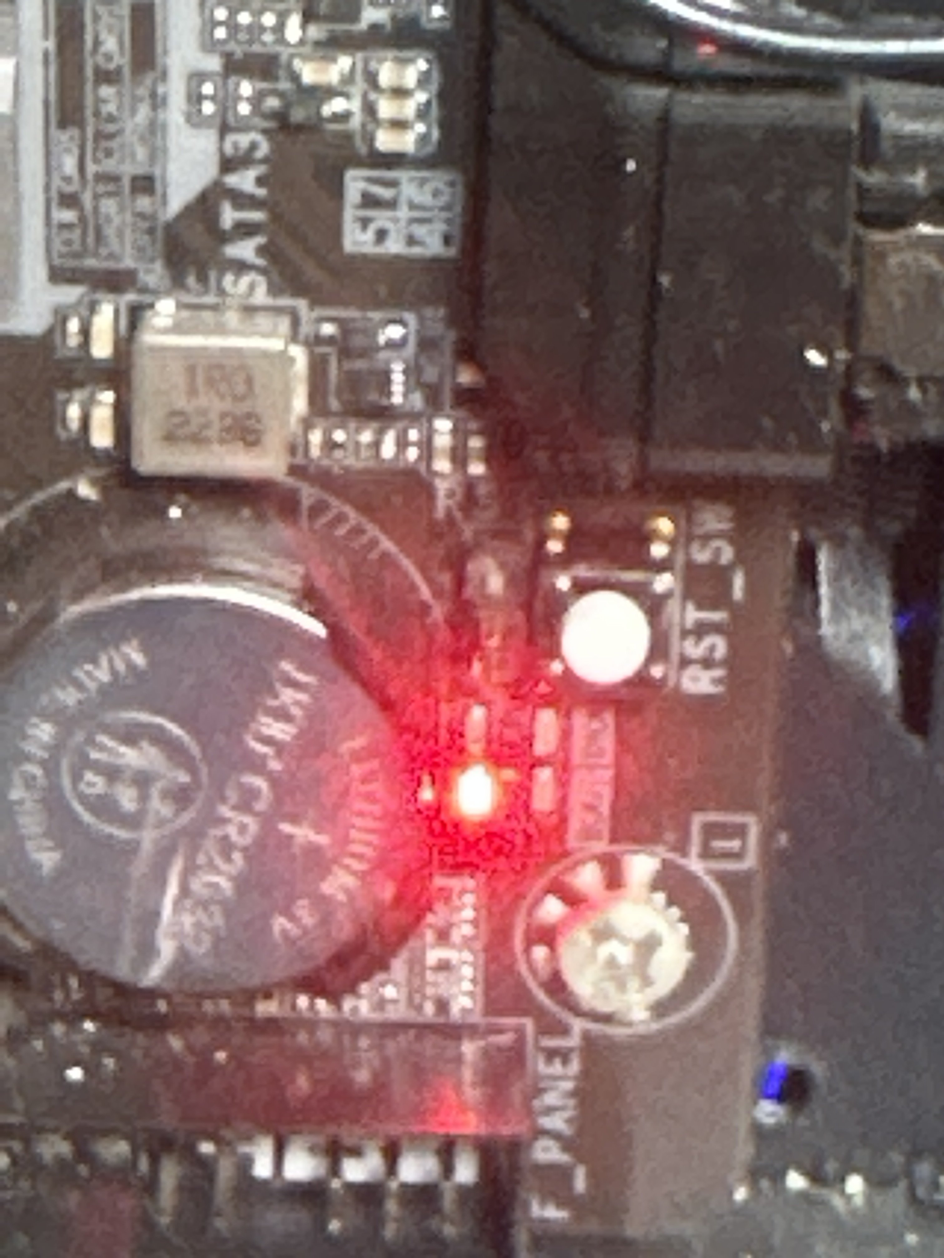

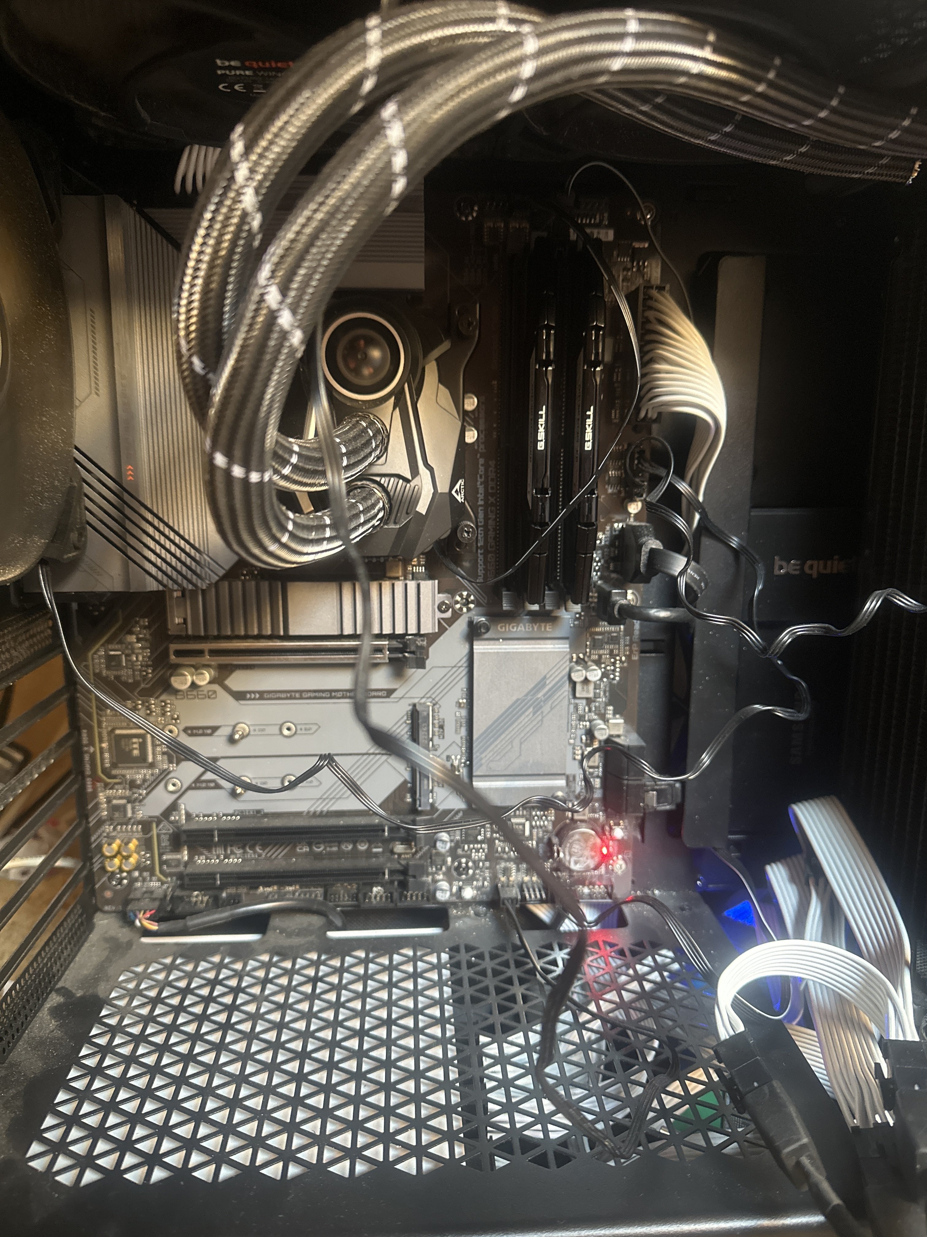

Seit gestern kein Bild mehr beim starten, sonst ist der Start Vorgang augenscheinlich normal. Monitor geht kurz aus Standby Betrieb raus (sprich bekommt ein kurzes Signal) zeigt jedoch kurz danach das er über DisplayPort kein Signal bekommt. Die VGA LED des Mainboards leuchtet, leider keine Austausch Graka vorhanden und PC zeigt selben Fehler auch mit ausgebauter Graka an, wenn ich versuche über die APU zu starten.
Ausbau Graka und versucht APU zu benutzen, unverändert das Mainboard bootet bleibt jedoch bei VGA led hängen. PCI Slot gereinigt.
Allgemein öfters gehört das es mit Netzteil zu tun haben soll aber auch bei Start über APU?

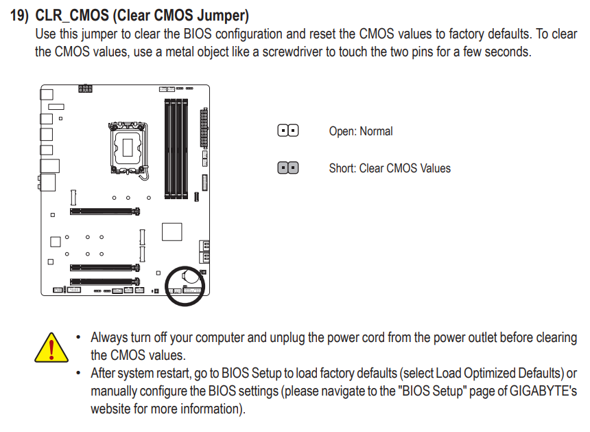

Monitor an Mainboard jawohl jeweils DisplayPort und HDMI und zwei verschiedene Monitore.

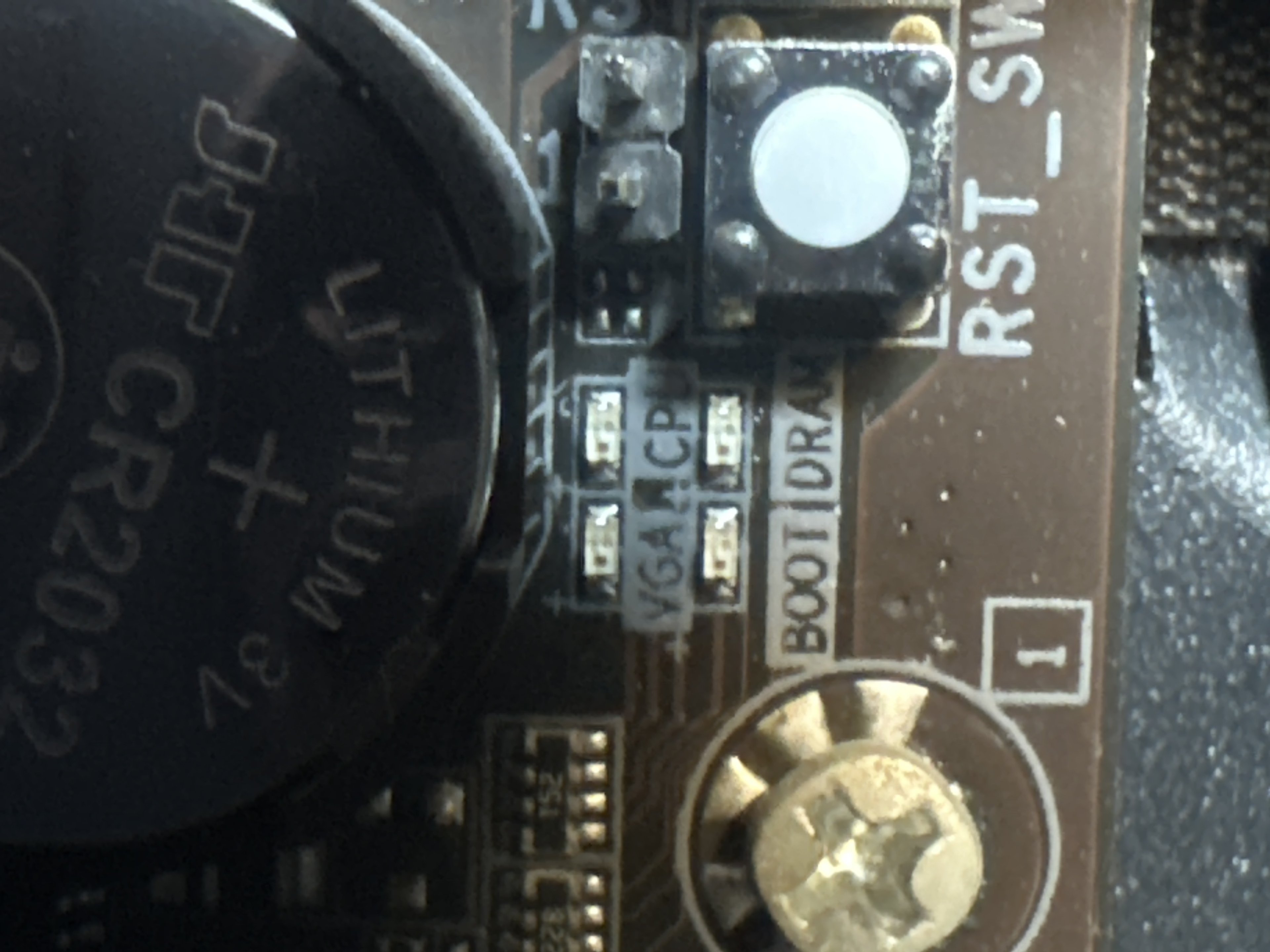

CMOS reset ist mir nicht bekannt. Nur mehrmals RST_ST probiert, sprich der Knopf auf meinem Mainboard
Bei ausgeschaltetem Zustand gemacht sowie beschrieben aber Problem immer noch VGA LED (ausgebaute Graka)

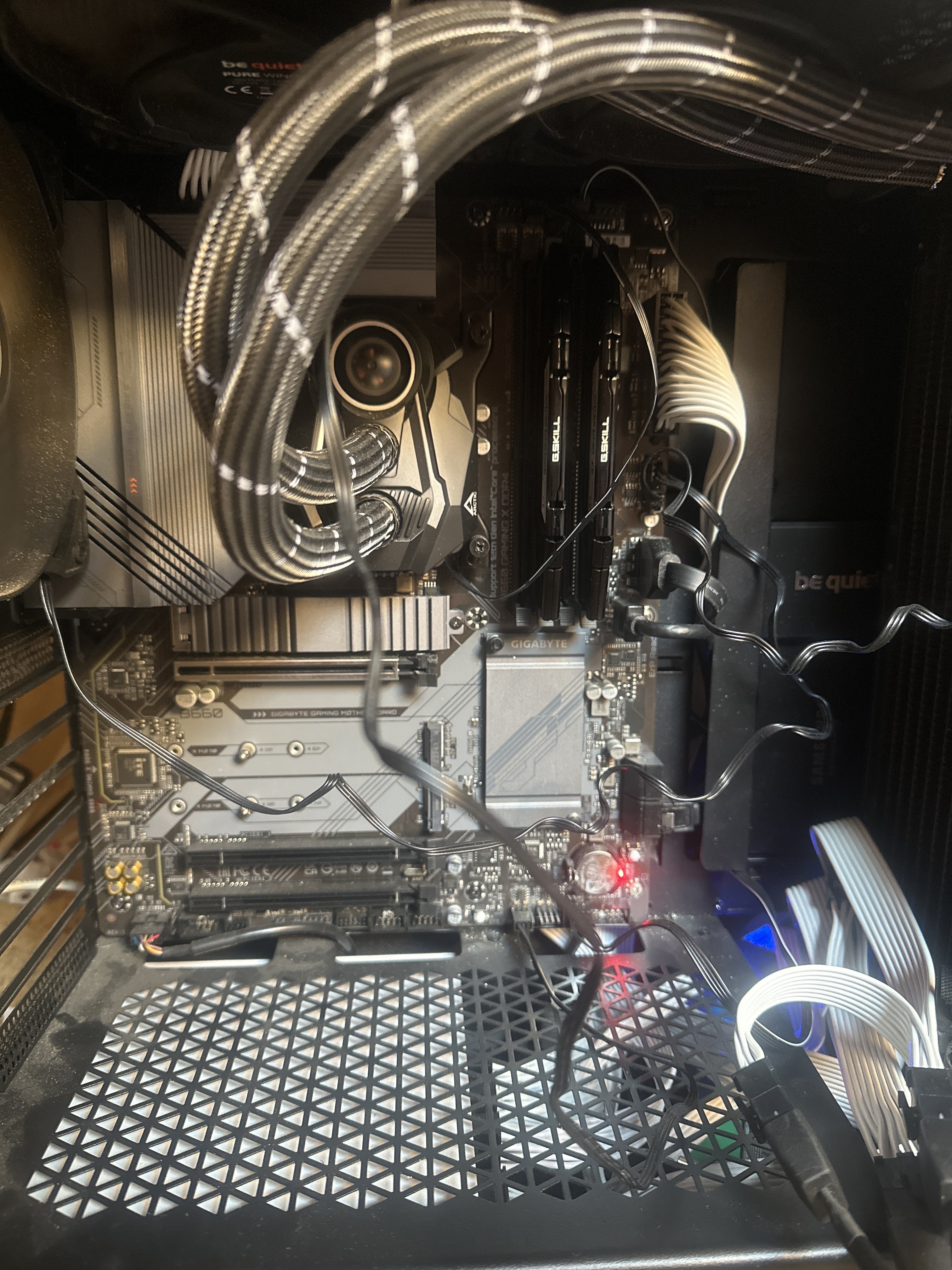

Bleibt jedoch 1-3 Sekunden bei DRAM hängen und springt dann erst zu VGA. Sonst waren CPU und DRAM nur sehr kurz am leuchten und es eigentlich direkt zu VGA led gesprungen.
Graka wieder drinne, nun über 5 Sekunden bei DRAM led aber bleibt schließlich bei VGA LED hängen.
Der Jumper und RST_ST sind aber zwei verschiedene Dinge.
Du könntest noch einen anderen Slot für die Grafikkarte probieren, aber ob das hilft wenn nicht mal die iGP will ..
Ich habe jetzt zwei mal CMOS gemacht und nachdem nochmal 3x RST_ST also BIOS müsste 100% reset sein, die veränderten Zeiten bei den LED‘s bestätigen es mir eigentlich das CMOS geklappt hat.
Bezüglich anderen PCI Slot kann ich gerne heute Abend gegen 19 Uhr probieren (4080 ist zu dick sprich alles ausbauen und auf dem Fußboden probieren) nur gebe vollkommen recht und hätte gerne durch APU ein BIOS Bild um mindestens nochmal das BIOS zu updaten.. aber sogar das bleibt ja bei VGA led hängen
