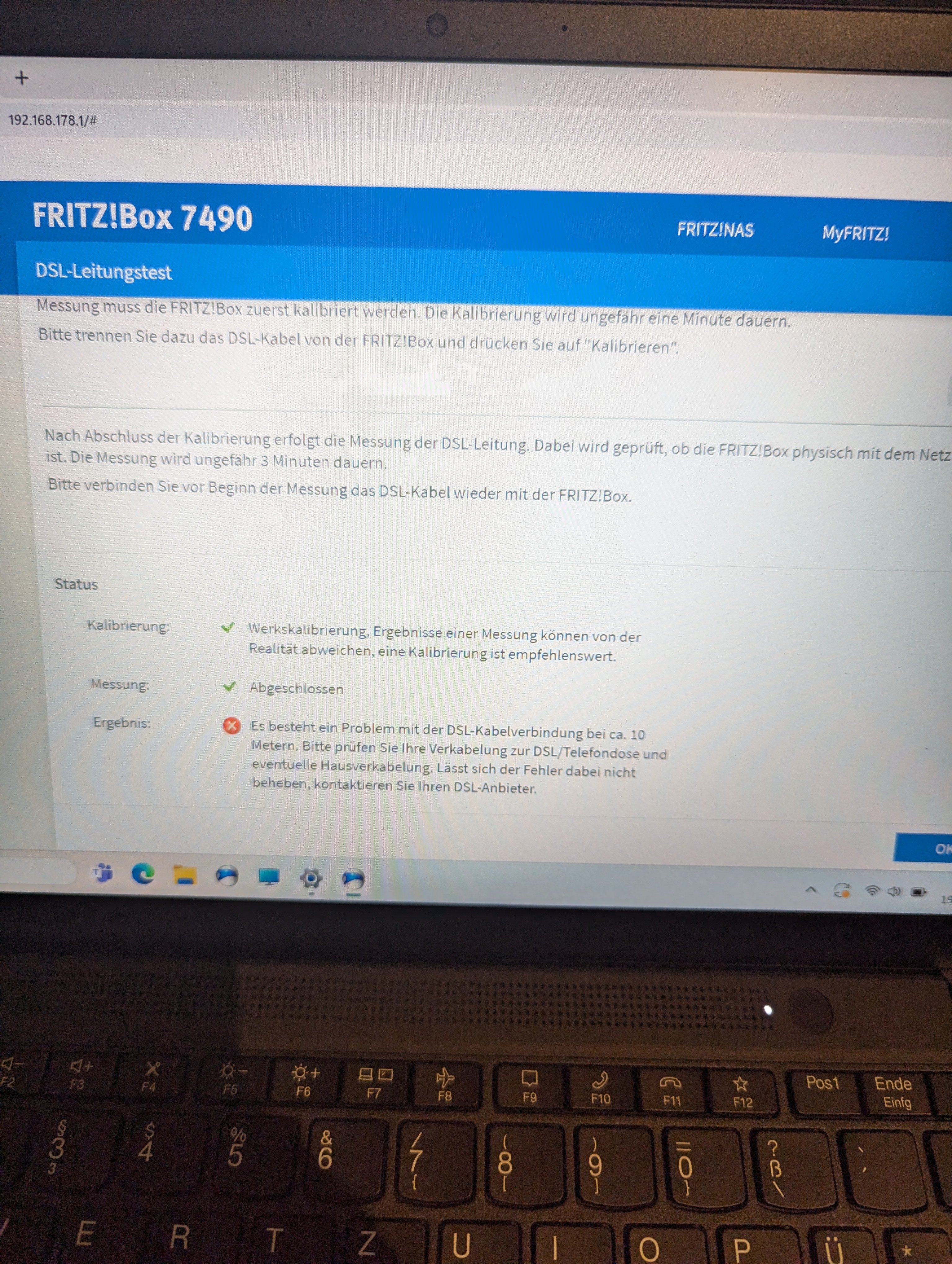

Ich habe meine Fritzbox 7490 schon mal auf den Provider 1&1 programmiert mit den Zugangsdaten und habe die Fritzbox mal eine Analyse fahren lassen, siehe Bild.
Kann man auf die Aussage vertrauen und heisst, dass das das Kabel kaputt ist?

Lass das alles den Telekom-Techniker machen, der wird am Schluss in Deiner Wohnung ein paar Messungen bis zur Dose durchführen. Dann kann man auch sehen, wie hoch die Dämpfung oder etwaige Störungen (je nach Leitungslänge) sind.
Wenn er das macht, kannst Du Dir auch sicher sein, dass alles ordentlich verdrahtet ist.

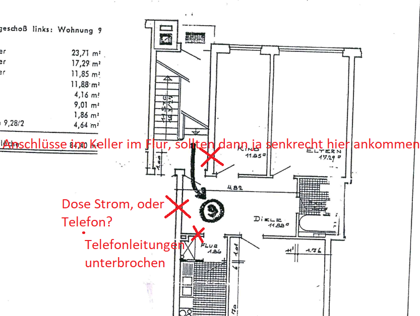

Der "Telefon-Kasten" im Keller liegt links vor der Kellertür im Treppenhaus und unsere Haustür im 1. OG ist quasi im Grundriss komplett senkrecht über der Kellertür, dh. die Kabel werden wohl neben unsere Haustür in einem Schacht vom Keller senkrecht nach oben laufen.
Ich habe das mal im Grundriss eingezeichnet.
Auf dem Weg zur Telefondose in der Küche gibt es eine weitere Verdrahtungsstelle ungeklärter Natur.

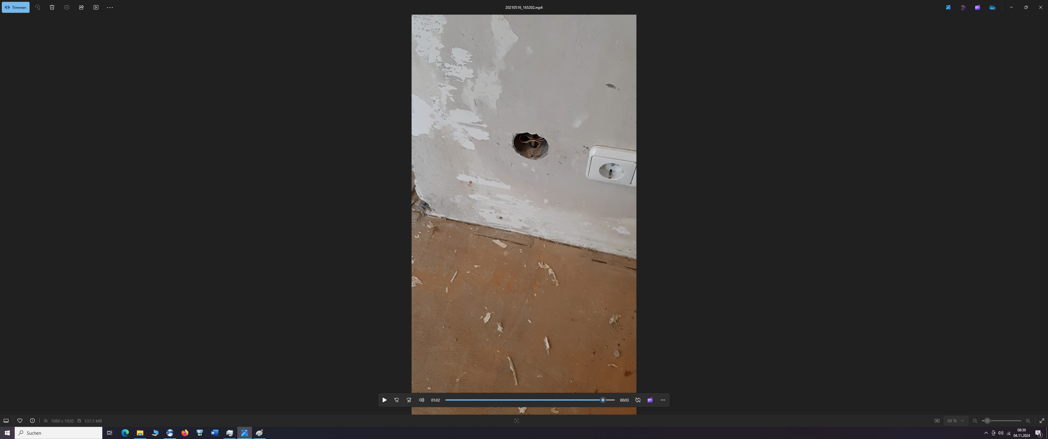

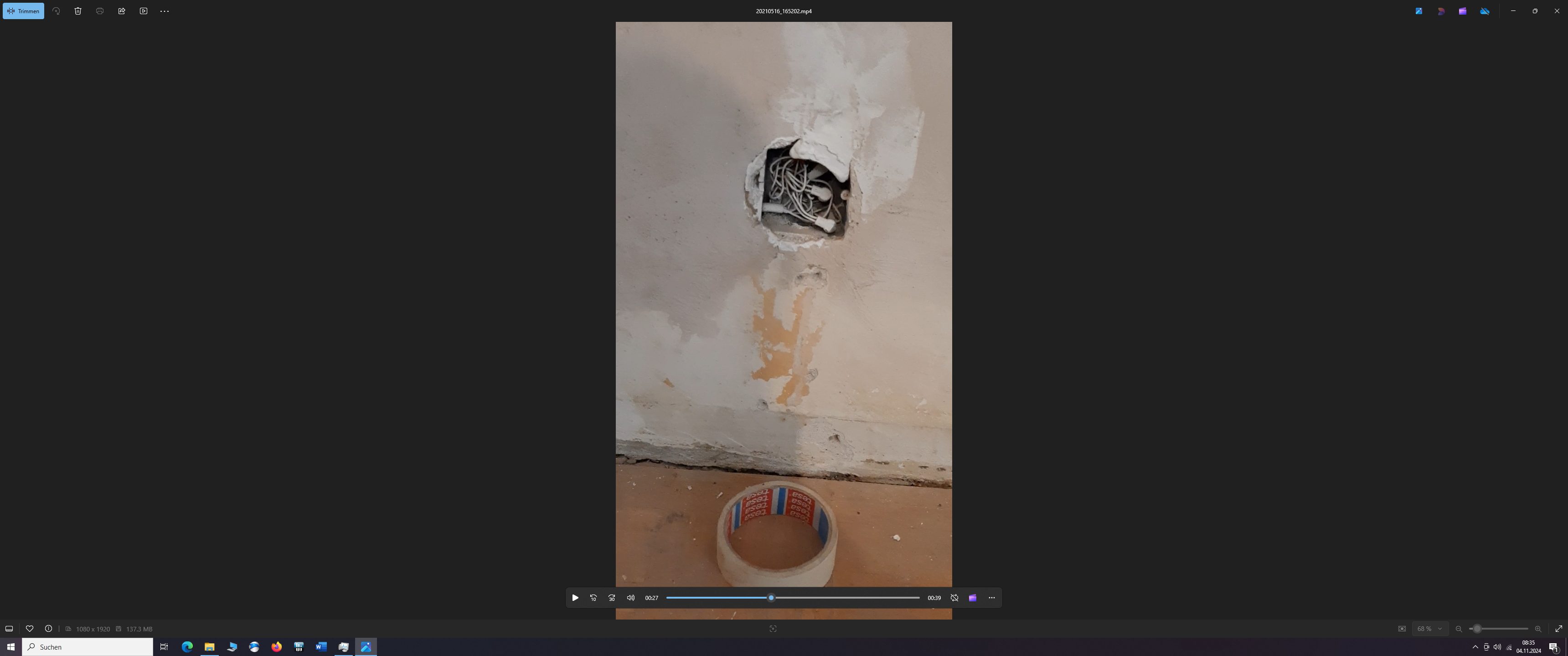

Diese Verdrahtungsstelle liegt zwischen der Telefondose und der Haustür (auch auf dem Grundriss eingezeichnet). Meine Frage dazu ist, ob das eine Stromverdrahtung ist auf dem Bild, oder doch Telefondraht.
Die Bilder sind nun 4 Jahre alt und natürlich ist die Dose zu geputzt. Wir hatten bislang nur Internet über Kabel/Coax und die Telefondose war nie in Betrieb....Ehe ich dort aufmache/aufmachen lasse würde ich gern klären, ob das Strom ist, oder Telefon, habt ihr da eine Idee? Die Frage ist also was ist in "Bild 2", Strom oder Telefondraht? Die Litzen haben keine Farbe und sind dicker als Telefondrähte, aber scheinen auf den Bildern wiederum auch zu dünn für Strom. Habt ihr eine Idee?

Beide Bilder sehen für mich nach Telefonleitung aus.
Bei Frage ist die Adernfarbe nicht zu erkennen, aber die Scotchlok-Verbinder deuten darauf hin. Bild 2 sieht aus der Entfernung nach J-Y(St)Y aus.

Auf dem "Frage.png" Bild wird die 1. TAE gewesen sein in der Wohnung, da man dort noch links (rausgebrochen) und rechts die kleinen Ösen sieht, an denen die damaligen Unterputz-Telefondosen festgeschraubt waren. In der Dose könnte sogar ein Leerrohr sein, was direkt Richtung Keller oder Richtung Treppenhaus zu einer Abzweigdose/Ziehkasten geht. Ist ggf. für spätere Glasfaserverlegung interessant.
Danke euch! Am 15.11. kommt leider erst wieder ein Techniker für die dose im Schlafzimmer. Im Lageolan übrigens oben rechts auf dem Foto.
Bei nich jemand im Haus ist die Dose übrigens nur im Wohnzimmer....also unten rechts auf dem Lageplan....
