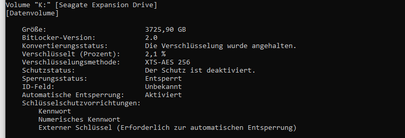

Ich habe eben die Verschlüsselung pausiert,ordnungsgemäß die HDD abgetrennt und dann wieder angeklemmt. Ich kann auf die HDD zugreifen und die Verschlüsselung wird nicht fortgesetzt. Wie kann das sein? Sie war erst bei 2%.
Datenzugriff besteht

Schau in der Bitlocker-Verwaltung wie der Status ist.
Eventuell ist die Verschlüsselung noch pausiert.

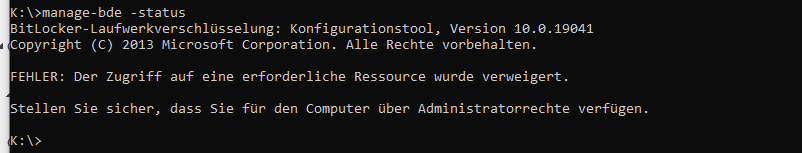

Sonst starte die Eingabeaufforderung mit Administratorrechten und gib folgenden Befehl ein um den Status zu prüfen:
Code:
manage-bde -status

Da tut sich sonst nichts....
Komisch, komisch.....kann es sein, dass doch schon beendet wurde? Es war wirklich erst bei 2,1% vor dem Abklemmen.
Und habe testweise ein paar Dateien geöffnet...alles da....
Ich habe doch geschrieben, dass du die Eingabeaufforderung mit Administratorrechten starten musst.
Also Rechtsklick -> Als Administrator ausführen
dann sollte es gehen.
