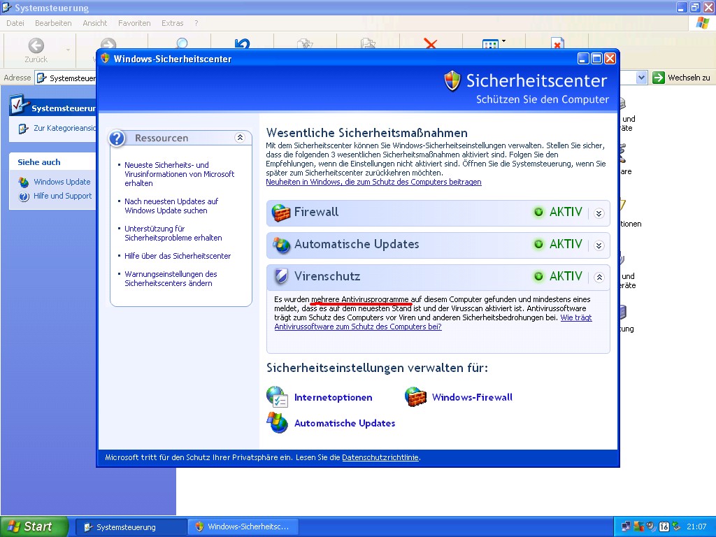

Wieder mein altes AVG rauf, gestartet alles gut...., nur zeigt mir jetzt das WIN Controllpanel -> Sicherheitscenter -> Antivirussoftware an dass ich zwei AV-Programme installiert habe !?
Wenn ich die Systemdaten z.B. über "Speccy" auslese werden auch beide AV-Programme als aktiv angezeigt (Bitdefender und AVG).
Nun will ich dieses Bitdefender einfach nur los werden, habe da alles probiert, neuinstalliert, wieder deinstalliert, mit Tool und ohne, dieser blöde Eintrag bleibt einfach da! In der Registry find ich auch nix... :(.

Auch nicht die Vorgehensweise die im Trojanerboard erläutert wurde? kann ich mir nicht vorstellen.
jedes der tools zuerst mal mit "rechtsklick als administrator ausführen"
und dann ein weiteres mal im abgesicherten modus normal ausführen
Hallo purzelbär,
nun habe ich mir die Vorgehensweise aus dem T.Board nochmal durchgelesen und alles nochmal genau ausgeführt... und siehe da, jetzt ist wirklich alles von dem Bitdefender weg...
nochmal Daaaaaaaaaaaaaaaaaanke :daumen:
