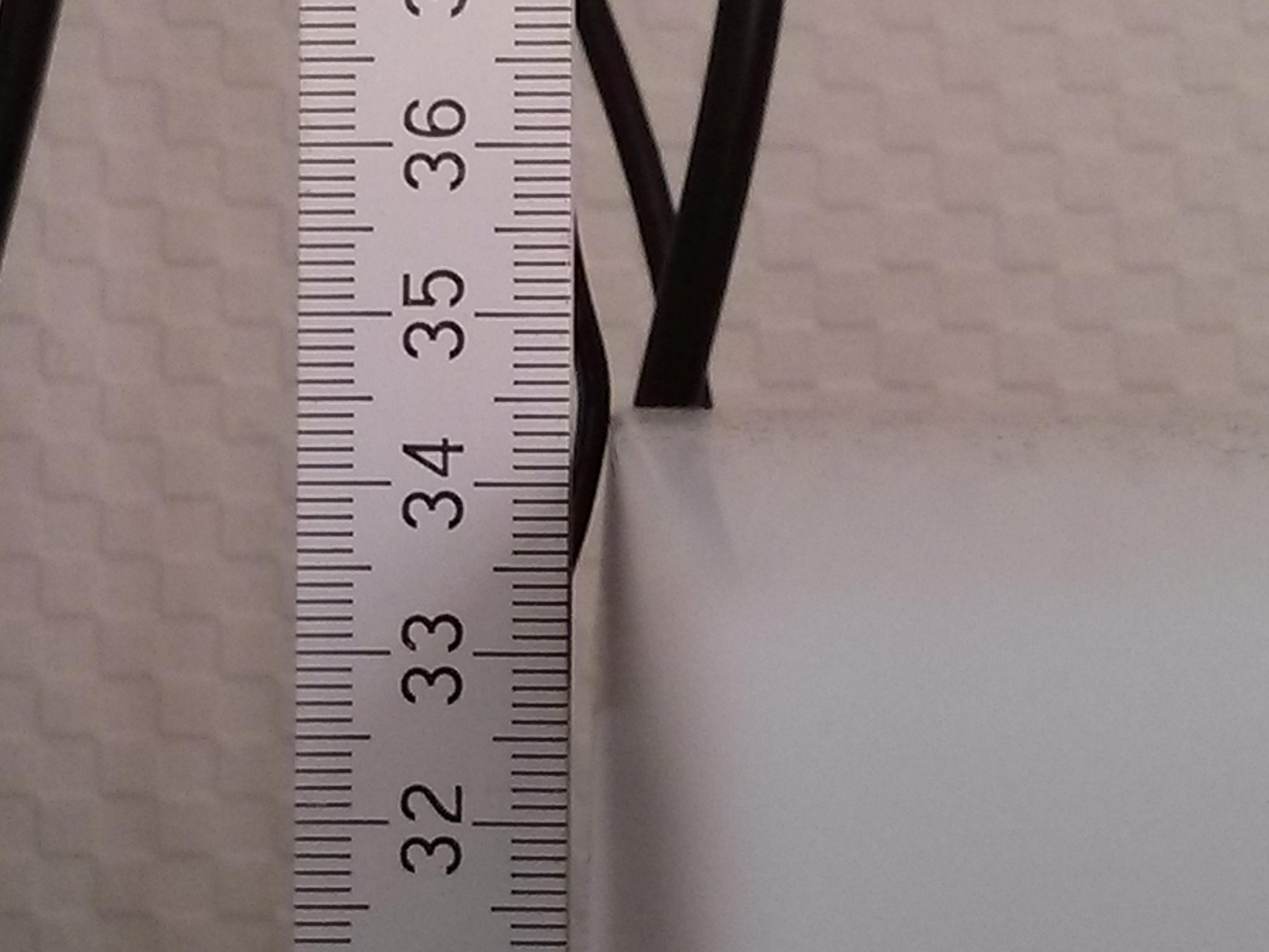

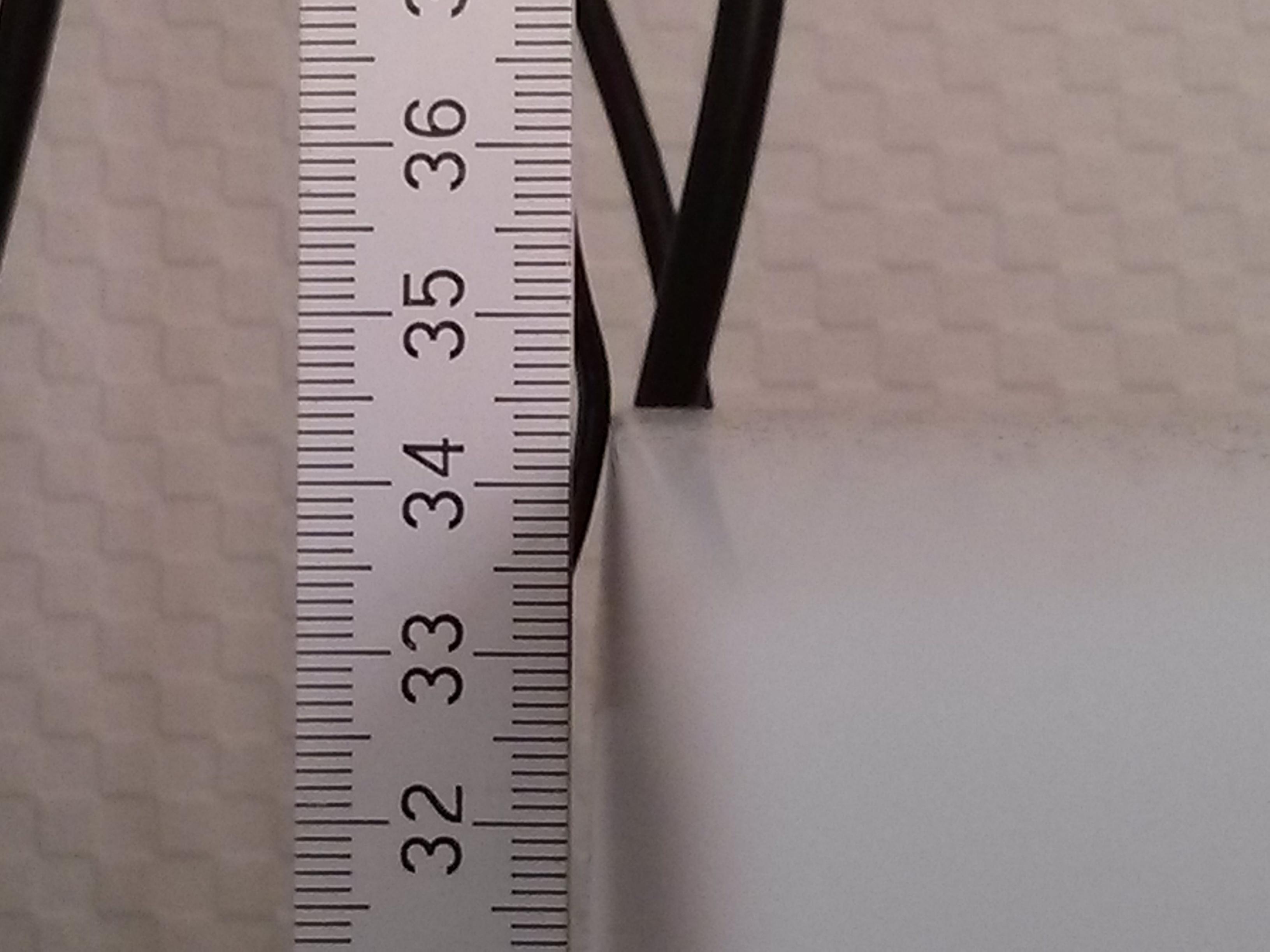

ich habe zufällig das Bitfenix Phenom mATX hier rumstehen ;)
Das Gehäuse ist inkl. der Standfüße genau 34,5cm hoch.
Anbei noch der Beweis:
Die Füße kann man allerdings abschrauben, was dir viellt. nochmal 1,4cm bringen würde.
Kommt ein ATX Netzteil zum Einsatz, dann wäre es aber ratsam die Füße dran zu lassen, denn dieses bläst die warme Luft nach unten raus.
