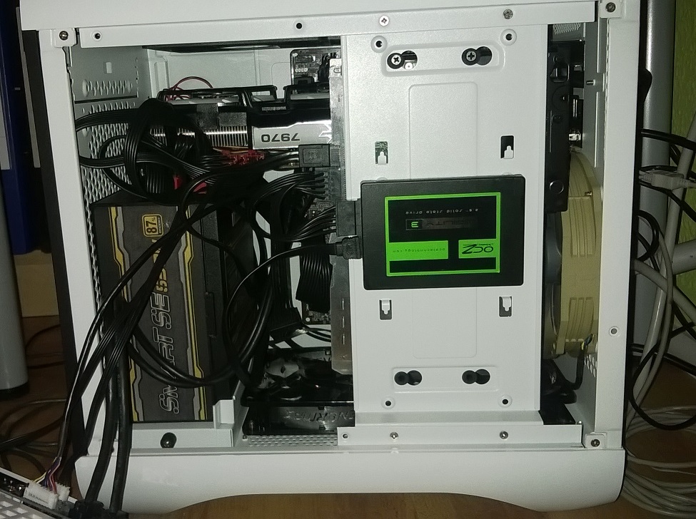

Ich dachte auch: "Kauf dir ein NT mit CM, dann hast du mehr Platz".
Ich konnte genau einen Kabelstrang einsparen. Dafür wurde es wegen den zusätzlichen Steckern an den Kabel noch enger. Kann sein, das es mit deinen 28cm besser passt. Bei mir sieht es momentan so aus:
Damit du eine bessere Vorstellung bekommst :daumen:
edit: Ich werde wohl in nächster Zeit die Kabel kürzen und mir evtl die Stränge so klemmen, wie ich sie brauche.
@axxid ist das auf dem foto das bitfenix?
wenn ja kannst du noch ein bild von der anderen seite machen?
Von der anderen Seite ist es sehr langweilig. Hinter dem Netzteil liegen meine 5/7V-Adapter für die Lüfter und der Kabelstrang dafür. Ansonsten sieht man nur den weißen Mainboardtray. Ist halt ein großes Kabelknäul.
Wenn ich morgen mal Zeit habe kann ich ein Bild nachreichen.
