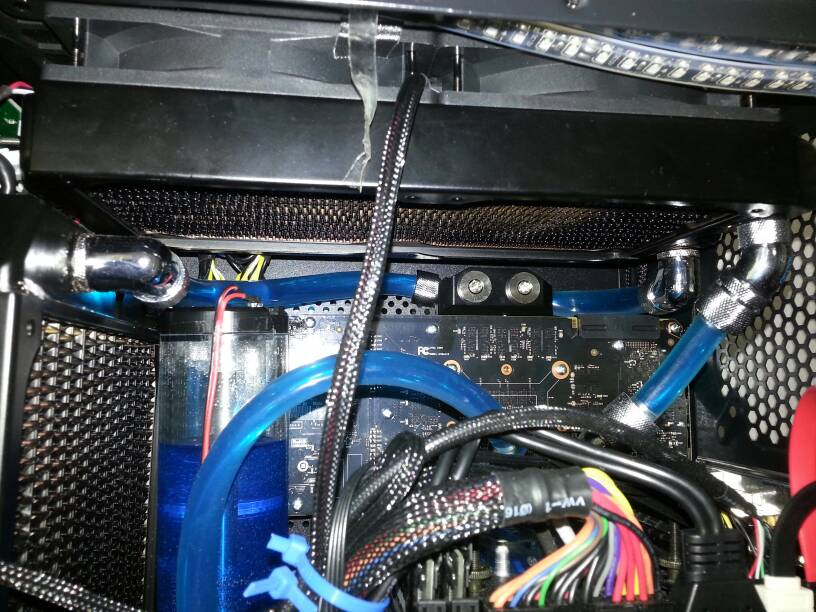

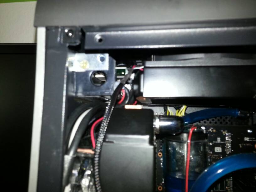

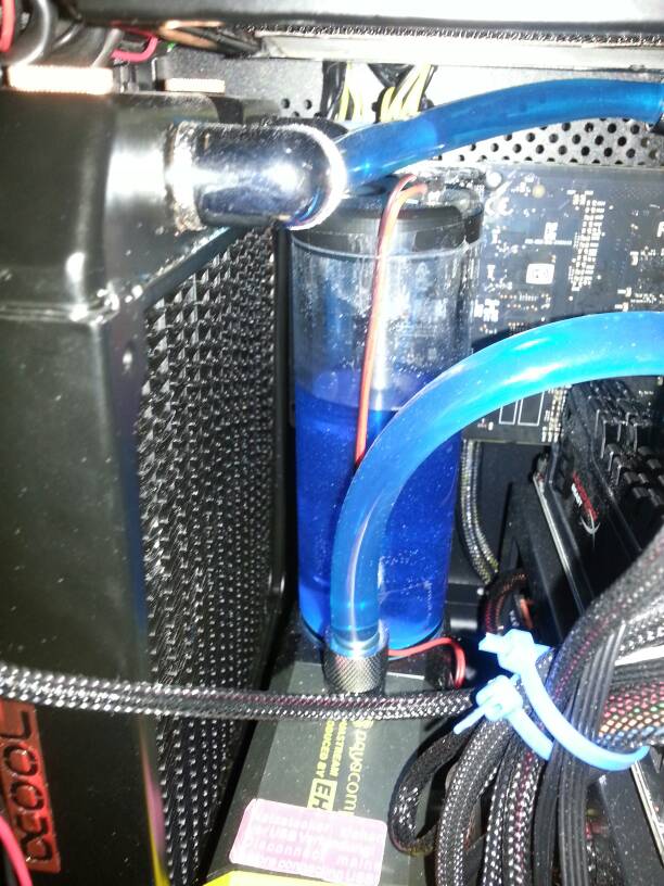

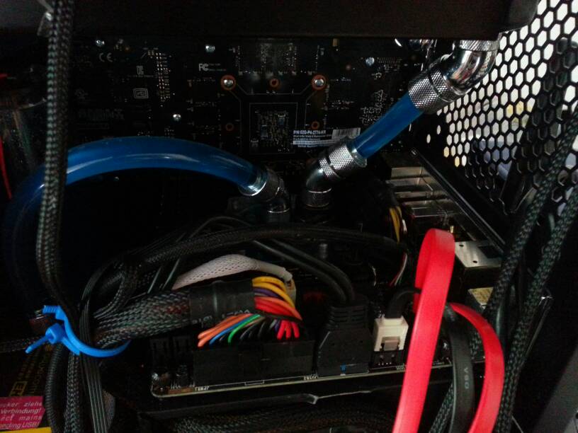

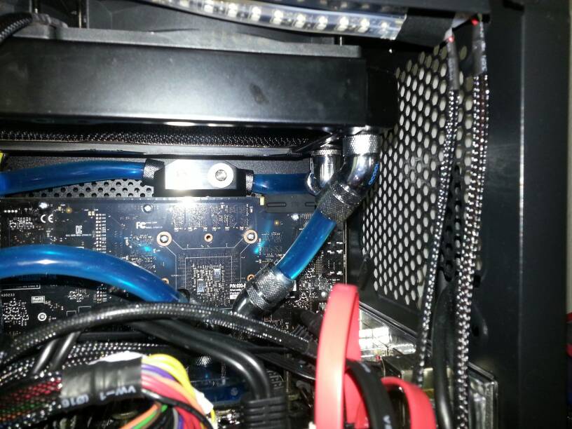

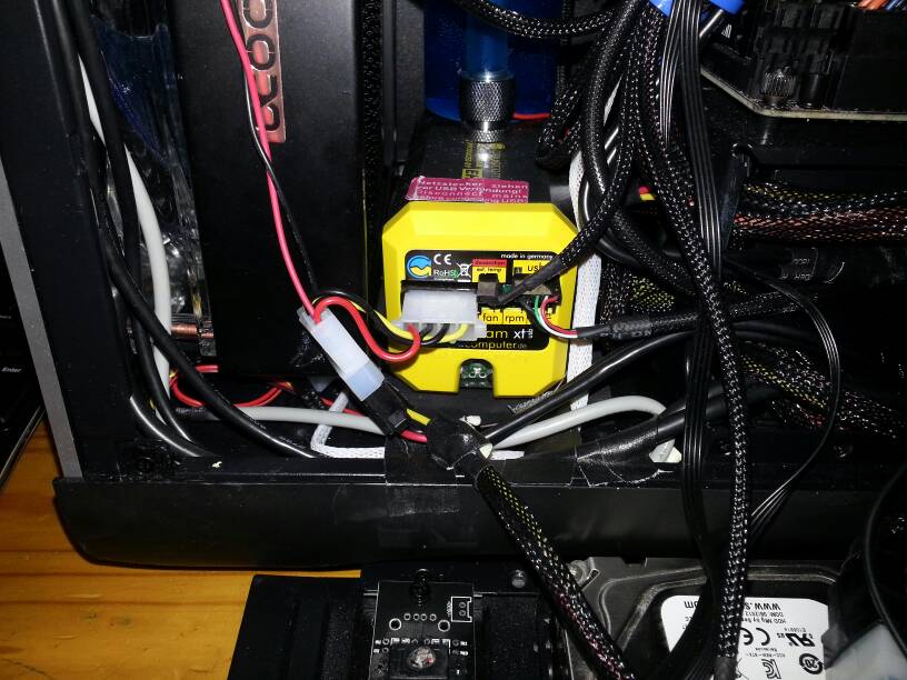

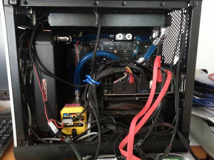

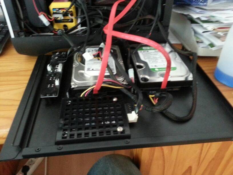

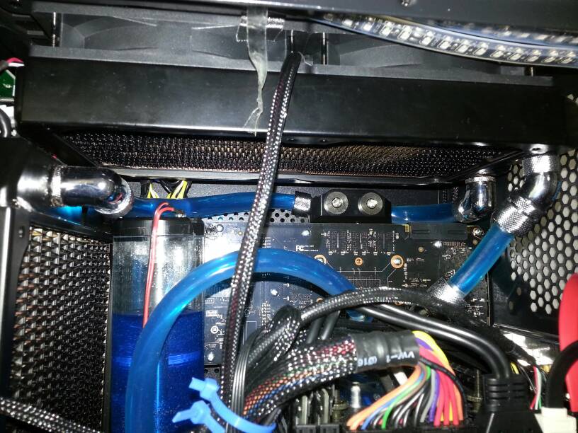

Also hier mal die ersten Bilder
Die Pumpe ist jetzt relativ leise. Es hat sich jetzt eingependelt die Entlüftung.
Die temps sind im idel zwischen 26 und 30 grad CPU und GPU.
Unter last gehen Sie bis ca. 50 °C
Ich werde aber noch einen ausführlichen Bericht machen.
Übertaktet habe ich die CPU derzeit auf 4.3 GHz ohne an der Volt zu spielen.
