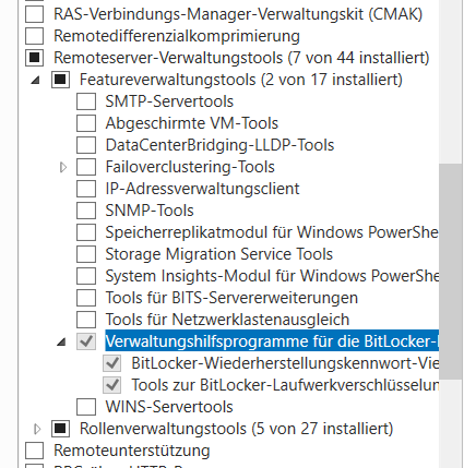

ich habe zwei DCs mit Windows Server 2022 Standard. Die jeweiligen Festplatten sind aktuell nicht verschlüsselt, weswegen ich gerne Bitlocker einsetzen möchte. Ich kann auf beiden Servern allerdings kein Bitlocker aktivieren, obwohl der Servermanager anzeigt, dass das Häkchen bei dem Bitlocker Feature gesetzt ist. Ich kann den Haken dort auch nicht entfernen, weil es ausgegraut ist. Wenn ich in der Taskleiste nach Bitlocker suche, zeigt er mit auch Bitlocker verwalten an, allerdings passiert nichts, wenn man draufklickt. In der Systemsteuerung ist Bitlocker auch nicht zu finden. GPOs bezüglich Bitlocker sind für die DCs auch nicht gesetzt.
Muss man hierfür noch was konfigurieren bzw kennt jemand das Problem?

In der Systemsteuerung ist Bitlocker bei mir nicht zu sehen. Per Konsole funktionieren die Bitlocker Befehle problemlos, auch das adbackup hat wunderbar geklappt. Die Systempartition hat im "Arbeitsplatz" auch kein Schloss dran, weswegen ich erst dachte, Bitlocker sei gar nicht aktiv.
@violentviper Hast du Biltocker vielleicht über Powershell installiert und vergessen die Featureverwaltungstools mitzuinstallieren?
