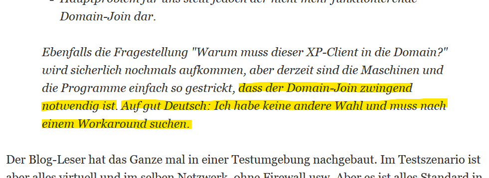

Interesannter Link, aus einem anderen Grund... 🤔
@EcomaticDriver: Kannst du erklären, wieso dein Wortlaut quasi haargenau dem entspricht, was auf dem verlinkten Blogeintrag zu finden ist?
EcomaticDriver schrieb:
[...], dass der Domain-Join zwingend notwendig ist. Auf gut Deutsch: Ich habe keine andere Wahl und muss nach einem Workaround suchen.
