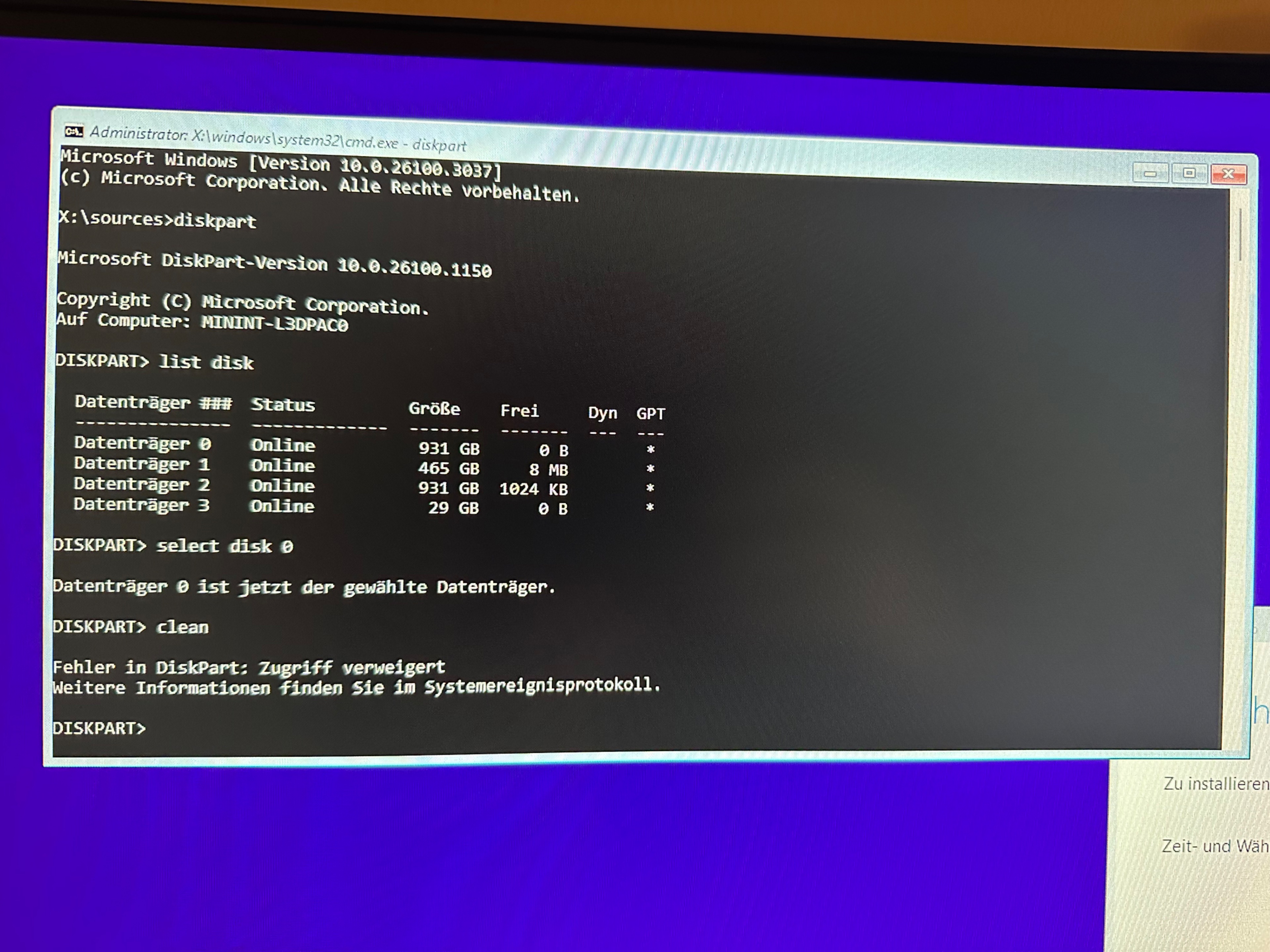

Das habe ich bei der Installation über die Eingabeaufforderung versucht, jedoch die Meldung erhalten. Dass ich keine Berechtigung habe.
Dann würde ich es mit einem PSID Revert mit Magician auf einem anderen System versuchen. Lange her, dass hier jemand solche Probleme hatte.
Reaktionen: 5lacker
Also bei Aufruf von Diskpart erscheint Zugriff verweigert, sowie während der Installation Fehler beim ausführen.
Das setzen von Disable Block SID hatte ich zuvor gesetzt.

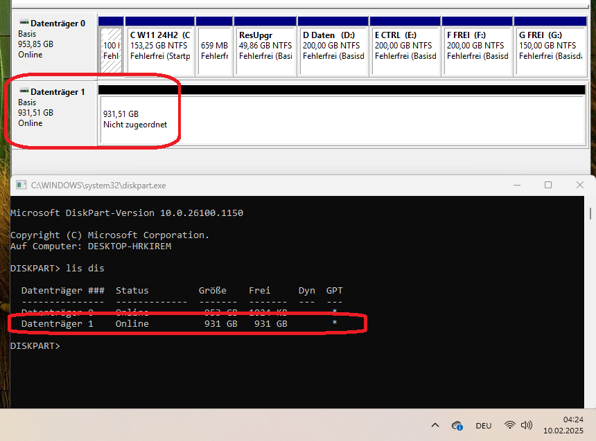

Wenn bei dir Datenträger 0 nach diskpart - clean aber ganz leer ist, wie in meinem Screenshot, dann scheint der Defekt zu sein.

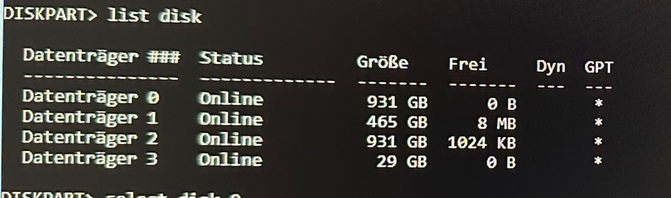

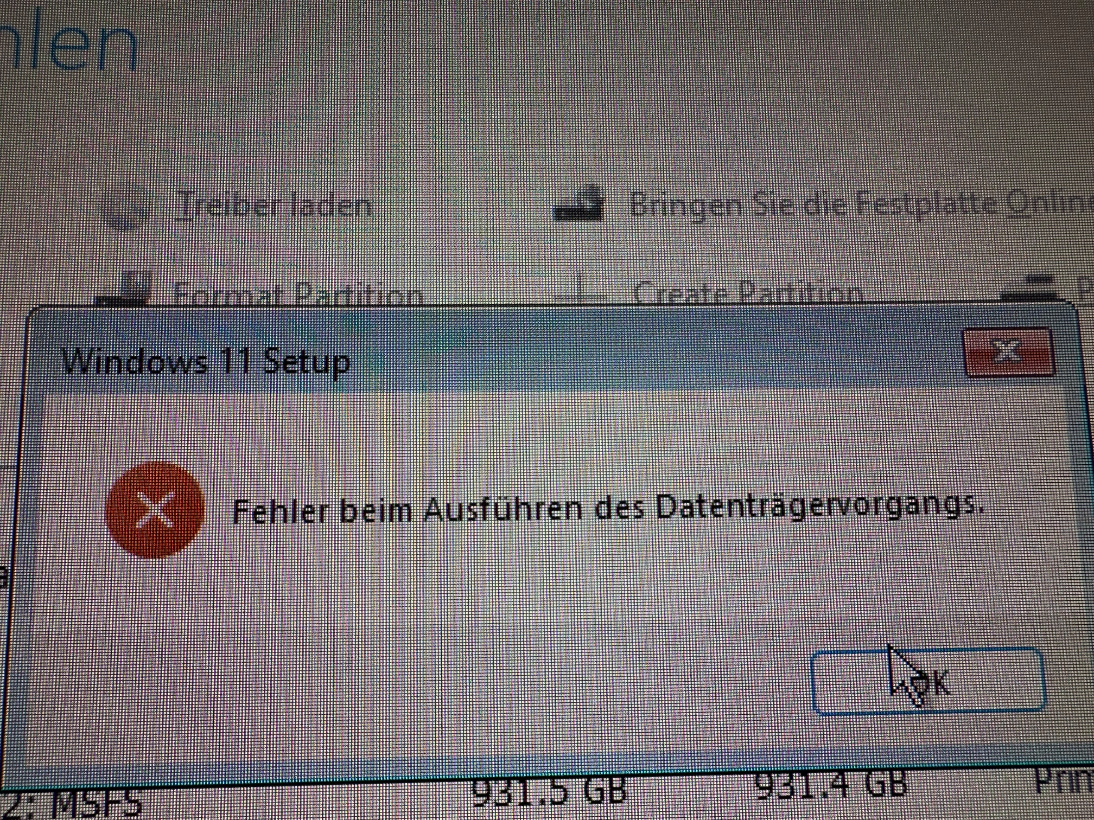

Auch mit dem Diskpartbefehl hats mittlerweile geklappt. Es bleibt aber aktuell noch beim Fehler beim Ausführen des Datenträgervorgangs. Irgendwelche Ideen? Will das Ding ungern aus dem PC ausbauen und auf nen USB Adapter packen um an einem anderen Befehl mit Magician drüberzugehen…
Welche ist es denn? Aus deinem #404 DT 0 Größe 931 GB Frei 0 nehme ich an.
Wird sie nach diskpart - Clean, und eventuell noch convert gpt, auch noch als leer erkannt?
Eventuell kannst du, bei laufendem Windows, mal mit MiniToolPartitionWizard schauen, ob sie da erkannt wird.
Sie wird als leer und unpartitioniert erkannt. Ich kann mit diskpart auch die platte erfolgreich in gpt konvertieren. Allerdings beim Versuch Windows zu installieren erhalte ich dann die Fehlermeldung

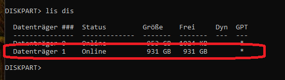

Also so. Das wäre falsch, und die NVMe wäre defekt.
Bei mir sieht es nach Diskpart - Clean - convert GPT so aus. Die ist also intakt.
Daher frage ich immer nach Screenshots.
