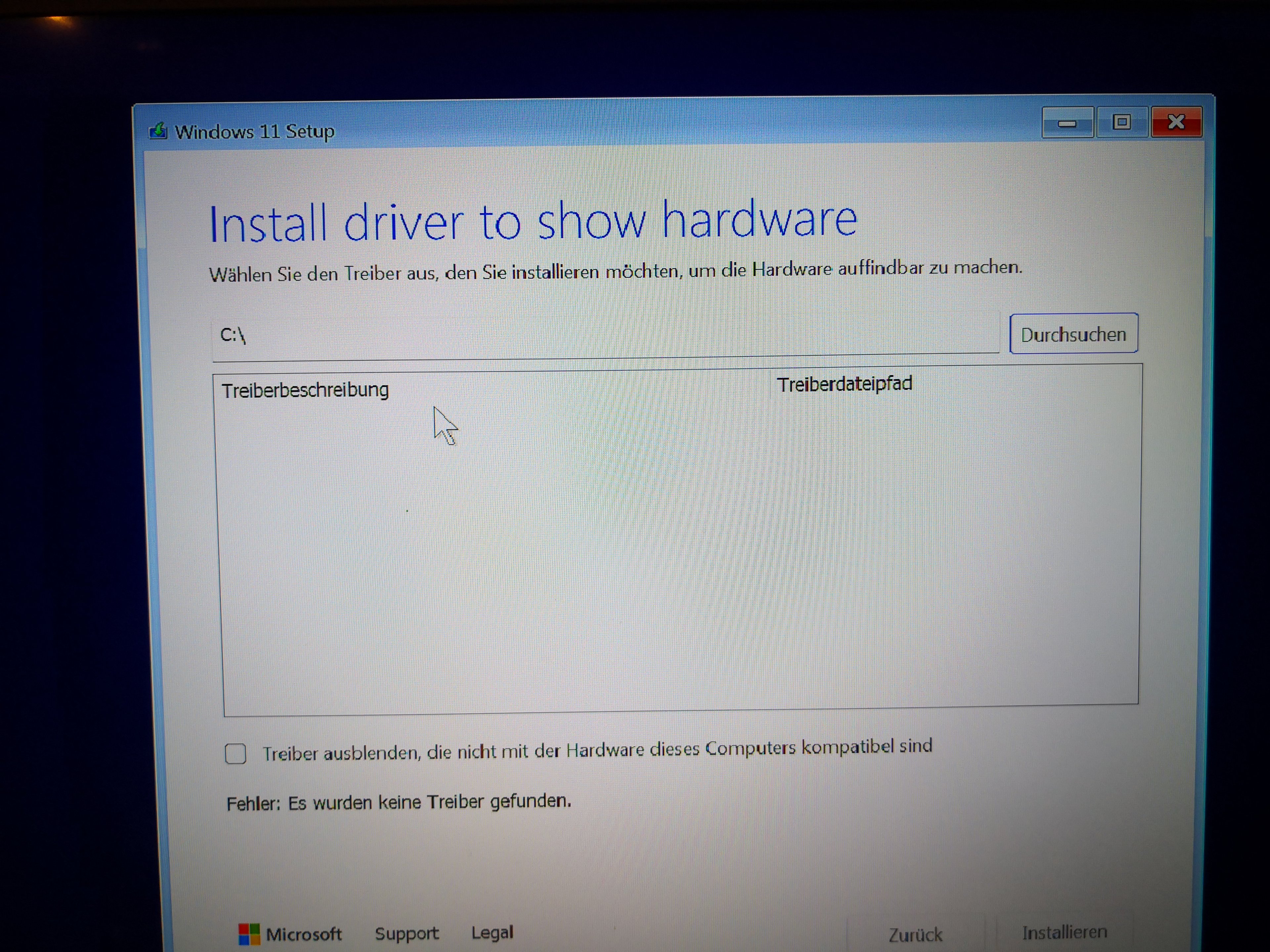

Moin, bin gerade komplett am verzweifeln da ich jetzt schon 2 Tage dran Sitze Windows zu installieren. Dieser Screen Taucht stätig auf.

Alternativ mit einem anderen PC die Treiber deiner Hardware von den Herstellerwebsites herunterladen und auf einen USB Stick am neuen PC einstecken.
Reaktionen: drrrk
Das Thema kommt hier immer wieder und kann drei Gründe haben.
  • Problem mit dem USB Stick von Windows (soll wohl mit Intenso ofter auftreten aber hatte ich selber noch nicht)
  • LAN/WLAN Treiber fehlt, da Windows 24H2 unbedingt ein Microsoft Konto will (ohne Workaround)
  • RAID Treiber fehlt, da im UEFI der NVME Mode auf Raid (bei Intel RST) steht und nicht AHCI.
Windows bringt zwar viele Treiber mit aber nicht alle, daher trittt das bei manchen Systemen auf und bei manchen nicht.
Die fehlenden Treiber kannst du bei deinem Mainboardhersteller im Support Bereich runterladen und auf den USB Stick entpacken.

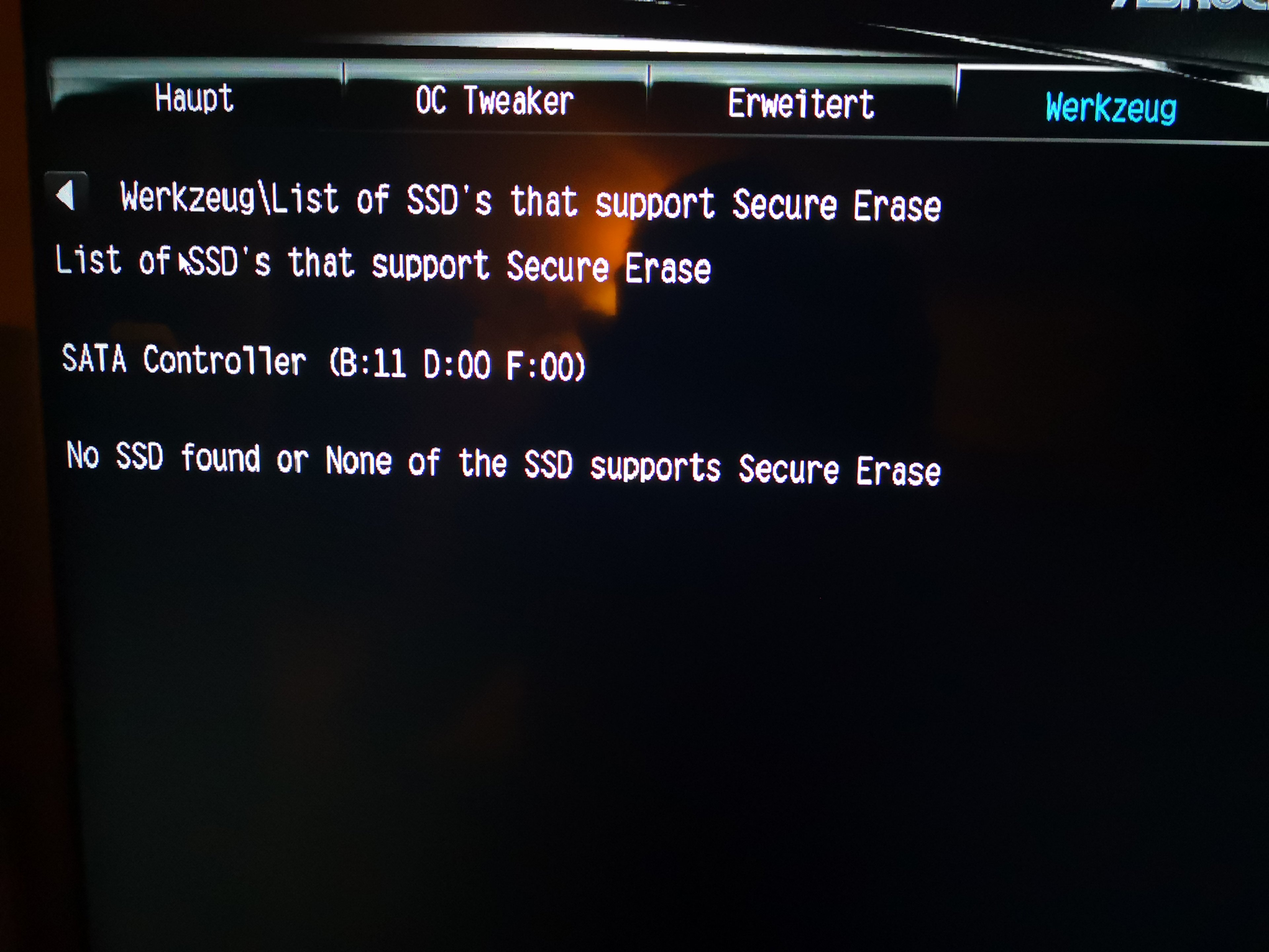

Hast schon mal geschaut ob die SSD im Bios angezeigt wird.
Das sieht so aus als ob die SSD nicht erkannt wird.
Reaktionen: JaJooo
Es könnte sein es sieht so aus
Weiß nicht genau wie, wird mir nicht angezeigt.

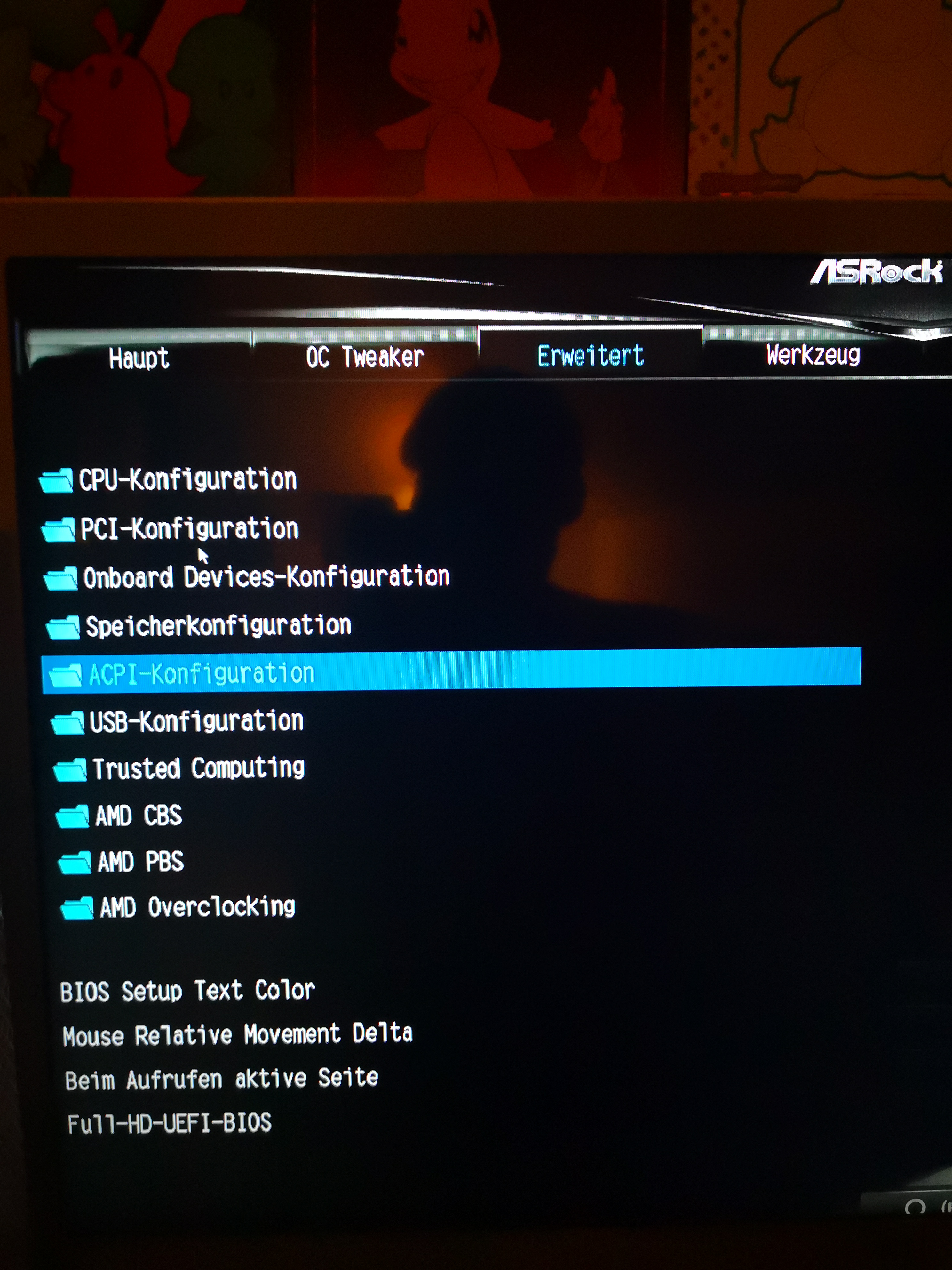

Oh, könnte das dass Problem sein?
Die Anzeige dort zeigt nur SATA Geräte, du hast eine NVME und die würde dort nicht angezeigt.
Um genau zu sein sogar nur SATA mit Secure Erase Support.

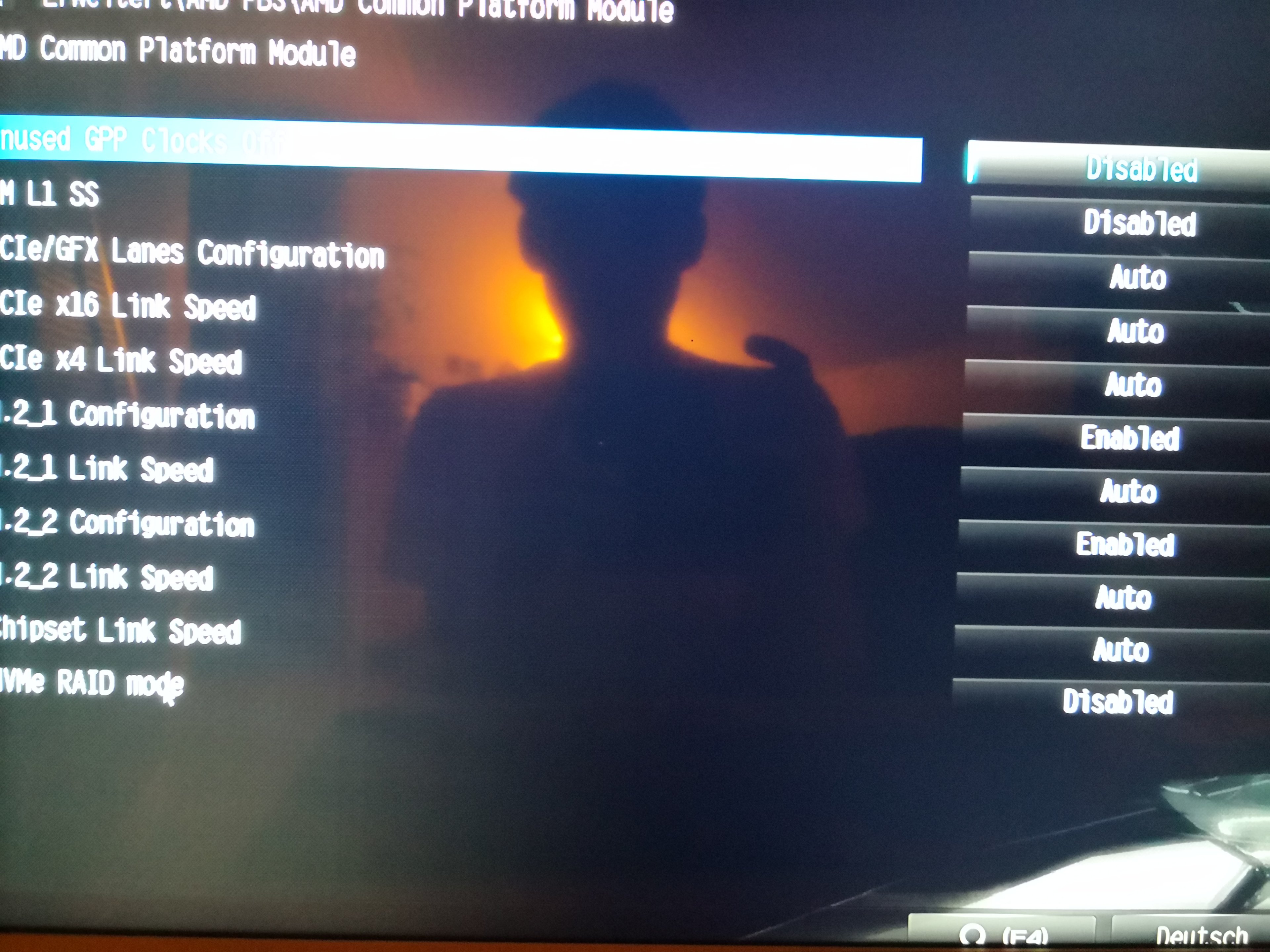

Prüf mal die Einstellung Advanced -> AMD PBS -> AMD Common Platform Module -> NVME Raid Mode
(Seite 72 im Bios Setup Handbuch)
Ansonsten entpack dir einfach mal den Realtek LAN Driver und das AMD Raid Utility auf den Stick und versuch diese Treiber über "durchsuchen" installieren zu lassen

Hmm ok, wie sehe ich denn ob die verbunden ist?
Raid mode ist disabled
https://www.asrock.com/MB/AMD/B850M-X/index.asp#Download
Könnte ich die auf den gleichen Stick packen?
Ja, einfach zu den Windows Datein dazu in nen Ordner "Treiber" oder so. Versuch als erstes mal LAN, Raid ist ja nicht aktiv laut Bios.
