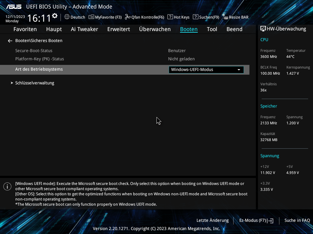

Danke für den Hinweis. Aus meiner Sicht wurde nichts zurückgesetzt:
Danke @Ponderosa, leider habe ich aber weiterhin das gleiche Problem.
also im 2. screen, soll das so sein das jedesmal das fTPM NV-ram gelöscht wird beim starten?
erscheint mir falsch..dort wird doch der schlüssel gespeichert..
ich kenne das nur so, das man nach cpu wechsel einmalig das o.g. nvram löscht, aber danach dann auf disabled einstellt.

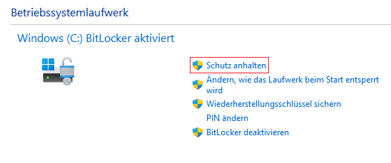

jube schrieb:
Wie erwartet, werde ich nach dem BIOS-Update dazu aufgefordert, Bitlocker wiederherzustellen.
Sowas kannst du vermeiden, indem du Bitlocker vorher anhältst.
Dabei wird Bitlocker temporär deaktiviert ohne das Laufwerk zu entschlüsseln.
Reaktionen: dominiczeth, Der Lord, qiller und eine weitere Person
Man wird zudem vor dem Update bei allen aktuellen Boards darauf hingewiesen!
Sicher ist man nur, wenn man Bitlocker komplett deaktiviert und nach dem Update neu einrichtet.
Es geht in dem Fall um den CPU-Wechsel, also alles in Ordnung denke ich.
