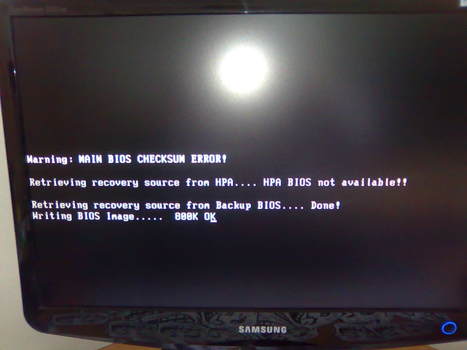

Hallo Leute!
Mein PC macht mal wieder komische Sachen. Ich wollte gerade mal Shadow Of Memories auf Windows 7 spielen, ich starte es, es hängt sich wie immer auf, wenn man klickt macht es immer nur bing, weil das Speil so ein Anti Alt Tab Spiel ist also das utnerstützt das nicht, also muss man neustarten. Okay ich drücke den Powerknopf, er fährt runter, hängt sich auf.
Dann starte ich neu was macht er erstmal, muss das Bios reparieren. Siehe Screenshot.
Muss ich mir da jetzt Sorgen machen? Das macht er nun schon zum 4. mal und immer wenn mal irgendein Spiel abstürzt kam das.

Haha, geil.
Steck schnellstmöglich deine Festplatten ab und mach einen BIOS Reset ... also komplett zurücksetzen ... nicht nur auf Factory Defaults sondern den ganzen Baustein mit BIOS re-flashen!

Habs erfolgreich geupdatet via @Bios.

Erst mal toll das Du es hinbekommen hast, so sehe ich auch mal wie das Dualbios funkioniert
habe nämlich vergeblich in dem Manual nachgelesen wie es funkioniert weil nix dastand oder ich es
vlt 3x überlesen habe.
Dank Deines Bildes von der Fehlermeldung weiss ich nun das es "automatisch" geschied
Mein Board hat auch Dualbios ich habe mich immer gefragt wie man es umschalten kann mfg:)
