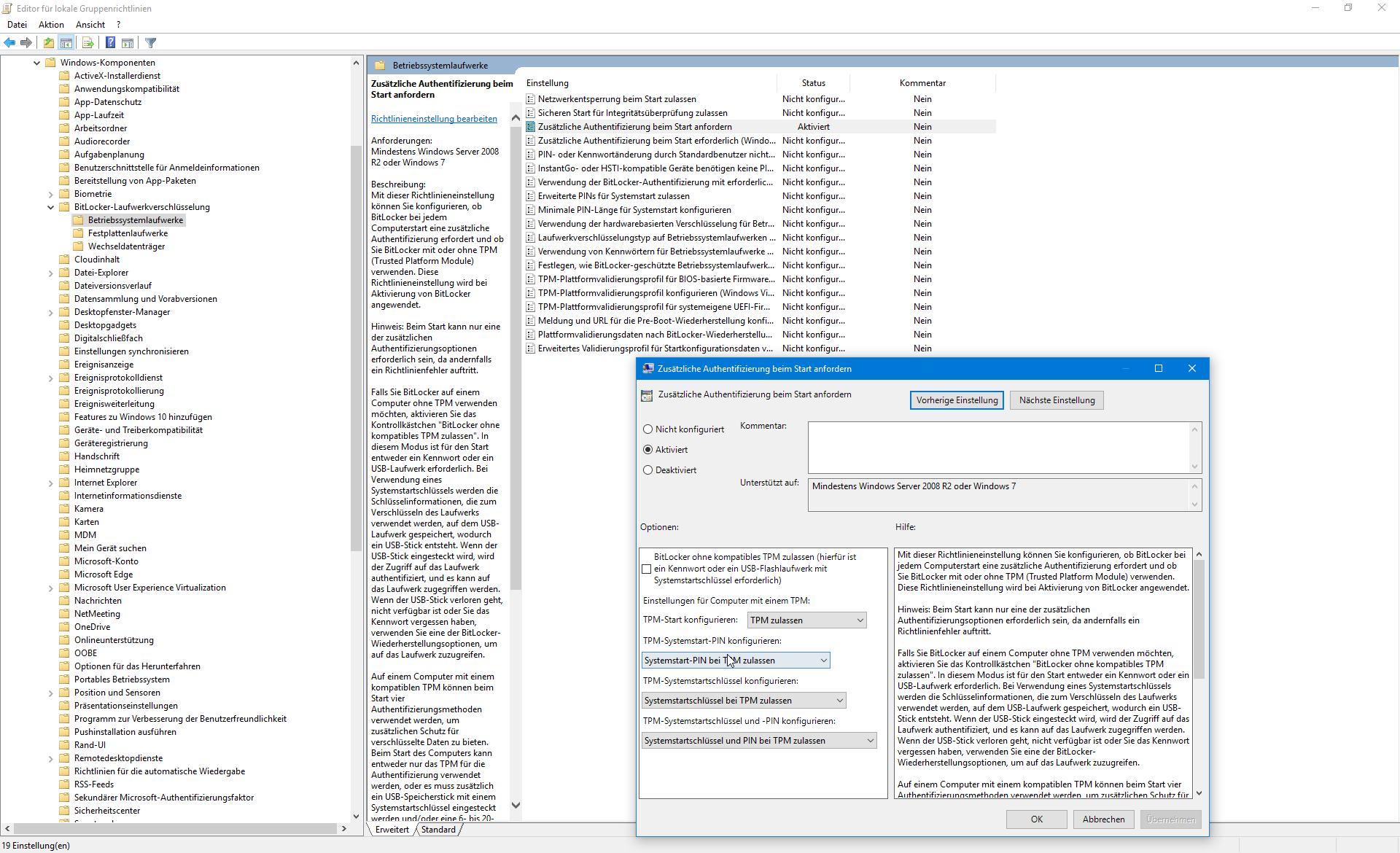

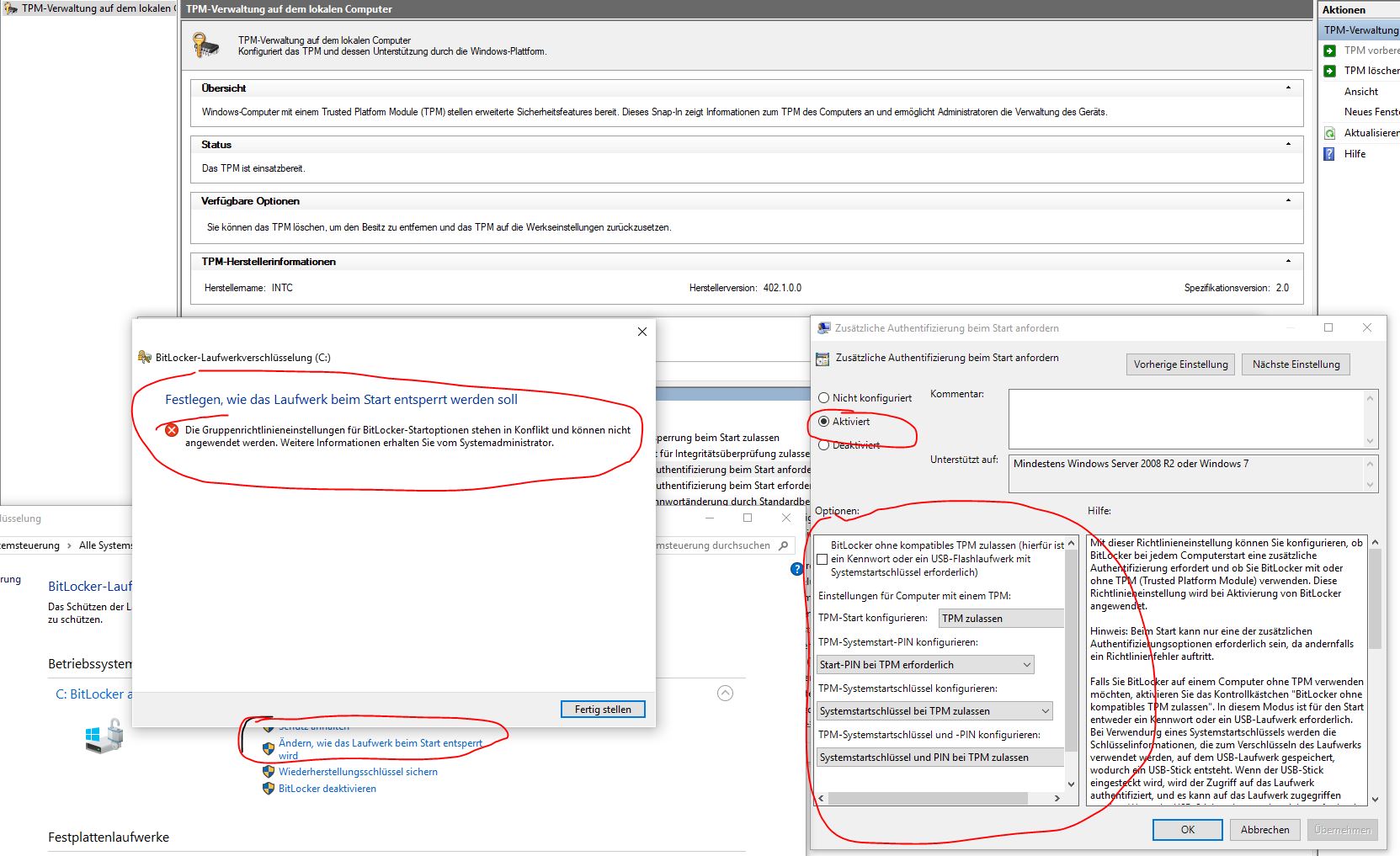

Vielleicht muss ich wirklich nur noch eine Einstellung Anpassen die ich verpasst habe. Deswegen hab ich mal ein Screenshot von meinen derzeitigen Einstellungen angehängt und der Fehlermeldung, dass ich kein PIN-Vergabe wg. der GPO setzen kann.
@abulafia keine Ahnung, vielleicht mache ich auch irgendwas falsch :-(

@Dino93 Welche anderen GPO-Einstellungen für die Verschlüsselung sind denn konfiguriert?
