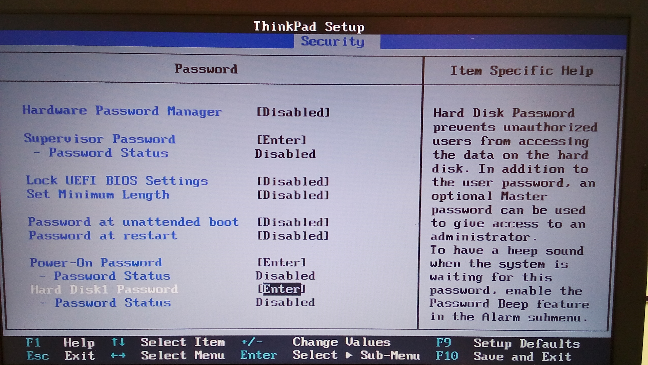

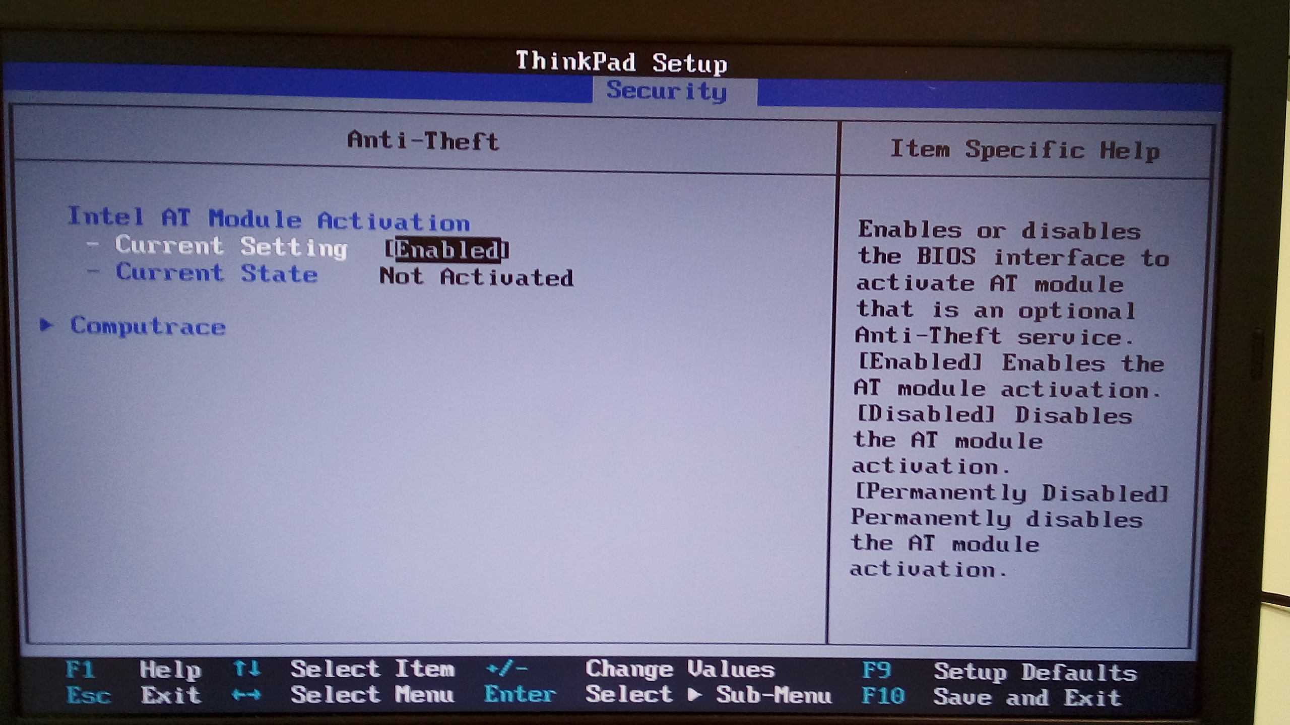

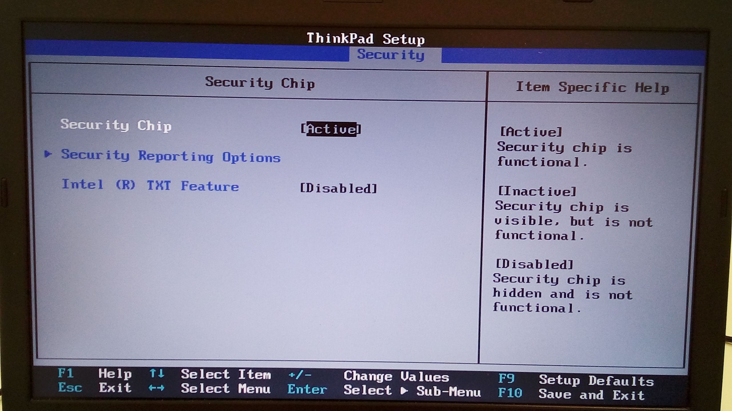

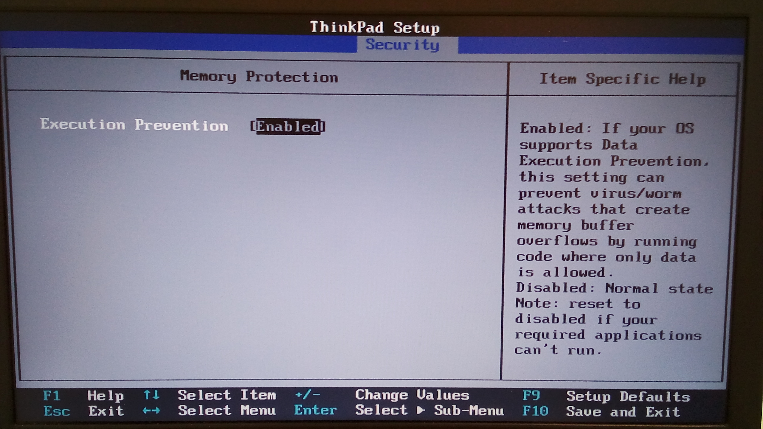

Ich habe jetzt neu gestartet und bin ins BIOS. Der Terminus "TPM" habe ich nirgendwo gefunden. Nachfolgend ein paar Einstellungen, die ich nicht verändert habe:
Obwohl ich nichts geändert habe und die Einstellungen nach wie vor so sind, wie es die obigen anleitung aus dem Link vorgaben, wurde vor dem Laden von WIN der Wiederherstellungsschlüssel abgefragt.

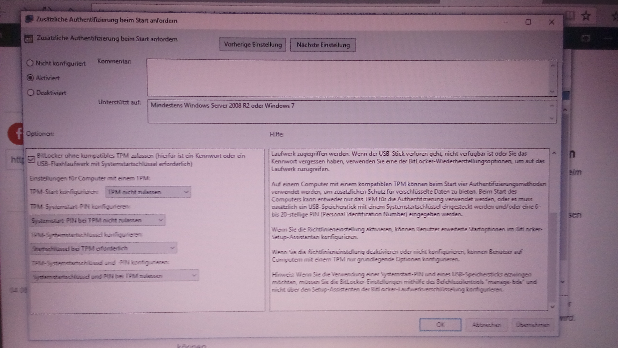

Den habe ich eingegeben, und habe dann folgende Richtlinien eingegeben:
Dann wieder gebootet, diesmal keine Schlüssel-Abfrage.
Dann in der Bitlocker verwaltung Klick auf
"Ändern, wie das Laufwerk beim Start entsperrt wird. "
Es erscheint wieder die Meldung
"Die Gruppenrichtlinieneinstellung für Bitlocker-Startoptionen stehen in Konflikt und können nicht angewendet werden. Weitere Info erhalten Sie von Systemadmin."
- Habe ich jetz bei den Richtlinien wieder was falsch eingegeben?
- Und weisen meine BIOS-Screenshots darauf hin, dass mein NB doch kein TPM hat? Oder läuft das einfach unter "Security protection" oder so was?
- Und warum wurde eigentlich das eine Mal der Schlüssel abgefragt?
Das sollte die Option mit Security Chip sein, die muss off.
Dann noch unter Boot auf Legacy stellen.

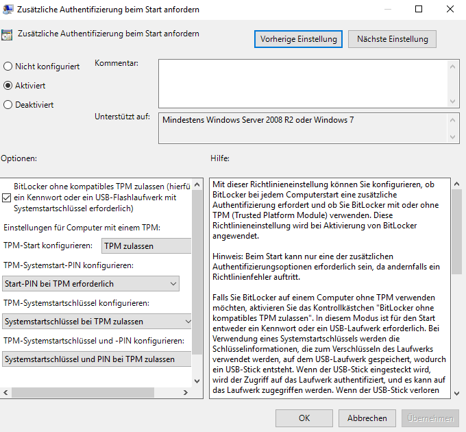

der Beitrag ist zwar schon etwas älter, aber ich habe es so gelöst:
1) Bitlocker wurde ganz normal mit TPM-Modul aktiviert -> Keine Eingabe eines zusätzlichen PIN
2) In der GPO "Zusätzliche Authentifizierung beim Start anfordern" folgende Einstellungen gesetzt:
- TPM-Start konfigurieren: TPM zulassen
- TPM-Systemstart-PIN konfigurieren: Systemstart-PIN bei TPM zulassen
3) Anschließend konnte ich in der BitLocker Laufwerksverschlüsselung eine PIN vergeben ("Ändern, wie das Laufwerk beim Start entsperrt wird").
Vielleicht hilft das dem ein oder anderen noch.
  • TPM-Start konfigurieren: TPM zulassen
  • TPM-Systemstart-PIN konfigurieren: Systemstart-PIN bei TPM zulassen
Genau! Ganz wichtig für alle die mitlesen. System nach den Einstellungen in der GPO neu starten. Danach lässt sich ein PIN eingeben.
Hallo liebe Forenmitglieder,
Vielen Dank für den obigen Tipp, hatte zuerst eine falsche Einstellung durch einen anderslautenden Artikel auf tecchannel. Danke @Surabla.
Auch noch wichtig: Passwortlänge erhöhen und Sonderzeichen zulassen. Dazu Richtlinien, wie im obigen Tecchannel-Artikel (Beitrag Nr. 1) aufrufen und:
  • Erweiterte PINs für Systemstart zulassen ("aktivieren")
  • Minimale PIN-Länge für Systemstart konfigurieren ("zulassen) = Zuvor Ziffern für die Länge des Passwortes zählen und z.B. 12 im Fenster eingeben
  • Dringender Rat: Wiederherstellungsschlüssel aufbewahren bzw. auf USB-Stick verschlüsselt ablegen (z.B. via Veracrypt oder auf verschlüsselten Sicherungsdatenträger)
