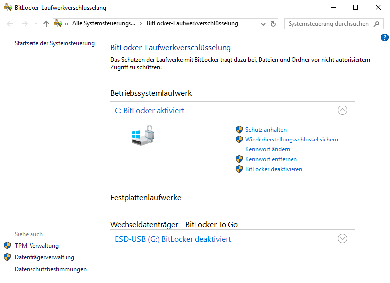

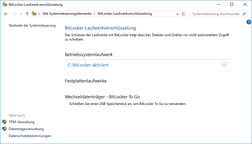

Du gehst einfach in der Systemsteuerung unter System und Sicherheit auf Bitlocker-Laufwerksverschlüsselung.
Hier werden dir dann deine Laufwerke angezeigt und du kannst diese Verschlüsseln.
Auch USB Laufwerke werden hier drin angezeigt.

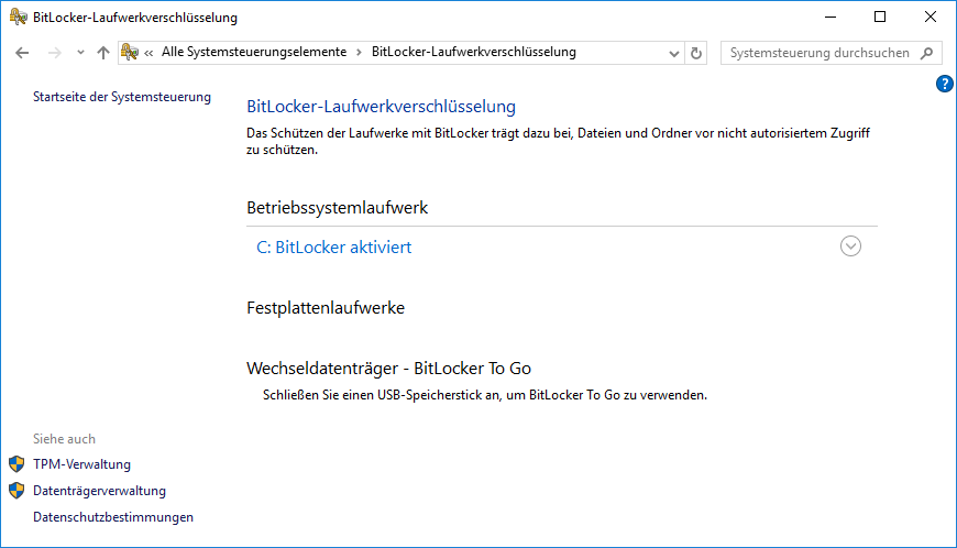

NeinM@rsupil@mi schrieb:Hat dein System TPM
M@rsupil@mi schrieb:oder hast du Bitlocker über die Gruppenrichtlinie erst für dein System "ermöglicht"?
Ja das hab ich gemacht.
M@rsupil@mi schrieb:Ich habe hier auch keine HDDs mit integrierter Verschlüsselung und da geht Bitlocker auf allen Laufwerken ohne Probleme. Aber nutze / habe auch kein TPM Modul.

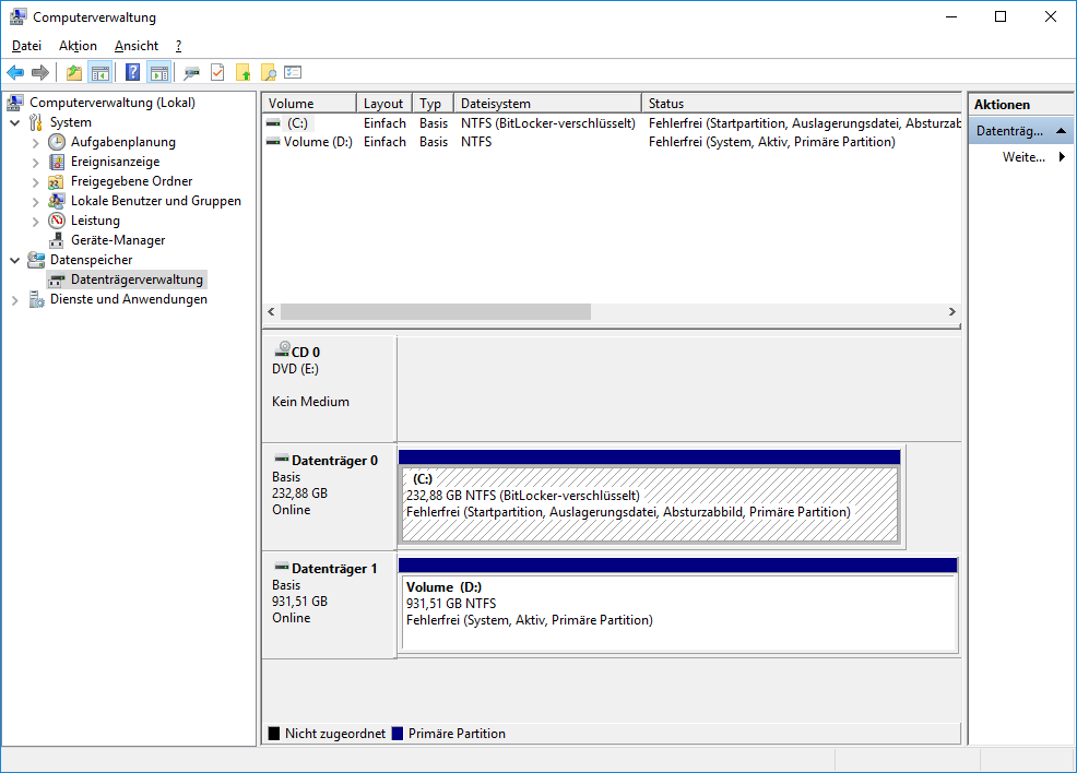

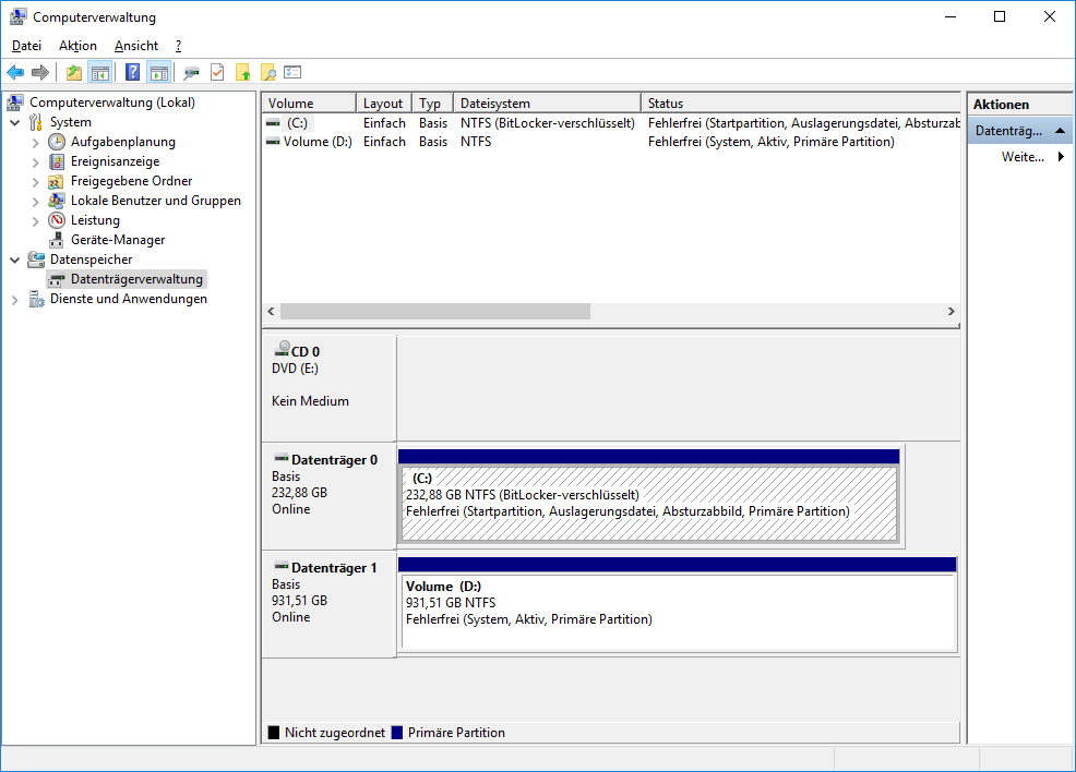

Könntest du ansonsten mal in der Datenträgerverwaltung schauen, ob die andern Festplatten / Partitonen, die nicht gehen, irgendwelche Einträge haben (etwa Wiederherstellungsinfos, etc.). Vielleicht ist da was bei / ersichtlich, warum die Verschlüsselung nicht geht.
Ja gerne. Aber da kann ich auch nichts besonderes sehen:

Das "System" auf D wird das Problem sein.
Das ist die Systempartition und die darf nicht verschlüsselt sein.
Du musst die Startpartition auf C bekommen. Dazu muss vermutlich Bitlocker für das System erst wieder abgeschaltet werden, dann muss man via Windows-Setup die Startpartition auf C neu erstellen lassen (2. Festplatte bei dem Vorgang abgeklemmt lassen) und dann dürfte es mit dem Verschlüsseln auf C und D klappen.

Mit der Startpartition auf einem anderen Laufwerk haben schon so einige Leute hier im Forum ein Problem gehabt. Das ist gibt es nicht erst durch Win 10 und sollte in etwa so aussehen:
Kann es sein, dass du die 2. HDD beim Windows-Setup mit angeschlossen hattest?

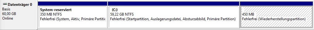

Habe eben mal in der VM bei mir nachgeschaut. Die Win 7, 8 und 10 Systeme haben alle die entsprechenden Partitionen auf der Systemplatte. Erstellt wird der Bereich auch ohne Bitlocker auf jeden Fall.
Das ist auch kein reines Bitlocker-Problem, sondern alle Verschlüsselungsprogramme brauchen eine lesbare Systempartition für den Start. Normal sollte die mit auf der Systemplatte liegen und etwa 200-400MB groß sein.
Da ich selbst bislang nie den Systembereich nachträglich ändern musste kann ich nicht so genau helfen und mich nur an das halten, was ich dazu im Netz gefunden habe.
Ich würde so vorgehen:

Danke! Das hat bis jetzt sehr gut geklappt:
- Deaktivieren / Entschlüsseln von Bitlocker, so dass das System wieder ohne Verschlüsselung ist
- Sicherung aller wichtigen Daten / der Systemplatte / etc. (je nach Lust / Laune / Bedarf)
- Erstellen einer Windows 10 Bood DVD bzw. Boot-Stick
- Rechner aus
- 2. HDD abklemmen.
- Windows Setup Disk / Stick einstecken und Setup starten
- Da dann vorgehen, wie hier beschrieben -> https://www.bauer-martin.com/window...00mb-boot-partition-wiederherstellen-604.html
- Wenn das System dann wieder startet / funktioniert Bitlocker neu aktivieren / einrichten. Sollte Bitlocker noch bemängeln, dass was an der Systempartion gemacht werden muss (da etwa zu klein), dann machen lassen. Da keine weitere HDD angeschlossen ist wird die Änderung zwangsweise auf der Systemplatte gemacht.
- Wenn dann das System mit Bilocker wieder läuft -> ausschalten und 2. HDD wieder anschließen.
- GGf. muss man noch was wegen der alten System-Start-Daten auf der 2. HDD machen (etwa format, diskpart, etc. -> müsste man ggf. noch einmal nach googeln)

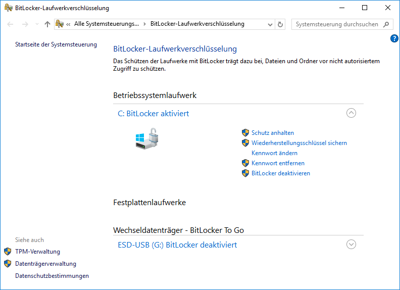

Die Parititonen auf dem Systemlaufwerk wurden korrekt angelegt, Windows ist sogar ohne Reparatur gestartet, und ich hab Bitlocker auf dem Systemlaufwerk wieder aktiviert.
Jetzt habe ich nur ein Problem. Er bietet mir für meine 2. Festplatte nur Bitlocker 2 GO an. Die Frage ist wieso.
Es ist ja kein Wechseldatenträger...
