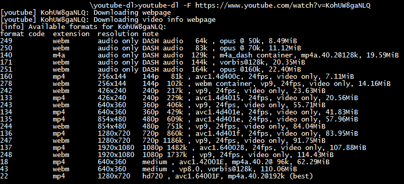

Egal mit wieviel du hochlädst, YouTube komprimiert immer.
Mit welcher dein Video angeboten wird, kanst du z. b. mit einem Werkzeug wie youtube-dl herausfinden.
FullHD mit VP9-Codec wird hier zum Beispiel mit 1737 kbit/s ausgeliefert und FullHD mit AVC1-Codec mit 1482 kbit/s.
