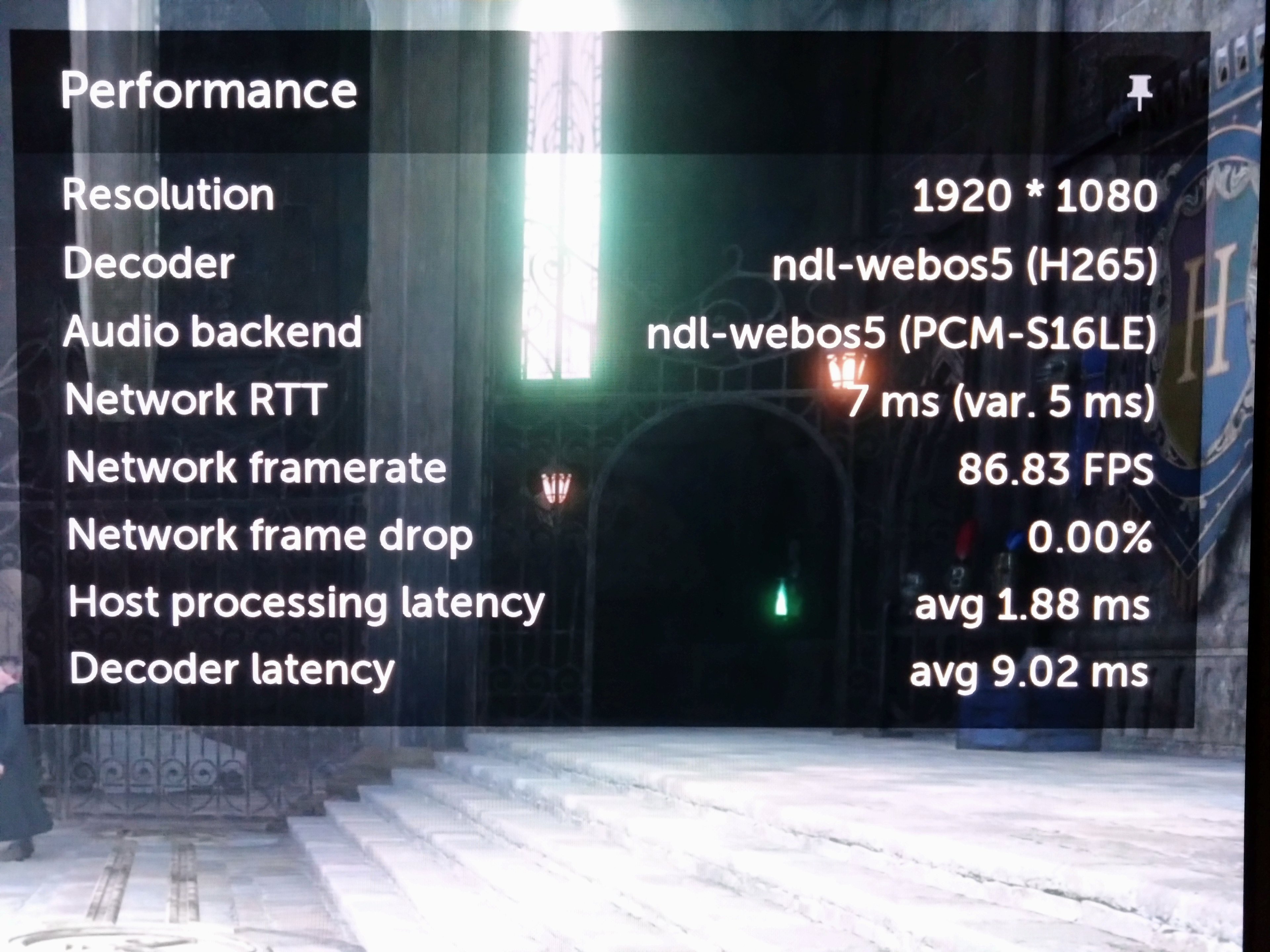

Deshalb habe ich nach den Stats gefragt, da steht es drin, ohne dass man raten und vermuten muss
Sie wie hier

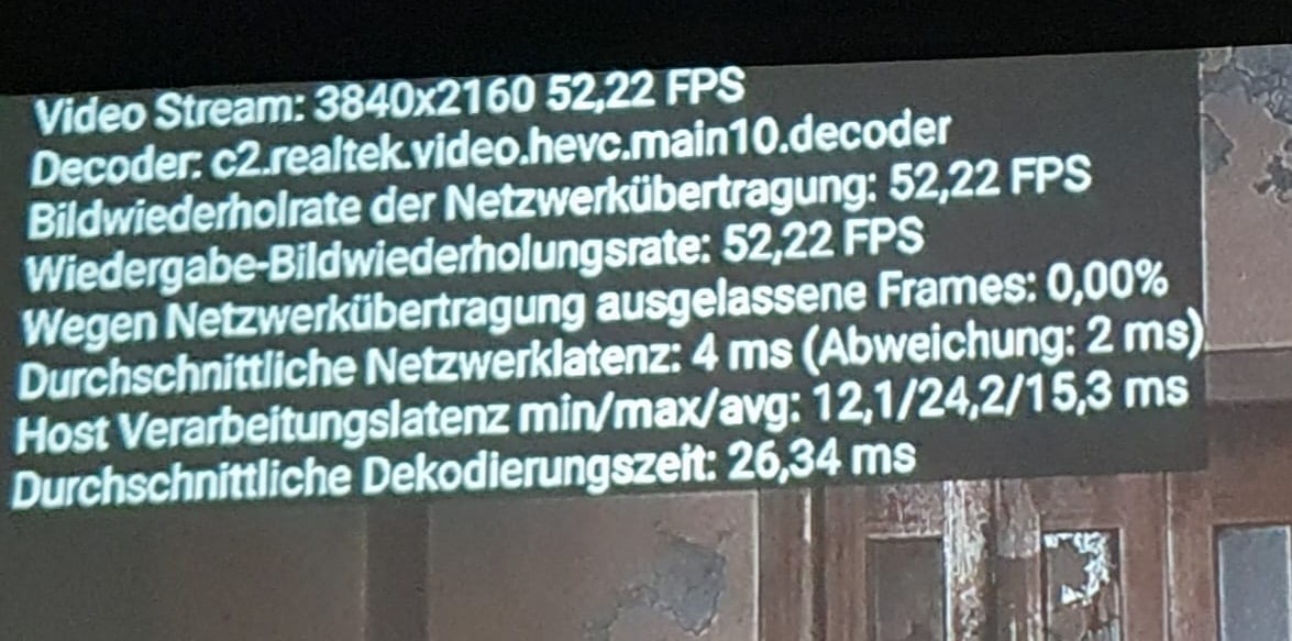

Ja, okay. War ja nur für einen Test, weil ihr das Overlay sehen wolltet. Gibt es sonst noch etwas zu beachten?
Wie vermutet eine sehr hohe Decoding Zeit. Flotte GPU brauchen für die Dekodierung des Streams unter 1ms (bei mir ein N100). Ich würde es mal mit einem 1080p , h264 Stream mit 50-70 mbit probieren.

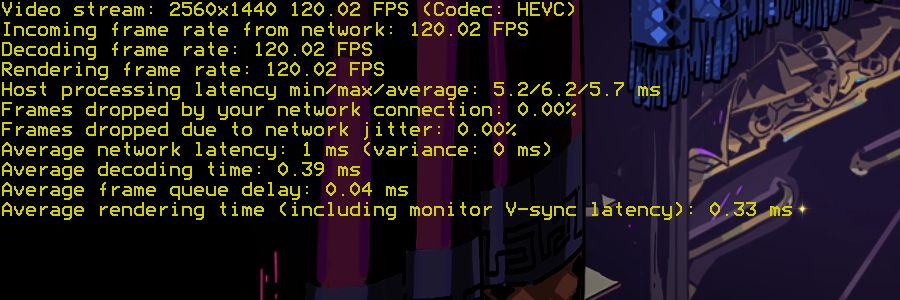

Zumindest wenn die Latenz geringer sein soll. Ich nutze zwar WQHD / 120Hz aber bei 4k / 60Hz sieht's genauso aus. (Im Windows Client ist das Moonlight Overlay detaillierter.)
