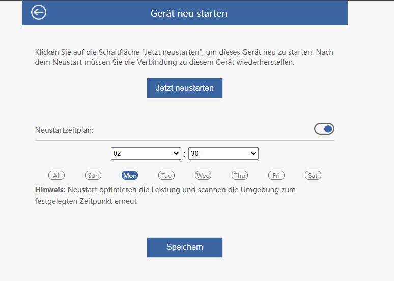

Ich habe DIE Lösung dank ChatGPT gefunden.
Es war eigentlich ganz einfach. Der Cronjob ist inzwischen wieder gelöscht.
Bitte den Screenshot ansehen:
Danke vielmals sehr herzlich für den Hinweis auf ChatGPT. Bisher habe ich fast jedes Problem gegoogelt, nun ist der Horizont zur Problemlösung wesentlich erweitert.
