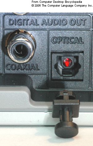

Ganz einfach: Ein optisches Kabel ist viereckig, ein coaxiales Kabel ist rund.
edit: Also die Stecker, nicht das Kabel selbst. :p

Um alle Zweifel aus dem Weg zu räumen:
Bei Notebooks ist der optische Ausgang auch in der Kopfhörerbuchse mit drin, schau mal rein, wenns rot leuchtet ist er optisch, ansonsten Koaxial.
Und wenn du einen Kopfhörer an einen reinen Koaxialen Ausgang steckst, dann hörst du gar nichts, also der Kopfhörertest ist nicht aussagekräftig.

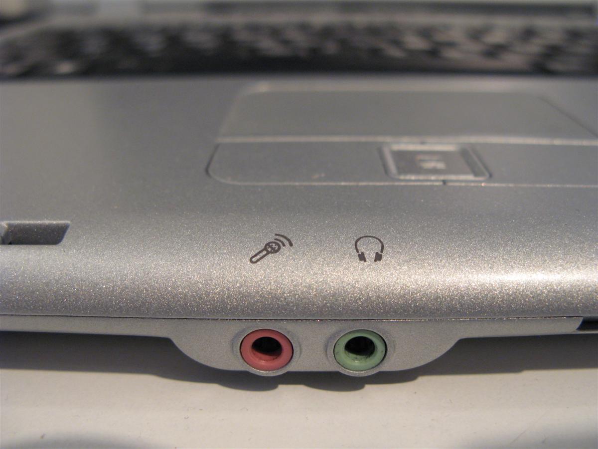

Mein Notebook: Samsung X20 1730 V
- Handbuch: http://support.samsung.de/support/s...d191c68&sh1=5&sh2=1&sh3=57&sh4=10&filetype=UM
- Das NB hat einen roten Micro-Eingang, einen grünen Kopfhörerausgang (beide analog, beide 3,5mm Klinke):

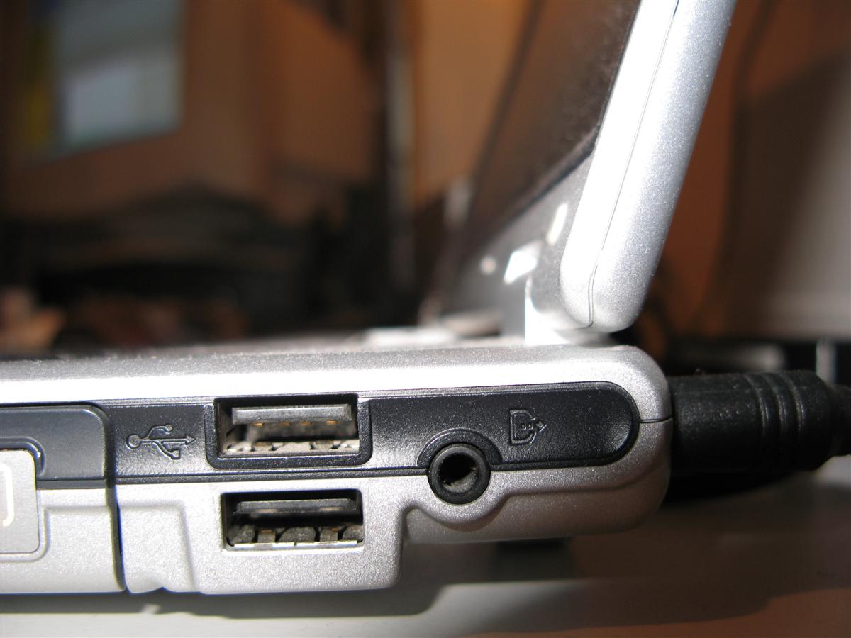

und einen separaten SP-Dif - Ausgang (digital, ebenfalls 3,5mm Klinke), rechts neben dem USB-Anschluss:
IMG_0551 (Custom).JPG (Das Zeichen rechts neben dem 3,5mm Klinkenanschluss soll das SP-Dif-Symbol sein)
- Dass der optische Digitalausgang bei mir existiert und gar in dem Köpfhörerausgang integriert ist, ist bei mir wahrsch. nicht der Fall.
- Den Kopfhörertest habe ich nur kurz gemacht, um zu schaun, ob der SP-Dif - Ausgang wirklich 3,5mm Klinkenformat hat und ich damit optische Kabel ausschließen kann.
=> Wir hatten doch vorher festgestellt, dass der SP-Dif - Ausgang koaxial ist und mit einem Y-Kabel (3,5mm Klinke und 2x Cinch, wobei nur 1Cinch-Stecker genutzt wird) an den Digital-Eingang des Receivers anschließbar sein sollte, so dass alle Formate wieder gegeben werden können und trotz Y-Kabel auch so gut wie ohne Qualiverlust. Richtig?

Die Suche geht weiter: Der SP-Dif - Ausgang ist doch OPTISCH, wie ich grad festgestellt habe (hatte vorm "nach-rotem-Licht-suchen" nicht die SP-Dif Ausgabe aktiviert :freaky:).
Ich suche also grad nach einem 5m langen digitalen optischen Kabel (Toslink?) mit dem besten Preis-/Leistungsverhältnis.
