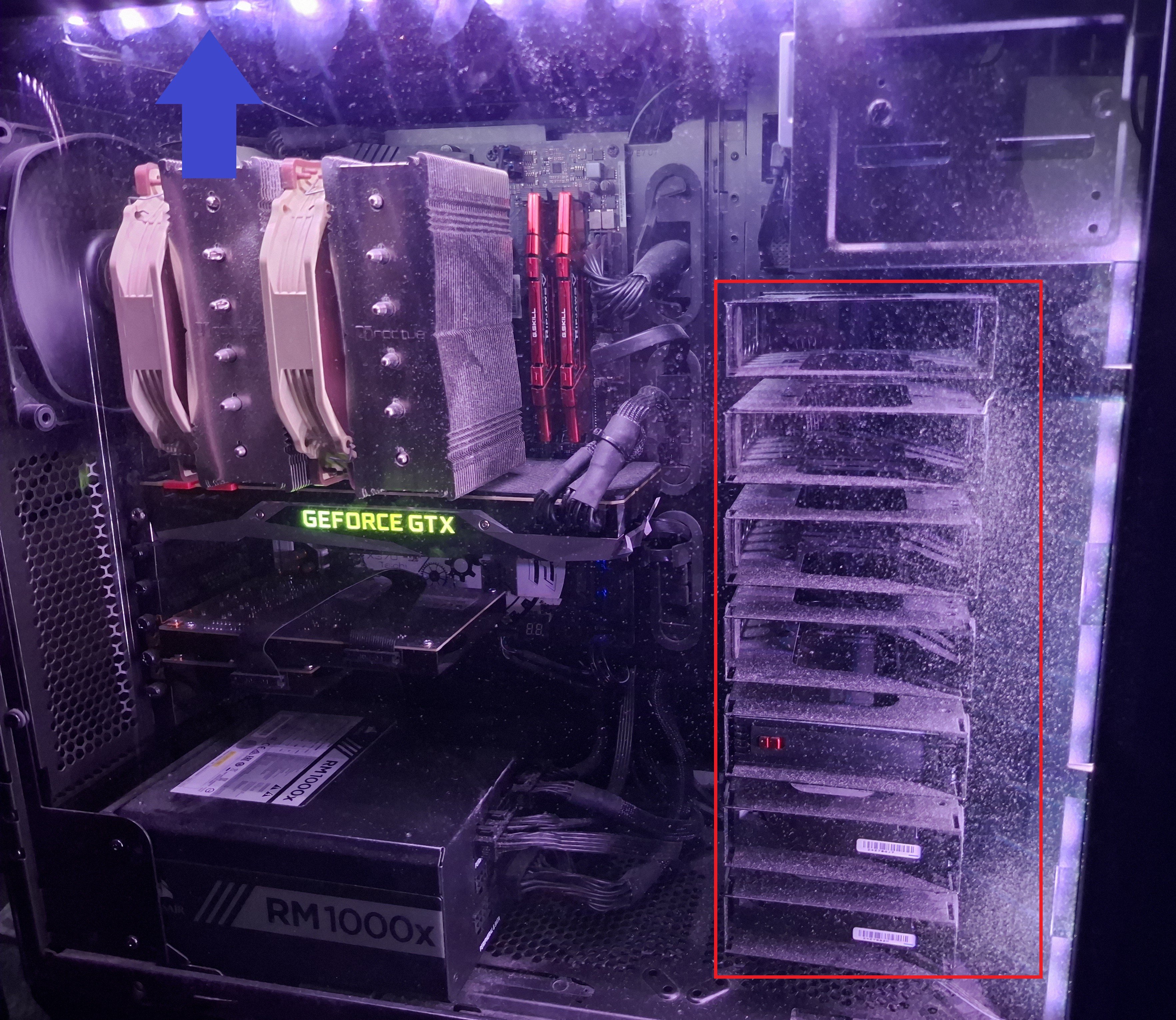

Beim blauen Pfeil kann noch ein Lüfter hin der weitere warme Luft aus dem Gehäuse bläst.
Die ganzen HDD Käfige sollte man möglichst ausbauen, um den Airflow zu verbessern, hier wäre die Frage gibts größere Datenmengen, für die noch eine HDD notwendig ist.
OS, Spiele und häufig genutzte Programme sollten so oder auf einer SSD liegen.
Da sind oben aber nur 3 schmale Schlitze am Deckel.
Wäre da ein anderer Deckel und Front nicht vorteilhafter.
HDD Käfige rausnehmen ja. Wie gesagt die 1 TB SSD und 40 GB der HDD sind belegt.
HDD wäre also nicht zwingend benötigt.
Vorne sind zwei Lüfter verbaut 140mm
Danke für deine Zeit und die Infos.

HDD Käfige und Festplatten raus.
Der 5700x3d wird weniger warm als der 5800x3d für den sich mein X370 glaube gerade noch so ausgehen würde.
Allerdings ist mein Gehäuse jetzt nicht umbedingt richtig gewählt.
Müsste also vielleicht noch einpaar Lüfter einbauen.
Vorne oben eher kleiner denke ich wegen des DVD Schachts ca 120mm.
Oben am Deckel sollten 140mm Lüfter hin doch ist der Deckel dafür nicht geeignet.
Unten könnte man möglicherweise auch noch welche einbauen die reinblasen.

Ist Das Gehäuse be quiet! Dark Base 900 Pro noch gut für ein upgrade oder anderes neues?
@newflesh80
Du hast es ja schon also warum nicht weiternutzen ?
Ist eben kein Mesh Gehäuse was auf Luftdurchfluss getrimmt ist.
Reaktionen: newflesh80
@newflesh80
Wie gesagt wenn man die HDD Käfige rausnimmt und noch zusätzliche Lüfter einbaut kann man es noch benutzen, kaufen würde ich es jetzt nicht noch mal, wegwerfen muss man es aber auch nicht.
