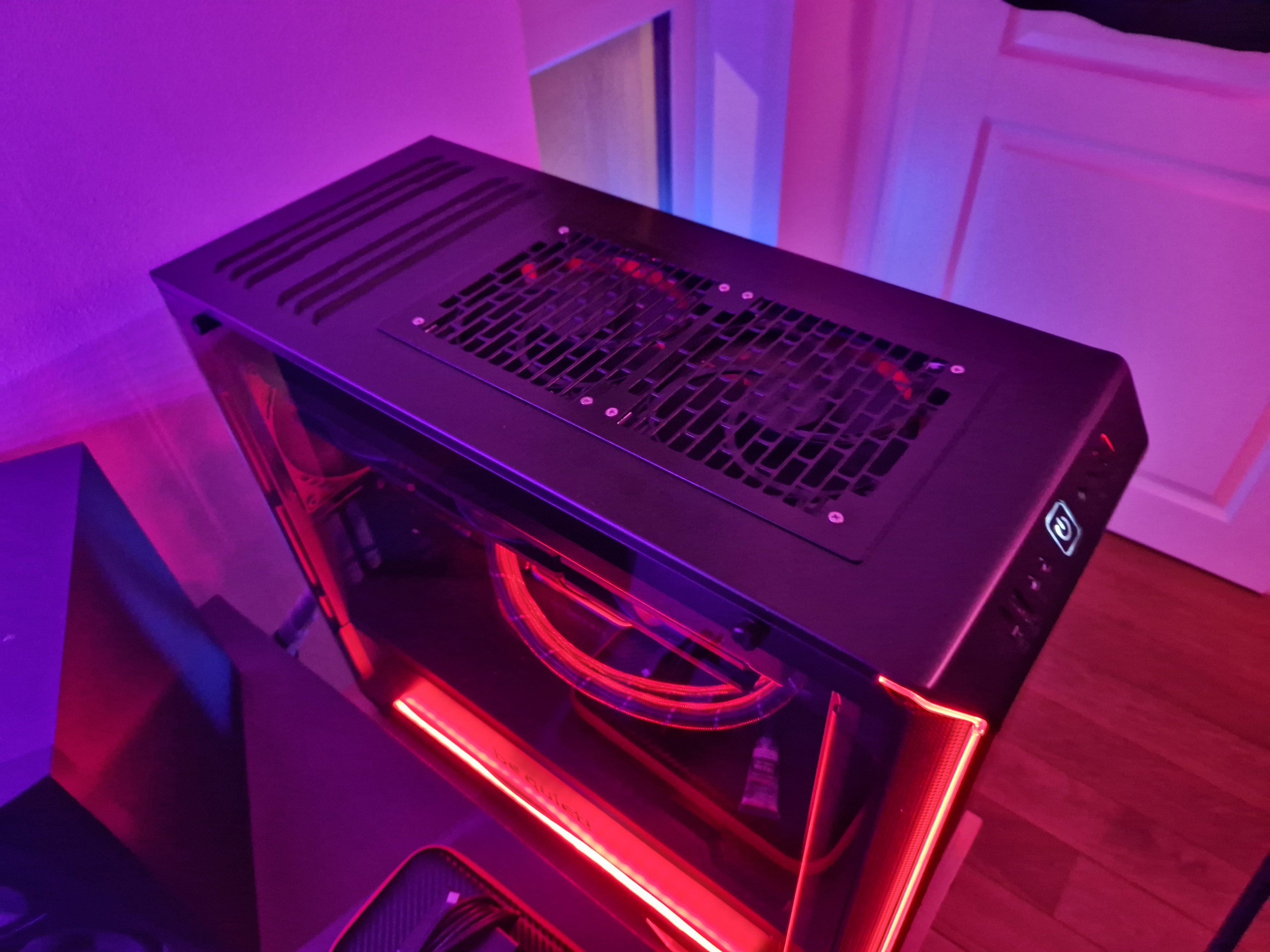

Ich habe das gleiche im meinem db700 gemacht und die CPU ist jetzt gut 20 Grad kühler.
Ich lade nochmal ein Bild mit hoch.
Habe das so gemacht, dass ich ein Loch reingesägt habe (Dafür ne gute Metallsäge benutzen) und dann diesen Deckel den ich bei Caseking gefunden hab mit zwei Lüftern verschraubt habe.

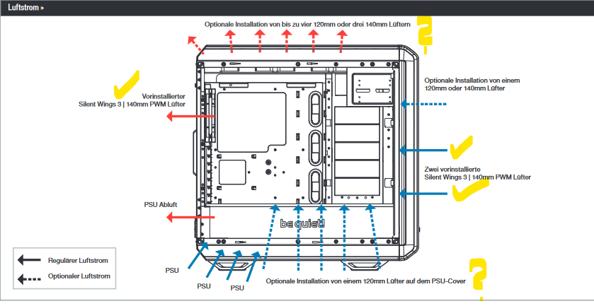

lt. der bequiet Homepage sollten im Deckel 4 x 120mm und im Boden 2 x 120mm Lüfter Platz haben, da geht schon noch was mit der Temperatur denke ich.

Laut Datenblatt kann ich wohl OBEN 3x140 oder 4x120mm reinpacken - also Deckel ab und rein. Nur hab ich mir den Deckel mal angeschaut - wie da Lüfter funktionieren sollen, hab ich nicht so verstanden. Muss ich mir noch mal im Ausgebauten zustand angucken. Was wäre da den zu empfehlen? Auch die Lüftermöglichkeit unten kenne ich nicht wirklich (Die sehe ich gerade tatsächlich zum ersten mal) ... mhhh - ich hatte damals beim Zusammenbau zwar noch Lüfter aus anderen Gehäusen - aber wusste da nichts mit anzufangen als ich in das Gehäuse geguckt habe - das ist halt alles extrem verbaut und überall wo man hin möchte, muss man erstmal x Teile ausbauen (hab es damals beim Einbauen schon bereut es überhaupt gekauft zu haben....)

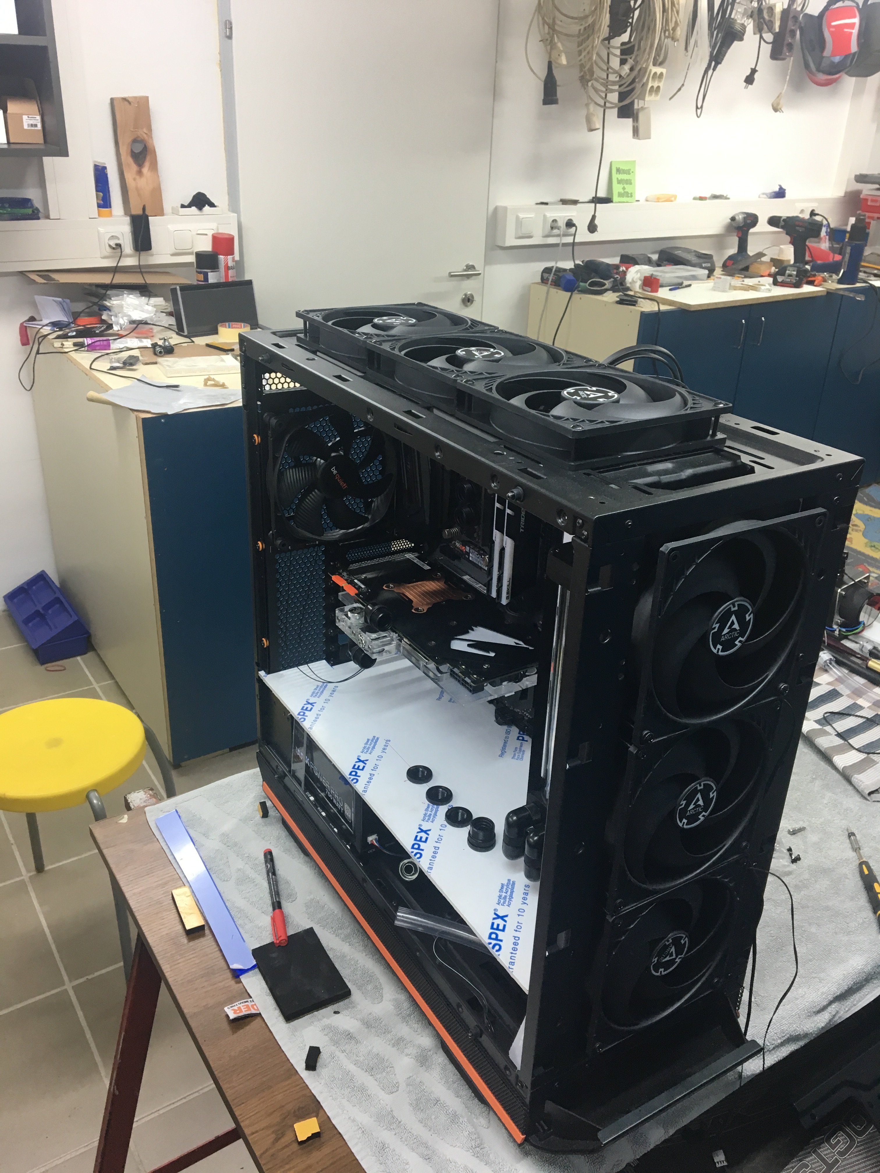

Habe es bei mir so gemacht (Wasserkühlung mal ignorieren)
Und ja mir ist gerade selbst der riesen Fehler aufgefallen das 6 Lüfter reinblasen und nur 1er raus.
KA was sich mir da gedacht hatte, aber die letzten 3 Jahre hat es funktioniert. (Sicher der großen Kühlfläche zu verdanken)
