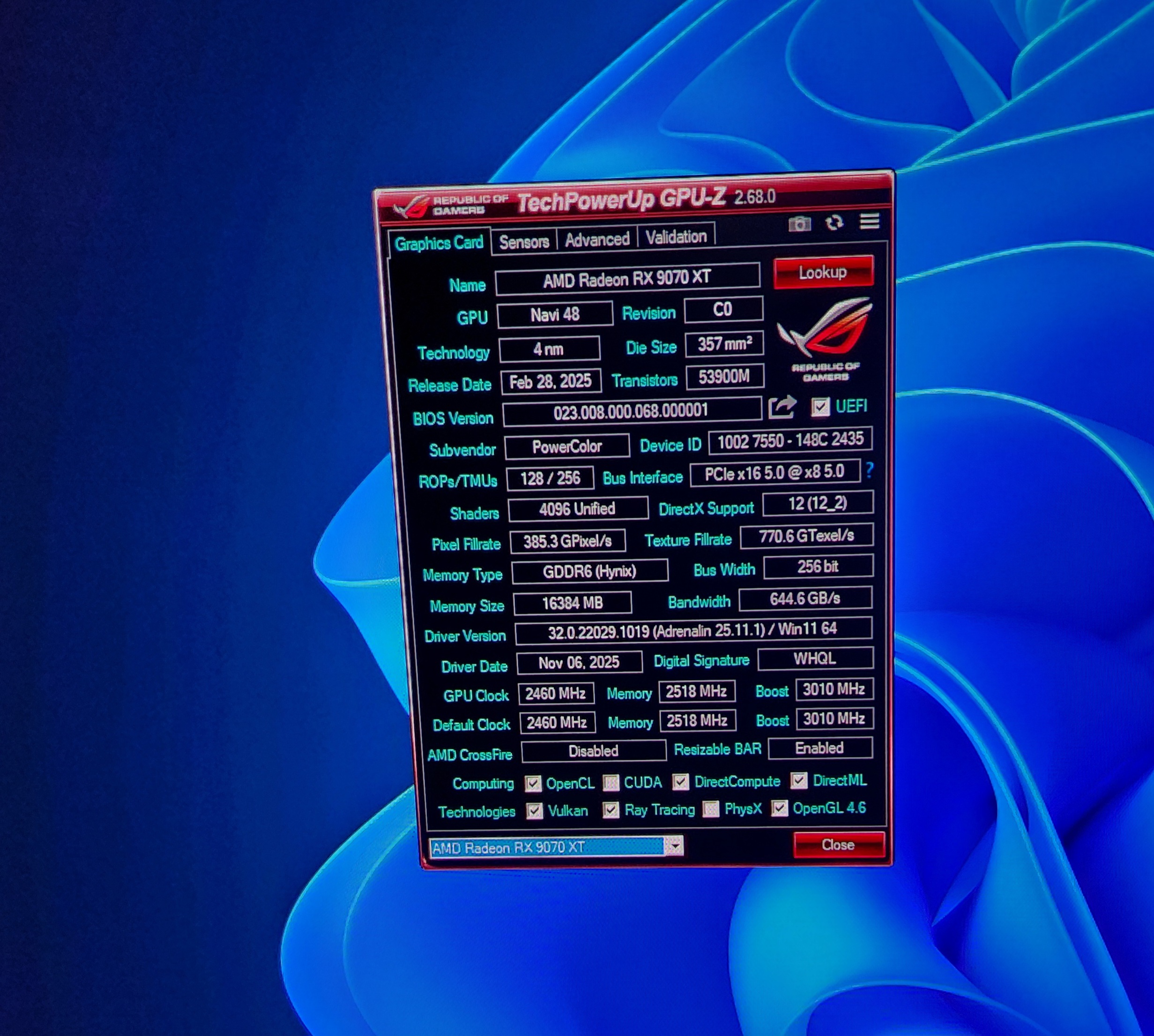

Gpu läuft nur mit 5.0x8 ssd im oberen slot m2.1

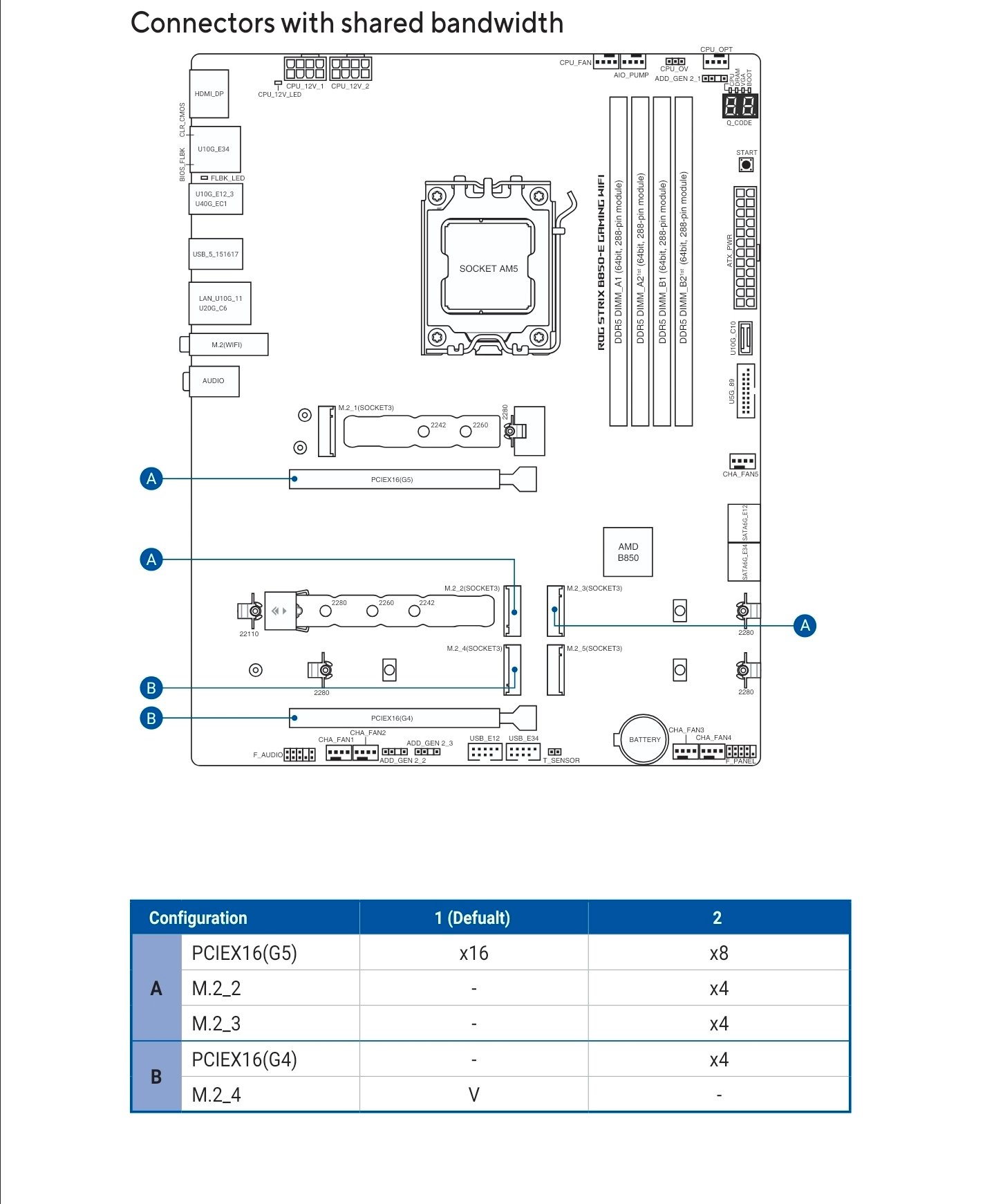

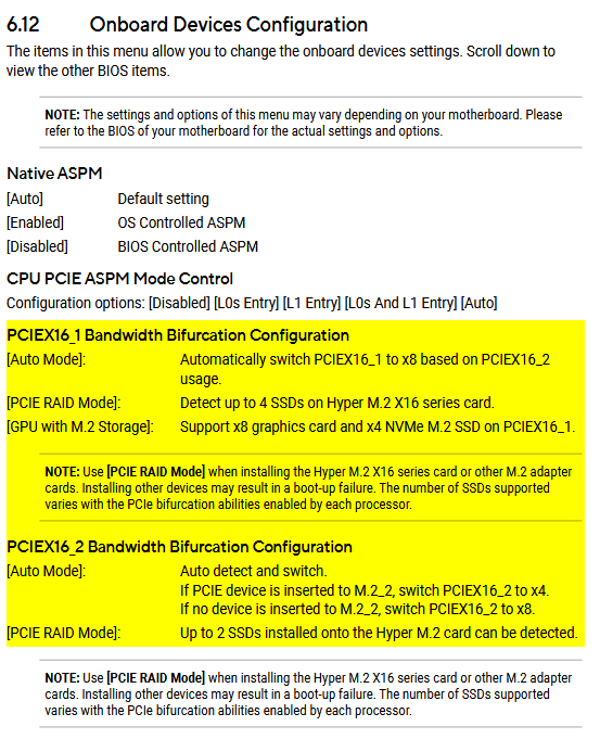

Zuletzt bearbeitet: (Kann mir jmd sagen ob das der Grund wäre das meine gpu nur mit 8lanes laufen? Spalte A)
Auch unter Last? der obere sollte ja nicht geshared sein..
Reaktionen: conglom-o und Azghul0815
Ah entschuldige, die frage wäre ob dies die Erklärung wäre, das meine gpu nur mit pcie 5.0x8 läuft statt mit 16.Spalte A
Auch unter last keine Änderung
Das bedeutet dass wenn eine SSD in 2 oder 3 steckt die GPU nur mit 8x läuft. Da Du die ja aber in 1 gesteckt hast sollte es kein Problem sein.

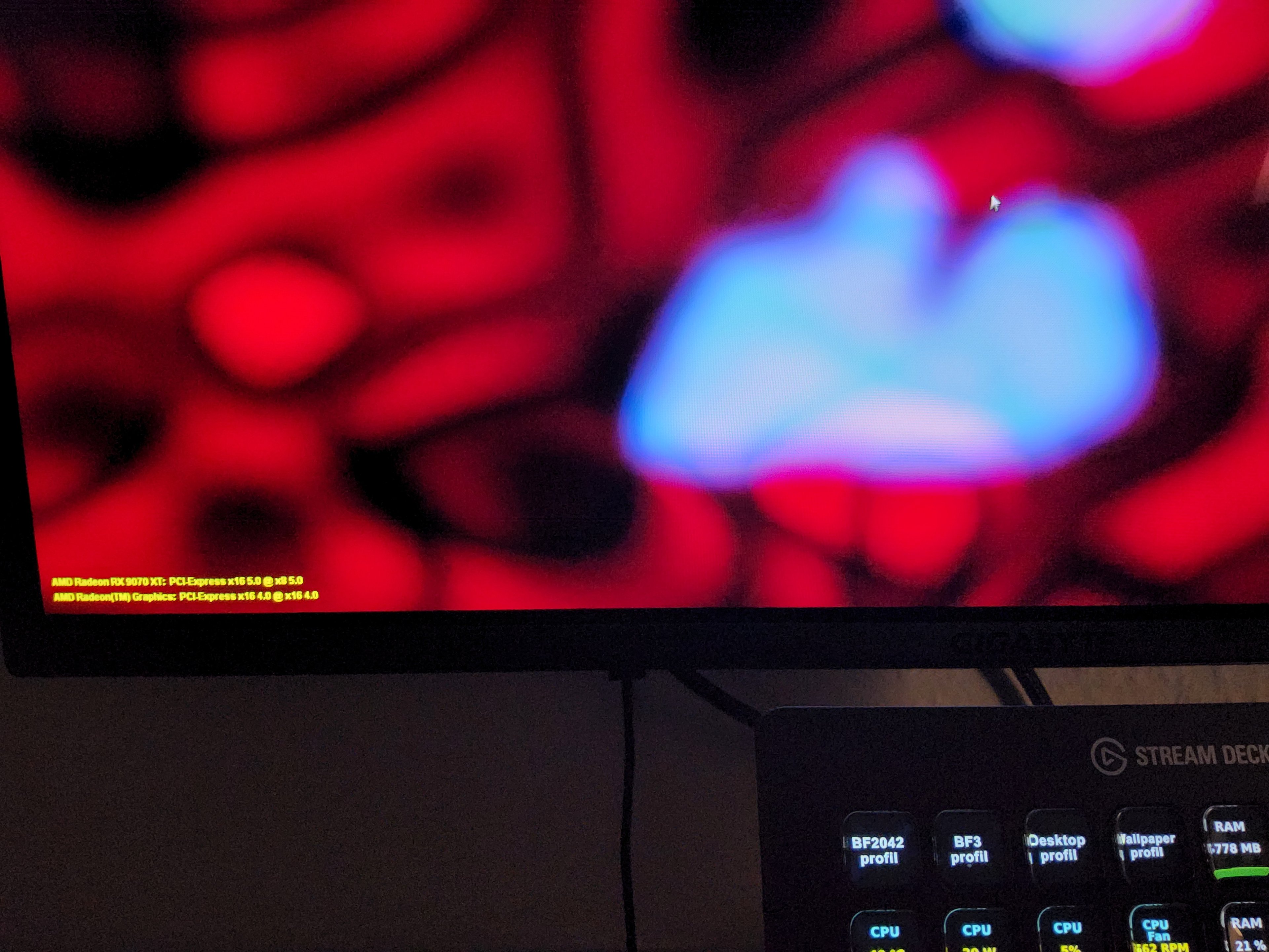

im bios steht alles auf automatisch rogstrix b850-e hab auch versucht die ssd auf gen4 usw psie steckplatz auf gen5 16x usw nix keine änderung. lass den mist jetzt so stehen auf 5.0x8 keine ahnung ob es grose veränderung geben würde wenn die gpu auf 5.0x16 laufen würde.
Board wurde von Asus getauscht . Das neue funktioniert einwandfrei. In der ersten Revision gibt es Probleme mit dem neuen verschluss und Qualitätskontrolle.
