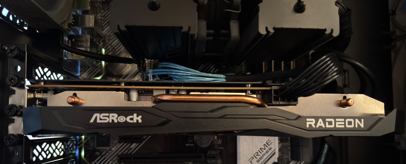

  • Grafikkarte: AsRock RX 6600 XT Challanger
Ich bin mir nicht sicher, ob die Grafikkarte eine Stütze benötigt um nicht langfristig Schaden zu nehmen. Da ich kein Gamer bin und das meine erste "lange" Grafikkarte ist, bin ich ein wenig unsicher.

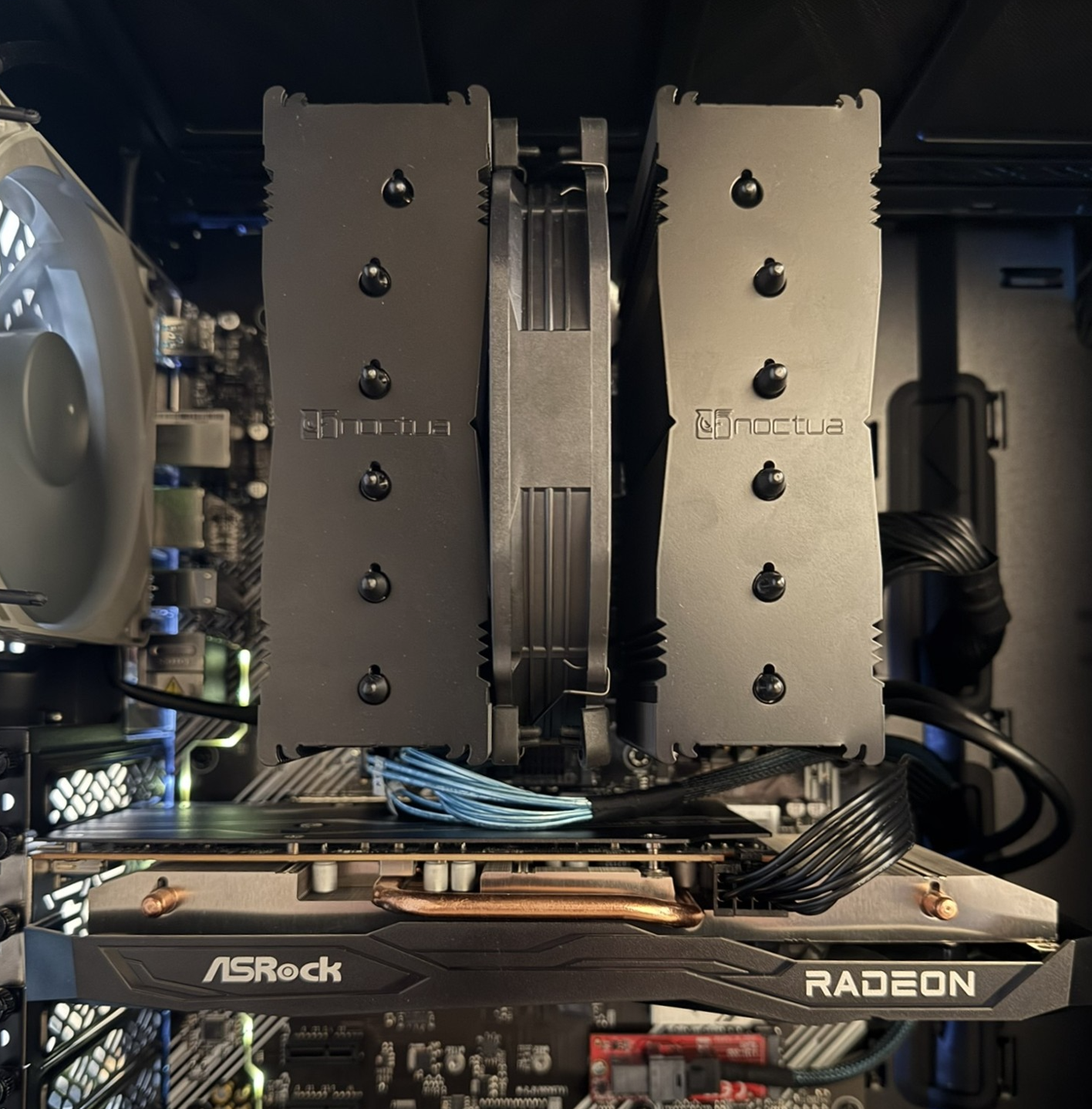

Im Grunde ist die Karte auch nicht lang sondern nur der Kühlkörper steht hinten so weit über.
Das macht es für mich noch schwieriger, weil ich befürchte, dass ich gar einen Hebel aufbringe, wenn ich hinten am Kühlkörper eine Stütze unterstelle, weil oben drüber keine Leiterplatte oder Backplate ist die einen Gegendruck bringen würde.
Würdet ihr die Karte einfach so lassen?
Oder denkt ihr die Karte bräuchte ggf. doch irgendwo eine Unterstützung?
Die Karte sieht ja im Ersten Moment garnicht sooo groß aus.

Dem Steckplatz ist egal, ob Kühler oder "Karte" an ihm ziehen. Du kannst natürlich auch den Kühler abstützen und so das Board entlasten. Irgendwas Selbstgebautes in der richtigen Länge (= Karte hängt nicht mehr) ganz rechts und vom Board weg, reicht da aus.
Obwohl die Karte wirklich nicht dolle durchhängt.

Nicht wirklich nötig bei dieser Karte.
Wenn du es trotzdem machen willst, würde ich da aber keinerlei Kohle für ausgeben und die Ghetto-Lösung nehmen: Einfach einen kleinen Kabelbinder an der Heatpipe der Karte befestigen und oberhalb leicht am CPU-Kühler anhängen. Nicht auf Spannung, sondern als reine Zugentlastung.
Hält bombenfest, kostet nichts und kann auch, so wie bei billigen Stützen, nicht ver- bzw rausrutschen.
Reaktionen: areiland, eehm und kieleich
Sofern eine Grafikkarte nicht mindestens 1-1,5kg auf die Waage bringt, braucht man sich um eine GPU Stütze aus rein mechanischer Sicht keine Gedanken zu machen.
Die verbaute GPU bringt, ohne das Modell erkennen zu können, kaum mehr als 700g auf die Waage.

Offtopic: was sind das für blaue Kabel über der Grafikkarte?
Das sehen aus wie SAS-Kabel aus dem Serverbereich....
Aber habe ich noch nie auf einem Consumer-Board gesehen und erst recht nicht zwischen CPU und PCIe_1
bei aliexpress gibts flexible sata kabel die so aussehen... auch in 4er 6er gruppen gesleeved... wenn da unten ein m2 slot ist in dem ein m2 sata controller steckt, könnte es passen

Das ist doch nur ne 6600, die wiegt nix und hat auf dem Bild auch keine Anzeichen von durchbiegen. Eine Stütze sollte unnötig sein. Wenns empfohlen ist, legen die Hersteller das inzwischen oft der Karten bei.
Laut Datenblatt 640g.
Die weitläufige Meinung hier ist eindeutig, dass diese Karte keine Unterstützung braucht.
Dann werde ich es so lassen. Es gibt wahrschenlich nichts schlimmeres als die Karte durch eine Stütze (falsch montiert) unter Spannung zu setzten.
Das sind ganz billige dünne SATA-Kabel.
Stecken in einem Adapter M.2 -> SATA
