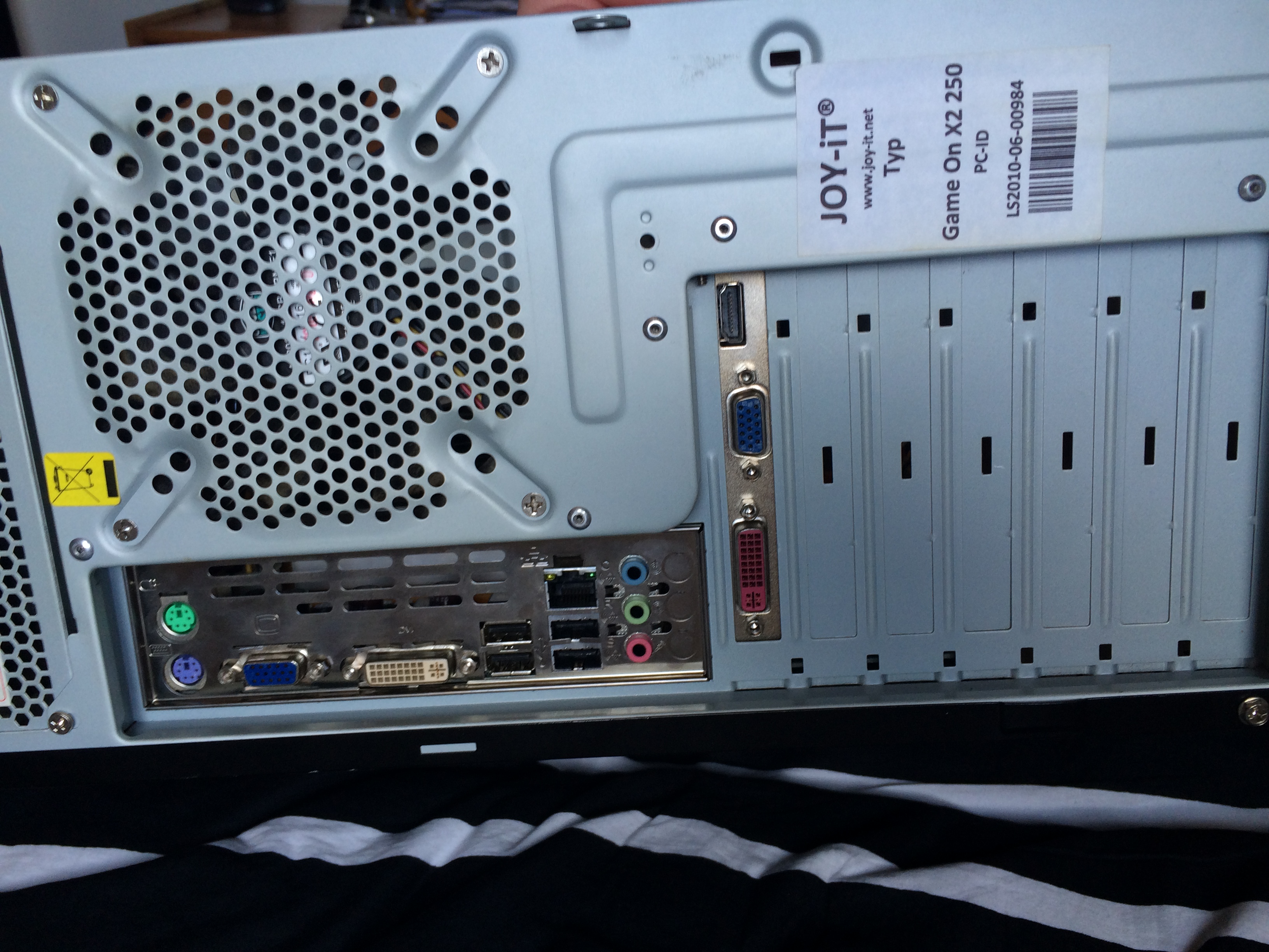

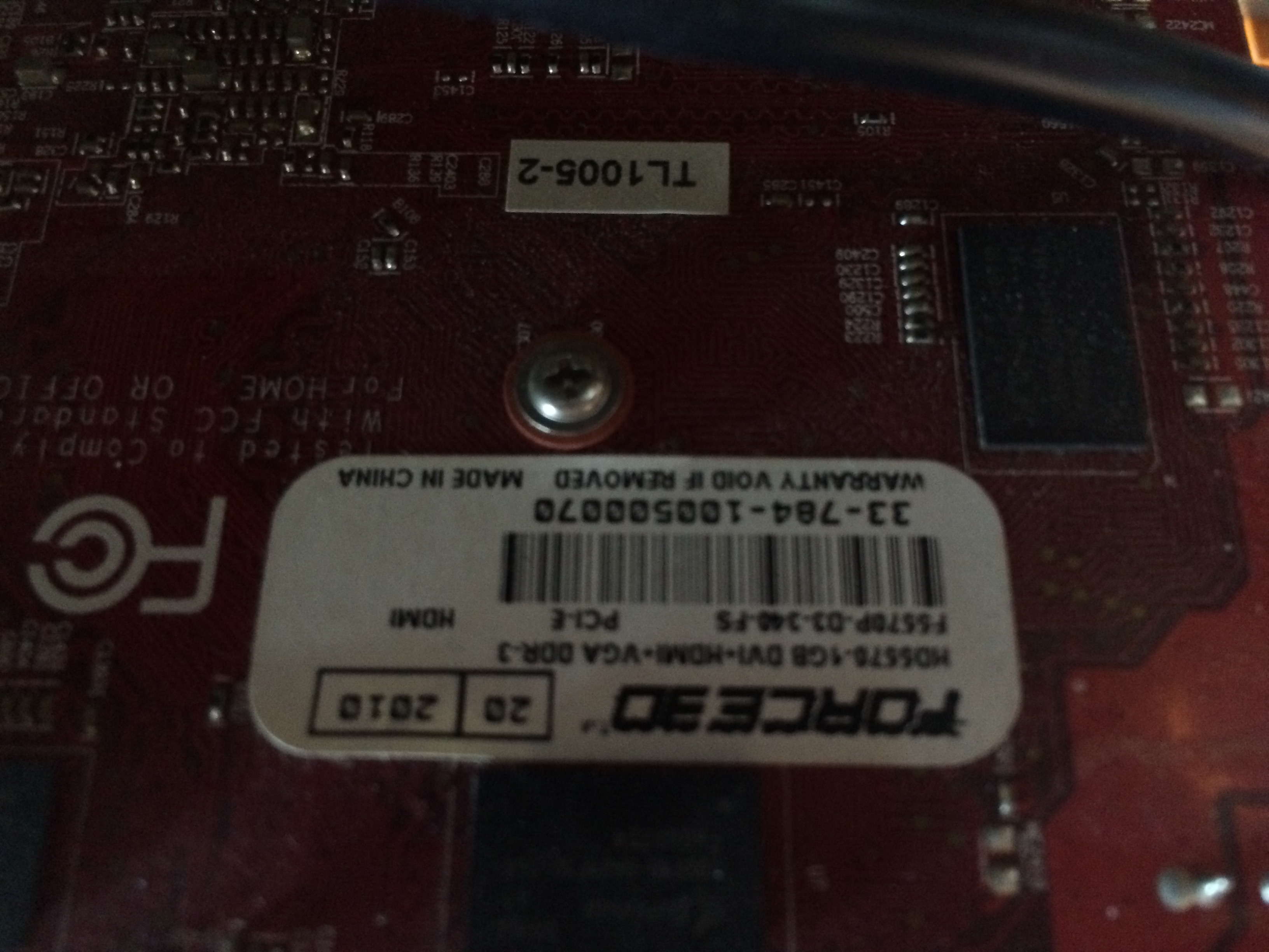

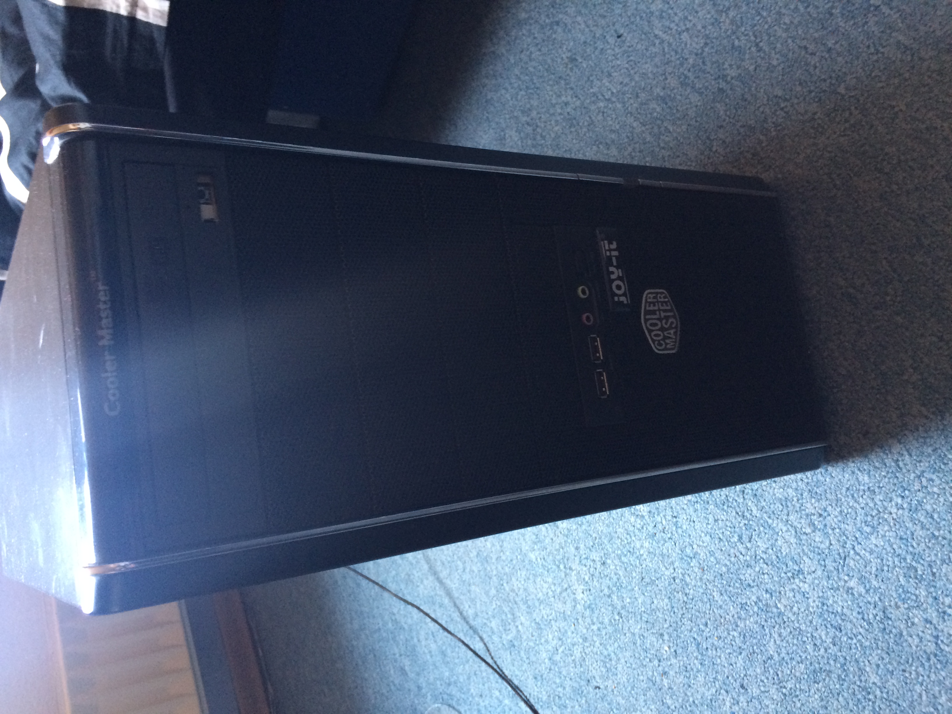

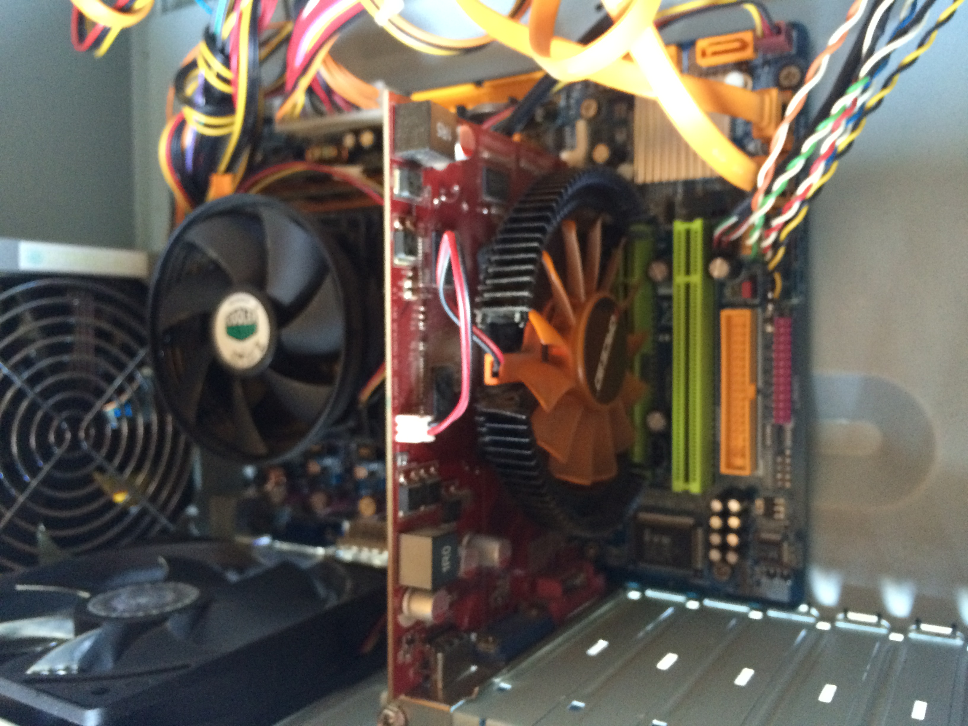

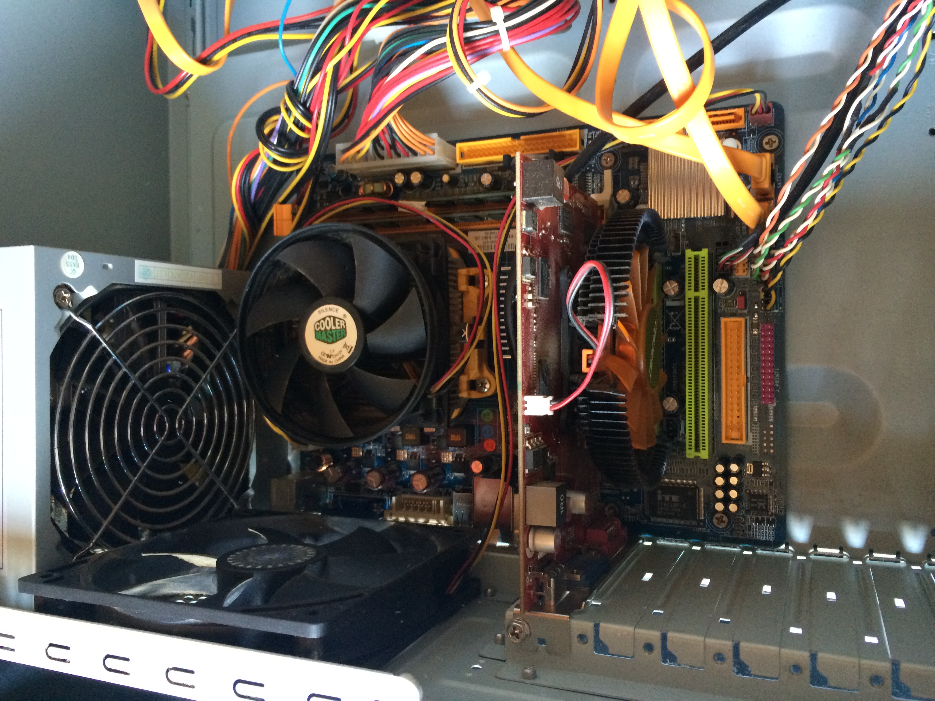

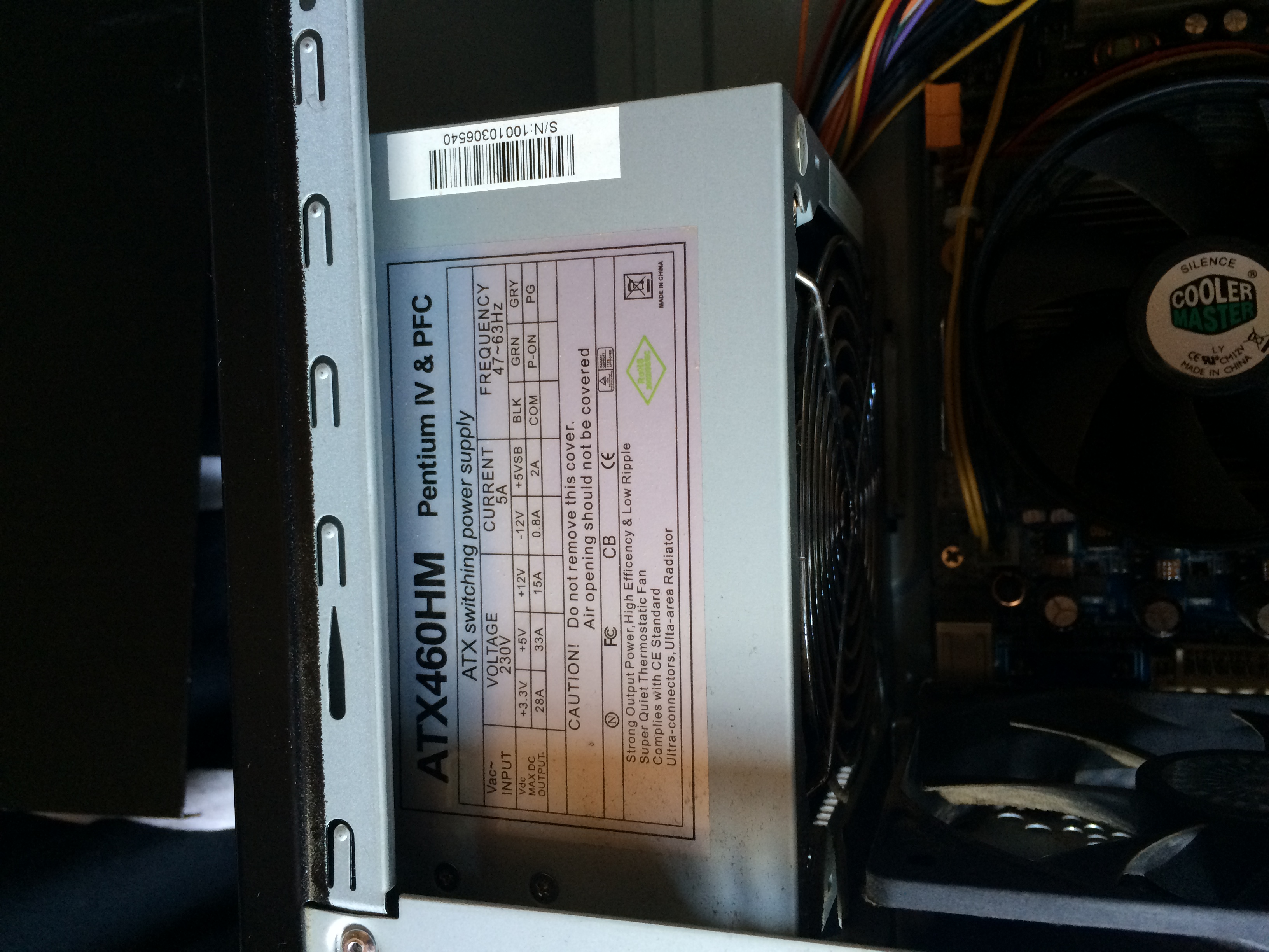

hier noch die bilder meines alten pc´s. ziemlich leer die kiste denke auch nicht dass man da 1. was genaues erkennen kann (zumindest ich leihe nicht) und 2. dass man da was verwenden kann was evtl billiger kommen würde den aufzurüsten oder ähnliches..
was wäre eig noch so besser für den "neuen" alten pc.. nicht dass man 50 oder 100€ spart, aber dafür dann viel leistung flöten geht, dann wart ich lieber noch bisschen wenn es so weit käme ;D
