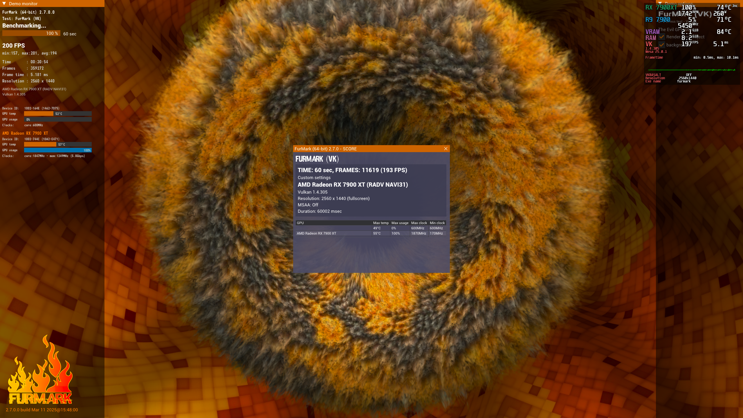

Ich habe meine 7900XT grad 30min durch FurMark gejagt, da mich das auch interessiert hat. Dann wurde mir langweilig, da die Temperaturen über diese Zeit nur um ±2°C variierten.
In meiner Karte ist der VRAM die heißeste Stelle, und der lag meist bei 82°C, in der Spitze bei 84°C. Der Hotspot lag durchgehend in den 70ern.
