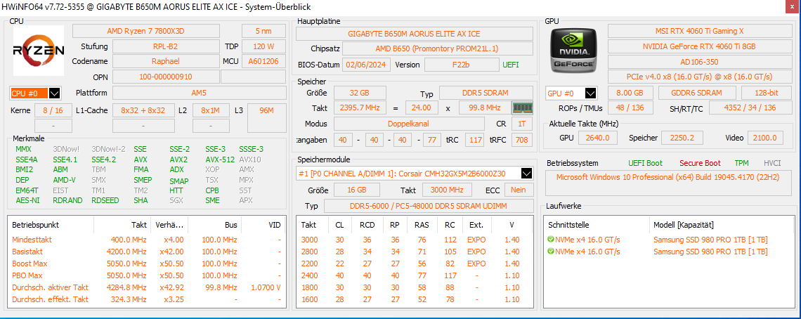

Anbei einmal ein Screenshot der HWinfo Details

Was für ein Netzteil ist es genau? Dazu wäre ein Screen von Crystaldiskinfo für die ssds gut oder du lädst dir Samsung Magican Programm runter um die SSDs zu überprüfen.
Nachdem wir wissen, um welches Netzteil es sich handelt, kannst du ja Prime95 und Furmark gleichzeitig starten. Das nennt man dann Netzteil Benchmark.
