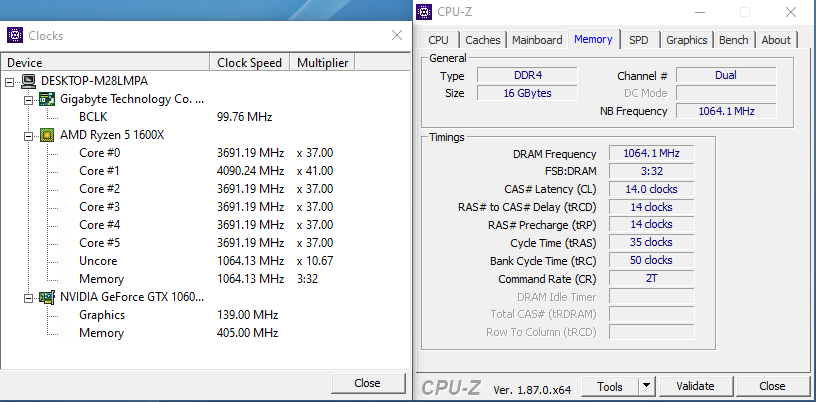

bitte mal mit CPU-Z prüfen ob da wirklich nur 2133er Speicher verbaut wurde oder ob schnellere Module ohne XMP-Profil betrieben werden.
