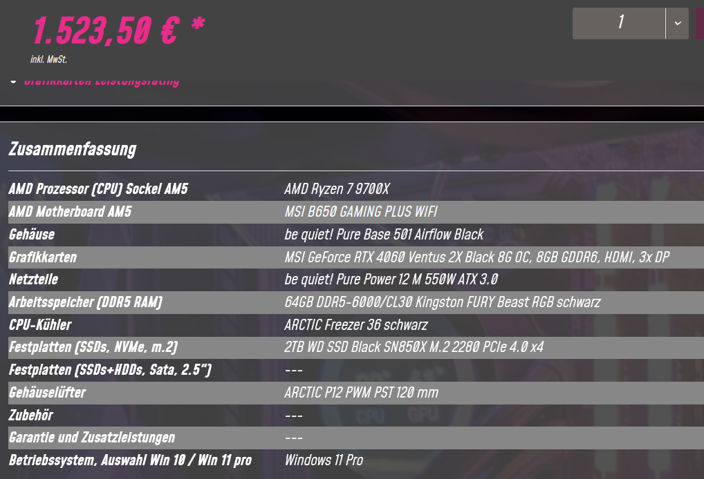

E: Hier mal ein Bild des Angebots:

Das Angebot im Spoiler sieht gut aus, soweit ich das beurteilen kann.

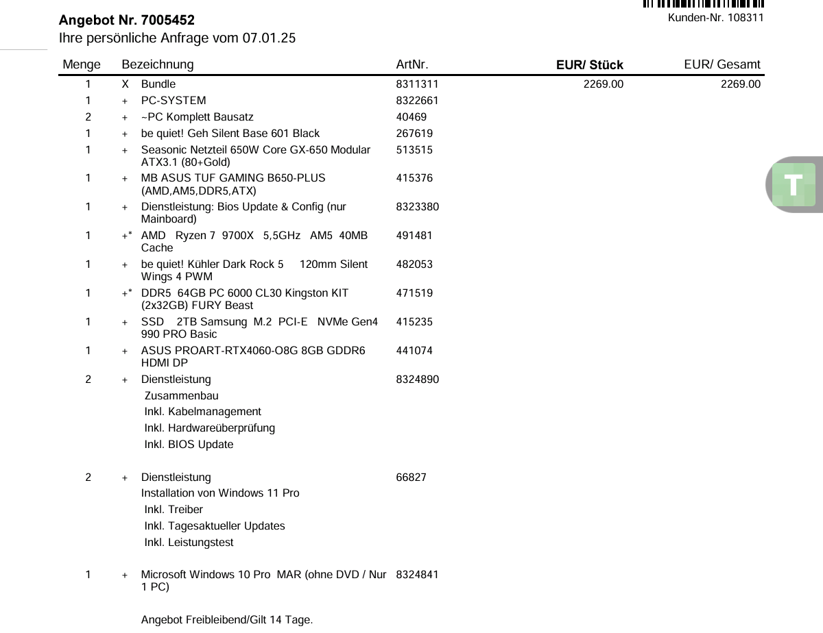

Hier ein Angebot von KM Computer,
Der Filialleiter schreibt dazu:
anbei finden Sie wie gewünscht unser Angebot.
Als Prozessor käme hier ein Ryzen 9700X zum Einsatz. Dieser ist im Großen und Ganzen das aktuelle Pendant zu dem damals bei Ihnen verbauten 2700x.
Wir haben das System hier direkt mit 64gb konfiguriert, da bei DDR5 eine spätere Aufrüstung auf 64gb nicht ohne weiteres möglich ist. Auch wenn die Systeme 4 RAM-Bänke bieten, ist so gut wie kein Speicher in der Vollbestückung kompatibel, bzw problemlos lauffähig.
(Meist verbunden mit einer Reduzierung des Speichertakts oder erhöhtem Risiko für Systeminstabilitäten. )
Bei einer Planung mit 32gb RAM müsste bei späterer Aufrüstung auf 64gb somit die bestehenden Riegel (2x16gb) gegen ein komplett neues Kit getauscht werden. (weshalb wir hier meist direkt mit 64gb planen)
Sollten Sie wirklich nur 32gb RAM wünschen, wäre der Endpreis etwa 100€ niedriger.
Beim Rest der Hardware haben wir Wert auf leise, effiziente und haltbare Komponenten gelegt. Das Gehäuse hat ebenfalls eine integrierte Dämmung wie ihr altes System., ist allerdings ein wenig größer von den Abmessungen her. Man könnte das System normalerweise auch wieder in einem Pure Base 500 Gehäuse bauen, dies ist nur leider letzten Monat durch das Pure Base 501 abgelöst worden, dass eine deutlich schlechtere Qualität bietet. (Das „alte“ 500er ist momentan dadurch leider so gut wie gar nicht zu bekommen)
Das Angebot endet bei 2270.-- mit 64 GB Ram

Holst du nun einfach 183 Offerten ein und lässt jede einzelne von uns überprüfen?
Das war eigentlich nicht Sinn der Sache...
Mit seinen Aussagen hat er mehrheitlich recht. Immerhin mal jemand der offen kommuniziert wie das beim RAM mit Vollbestückung aussieht.
Kritikpunkte bleiben die selben wie schon bei anderen Angeboten: Kühler, Netzteil, SSD und Case mit Dämmung. Alles schlecht bis verbesserungswürdig. Und bei 2300€ eine 4060 grenzt an eine absolute Frechheit.
Reaktionen: StefanDo und madzzzn
2000€+ und die versuchen dir dafür eine 4060 anzudrehen auch ein guter Witz auch die restliche Hardware rechtfertigt den Preis in keinster Weise.
Habe irgendwie das Gefühlt wenn man seine Standard-PCs Workstation nennt kann man noch viel mehr draufschlagen als wenn man "Gaming" draufschreibt.
Etwas vergleichbares liegt grob bei 1400€, maximal 1500€, auch hier muss man natürlich wieder Zusammenbau und Windows dazurechnen aber auch dann sind 2270€ schlicht massiv zu teuer.
Am Ende bekommst du auch hier bei den PCs von Mad mehr Leistung für weniger Geld, 64GB kannst du dir auch da rein konfigurieren lassen auch dann wäre man immer noch günstiger.

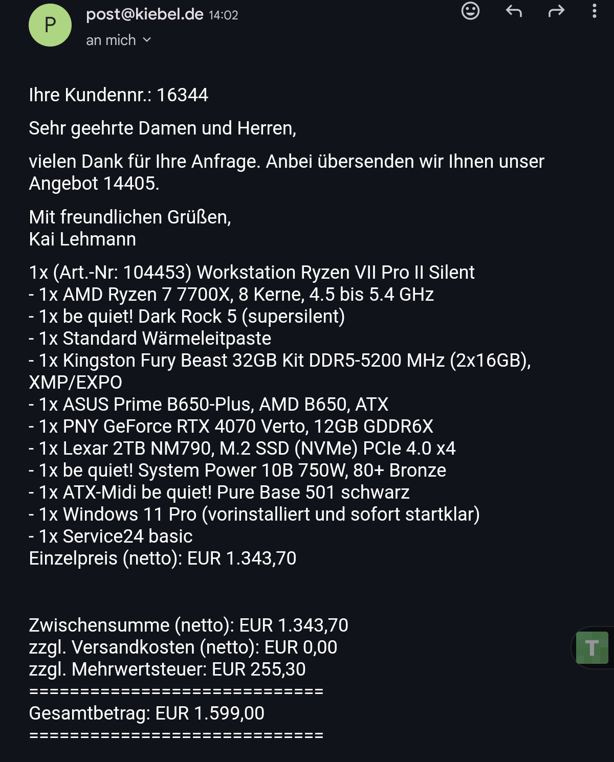

Another one.
Anfrage bei mad-gaming läuft

mikez schrieb:
Zum System Power siehe weiter oben, beim Pure Base 501 die Frage ob es das geschlossene oder die Airflow Version ist.
VRMs der Asus Prime Serie sind auch relativ sparsam, zumindest versucht man dir hier nicht für über 2000€ eine 4060 zu verkaufen, die SSD ist auch ok bei der CPU wäre ich halt eher beim 9700X oder wenn du von mehr Kernen profitierst beim 9900X.
@Mork-von-Ork Danke, das werde ich klären.
Erlaube eine Rückfrage:
Worauf bezieht sich die Sparsamkeit?
Sie sind vergleichsweise schwach bzw. werden vergleichsweise warm und können bei stärkeren CPUs auch zum Throttlen führen.
Bei CPUs mit deutlich über 100W würde ich das Teil nicht unbedingt verbauen bzw. gibts allgemein halt bessere Boards die auch nicht teurer sind selbst von Asus selbst mit dem Tuf Plus oder Tuf E.
https://geizhals.de/?cmp=2825939&cmp=2824312&cmp=3120786&active=1
Beide bieten für kaum Mehrpreis bessere VRMs, einen dritten m.2 Slot, das E noch Wlan/BT, das Plus den besseren Soundchip, bessere AUS Ausstattung gibts ebenso.
https://www.techspot.com/review/2861-amd-b650-motherboards-part-3/
Hier hat man einen relativ guten Überblick über die meisten B650 MBs.
Reaktionen: Marko 1181

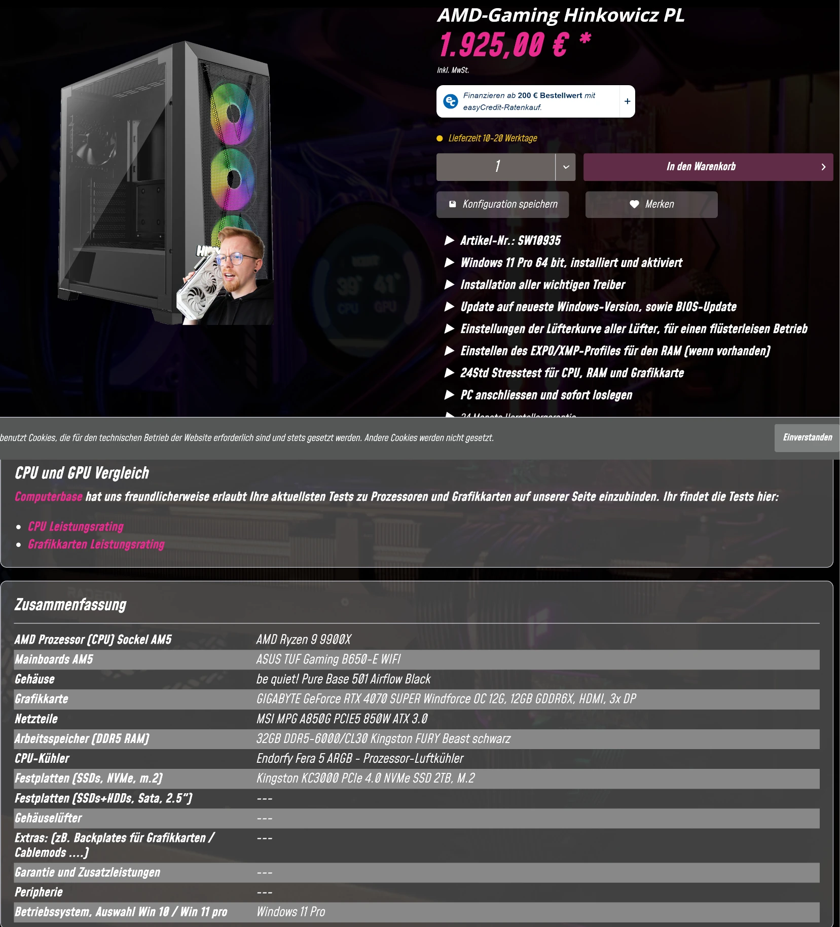

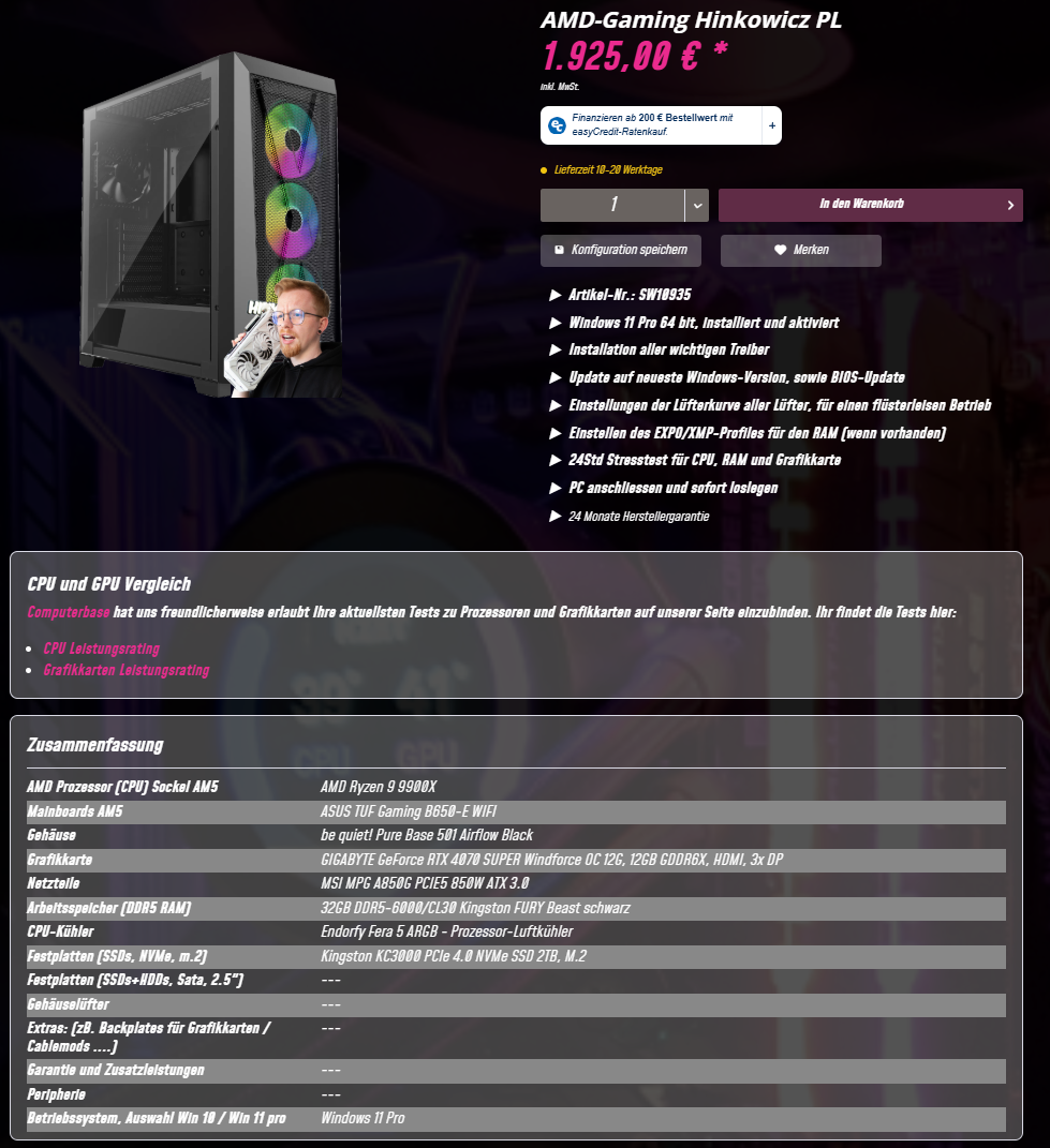

Ich würde die Suche an Deiner Stelle jetzt beenden, @mikez :
Artikel-Nr.: SW10935 von MadGaming passt für Deine Bedürfnisse und hat von allem, was hier diskutiert wurde das beste P/L-Verhältnis.
Klingt in der Tat sehr interessant. Ich habe bereits Kontakt aufgenommen und warte jetzt auf Rückmeldung.
