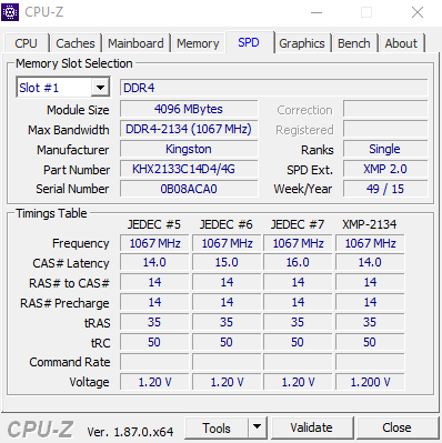

Der SPD-Reiter wäre interessant bei CPU-Z
3600x lohnt sich nicht für die geringe mehrleistung zum 3600
Komisch. Der RAM Stick Slot 1 hat die Werte: DDR4-2134 (1067 MHz)
Alle anderen haben DDR4-2132 (1066 MHz)
