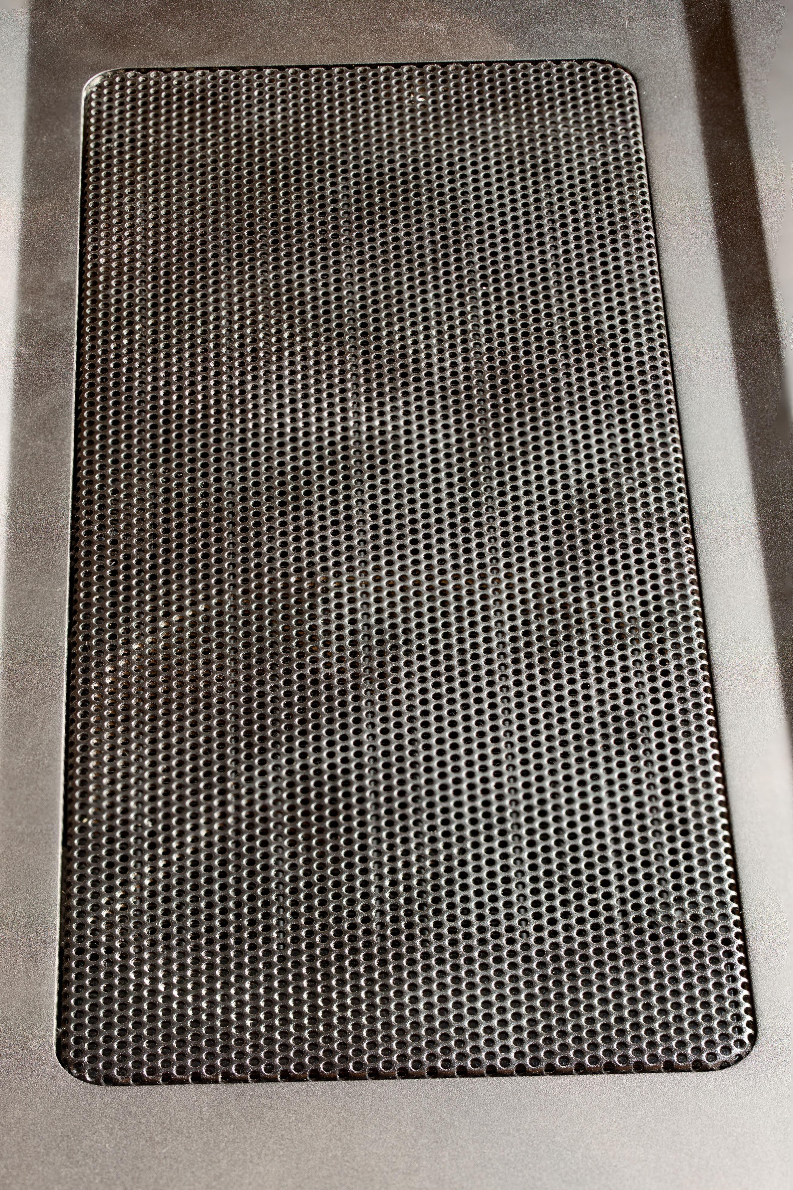

Blöd nur, dass beim TJ07 oben (wo 2 Plätze für Lüfter sind) durch dieses eine Eck am Mainboardschlitten, kein weiterer Radi platz hat, wenn man nicht das Mesh herausnimmt und der Radi dann aus dem Gehäuse rausragt...
Die Frage ist, ob es denn was machen würde, wenn ich dieses Eck'chen aus dem Mainboardschlitten rausschneide, und es die Stabilität des Mainbordschlittens beeinträchtigt.
Es genügt das Mesh etwas aufzubiegen, dann kann man einen 240er Radiator hineinklemmen.
Es ist nicht zwingend notwendig die Eck'chen zu entfernen. Allerdings wird der Einbau dadurch deutlich erleichtert.

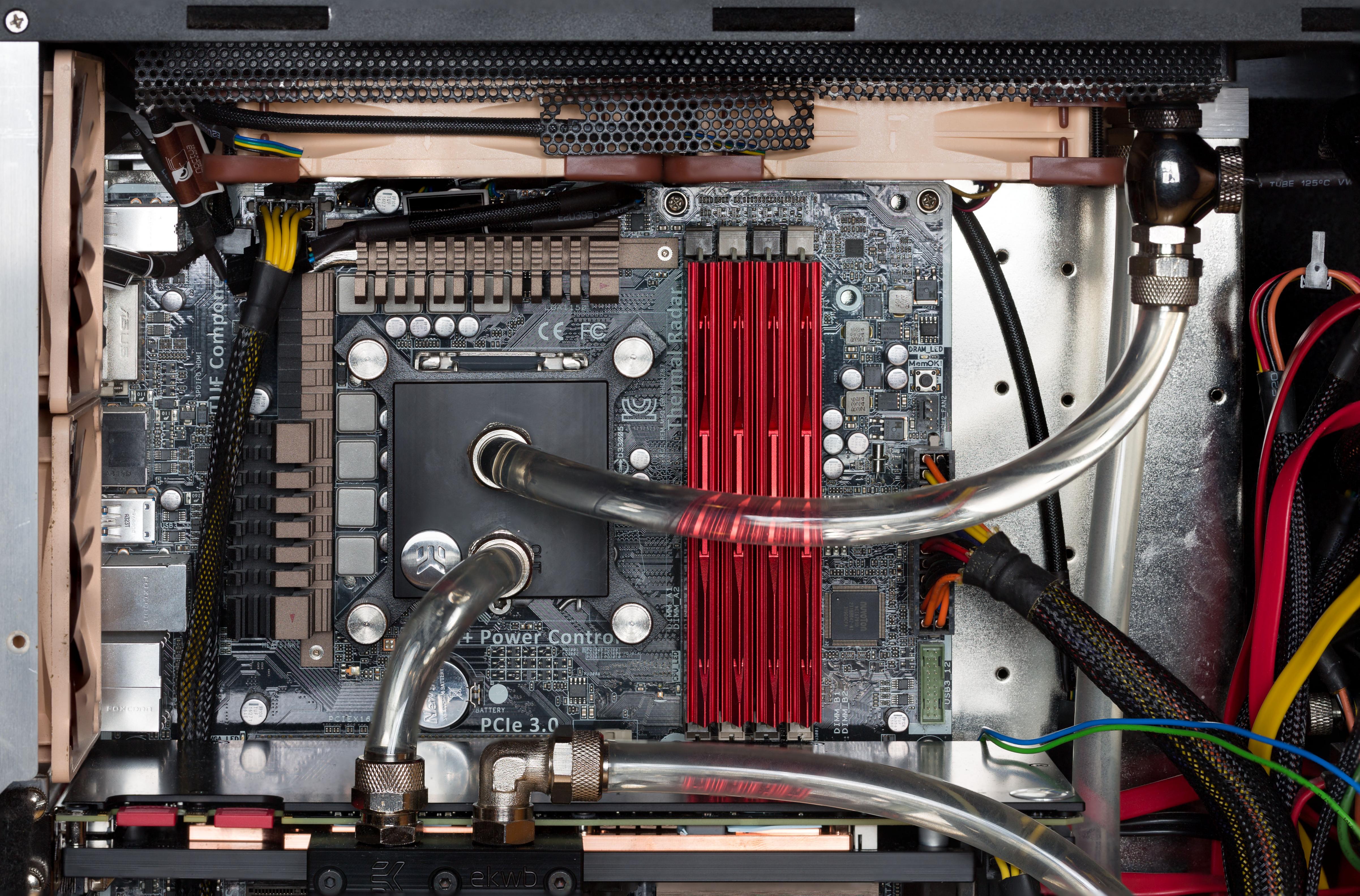

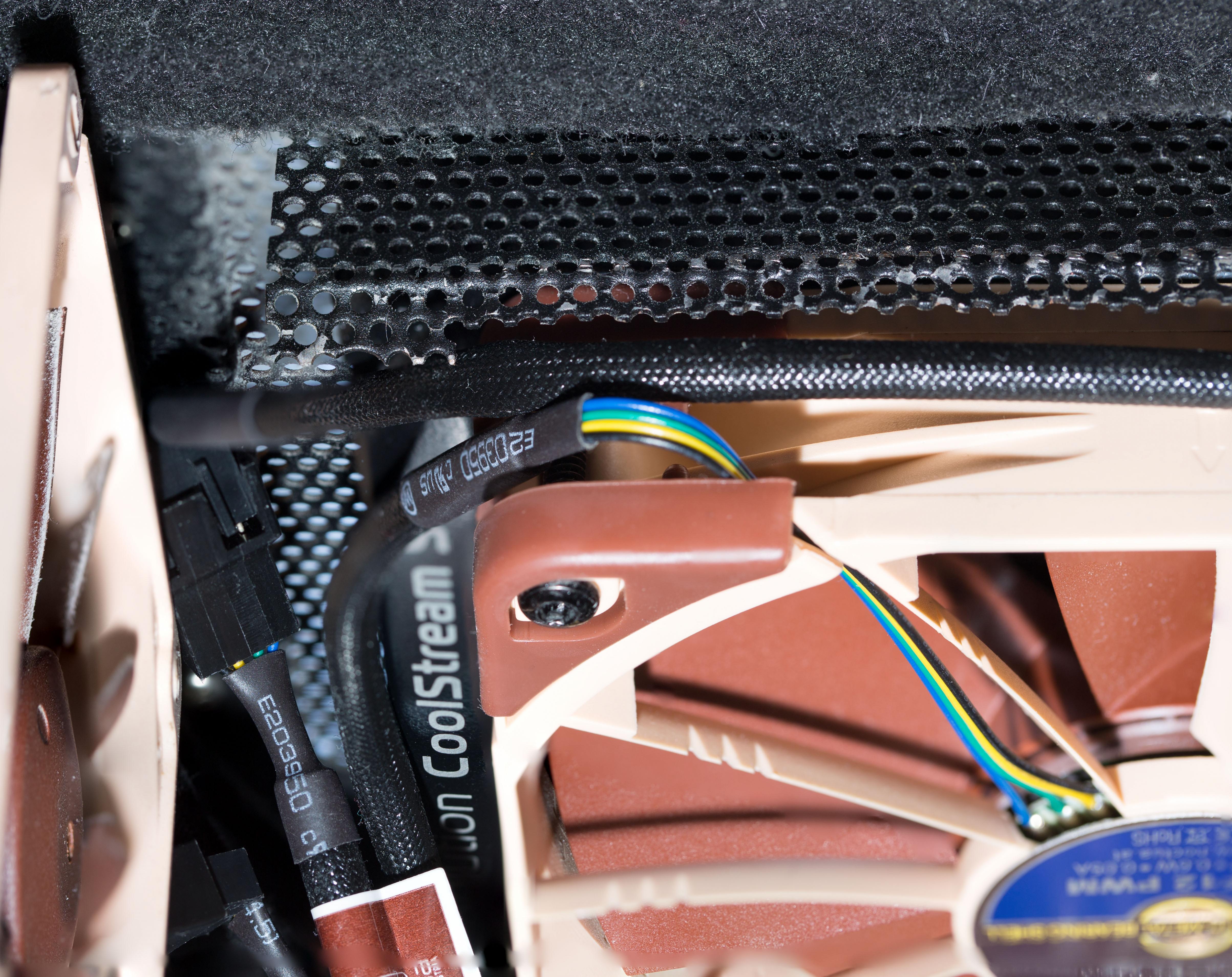

Ein EK Water Blocks EK-CoolStream SE 240 passt wunderbar hinein. Die beiden Lüfter sind vom Typ Noctua NF-F12 PWM.

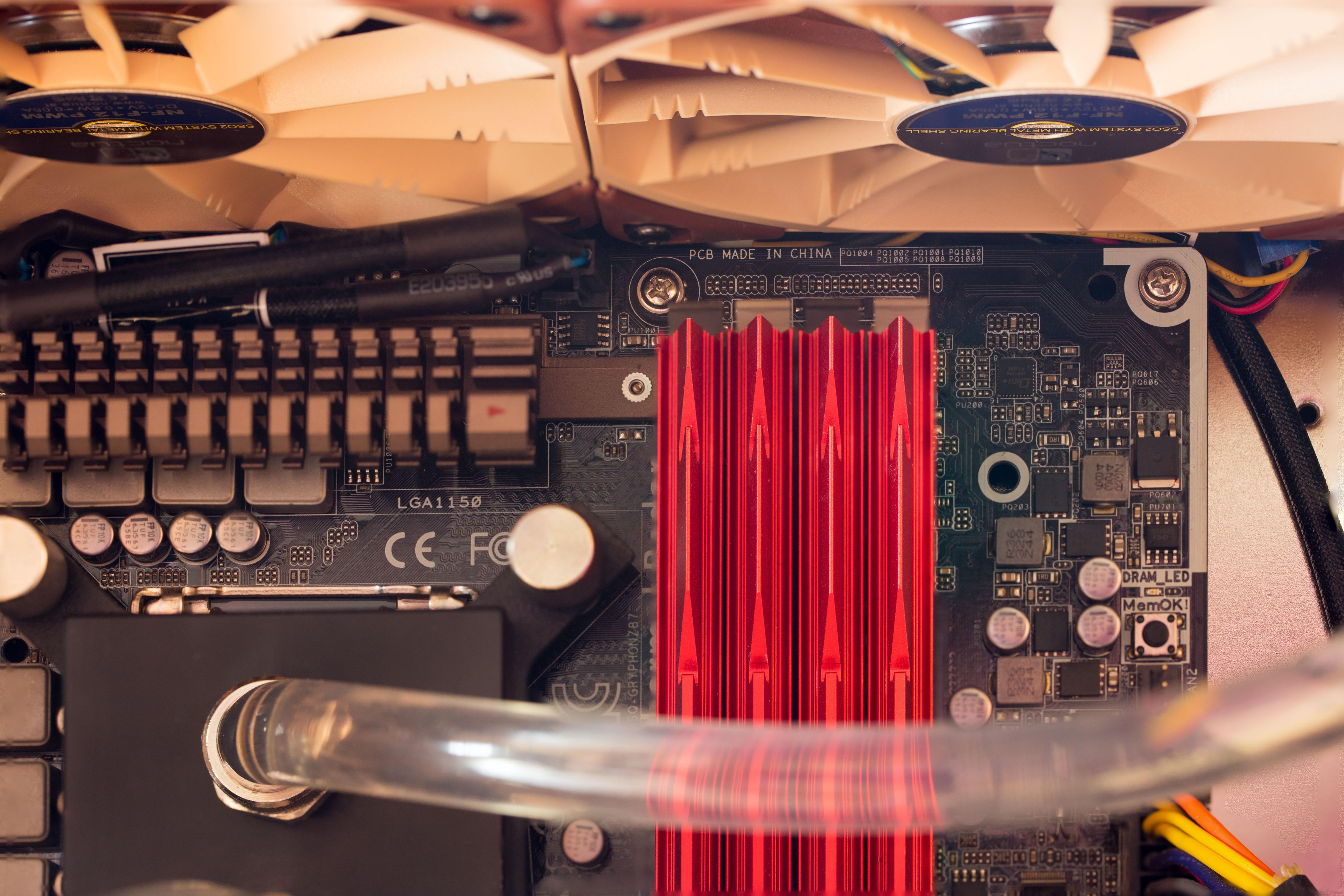

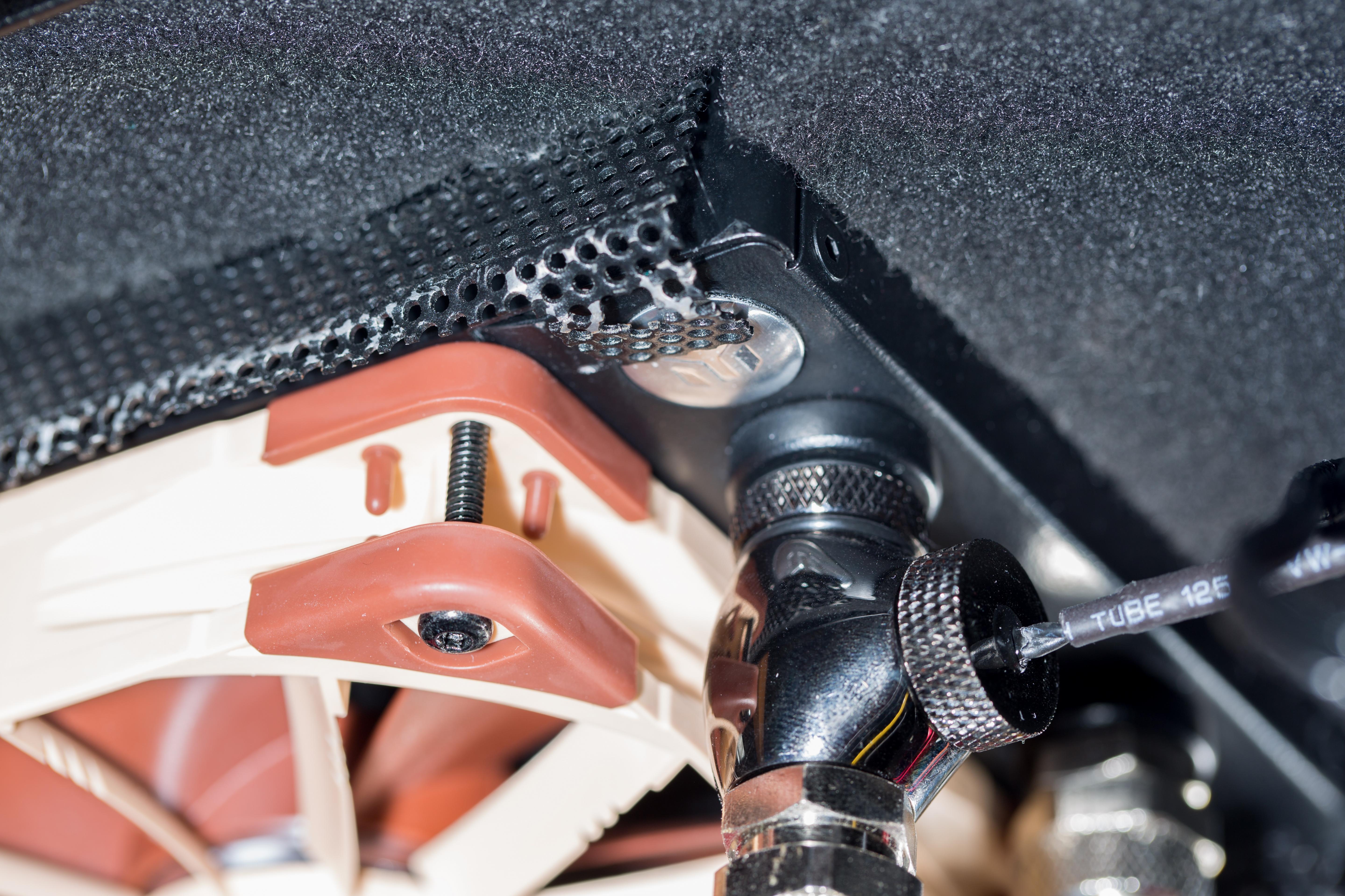

Könntest Du vielleicht noch ein oder zwei Fotos machen vom Radiator oben - den 240er den Du mir empfohlen hast?

lexus77 schrieb:
Wie sehr ragt der 240er Radi bei Dir aus dem Gehäuse heraus?
Gar nicht. Den 240er Radiator sieht man von außen nicht:

Danke, danke für die tollen Fotos! Wooowww... ich hätte nicht gedacht, dass da von der Höhe her ein 240er Radi reinpasst - und das nur, indem ich das Mesh Gitter ein wenig aufbiege.
Wie hast Du denn den Radiator oben befestigt? Am Mesh?
Er klemmt ausreichend fest im Mesh. Zusätzlich habe ich das Mesh wieder zugebogen.

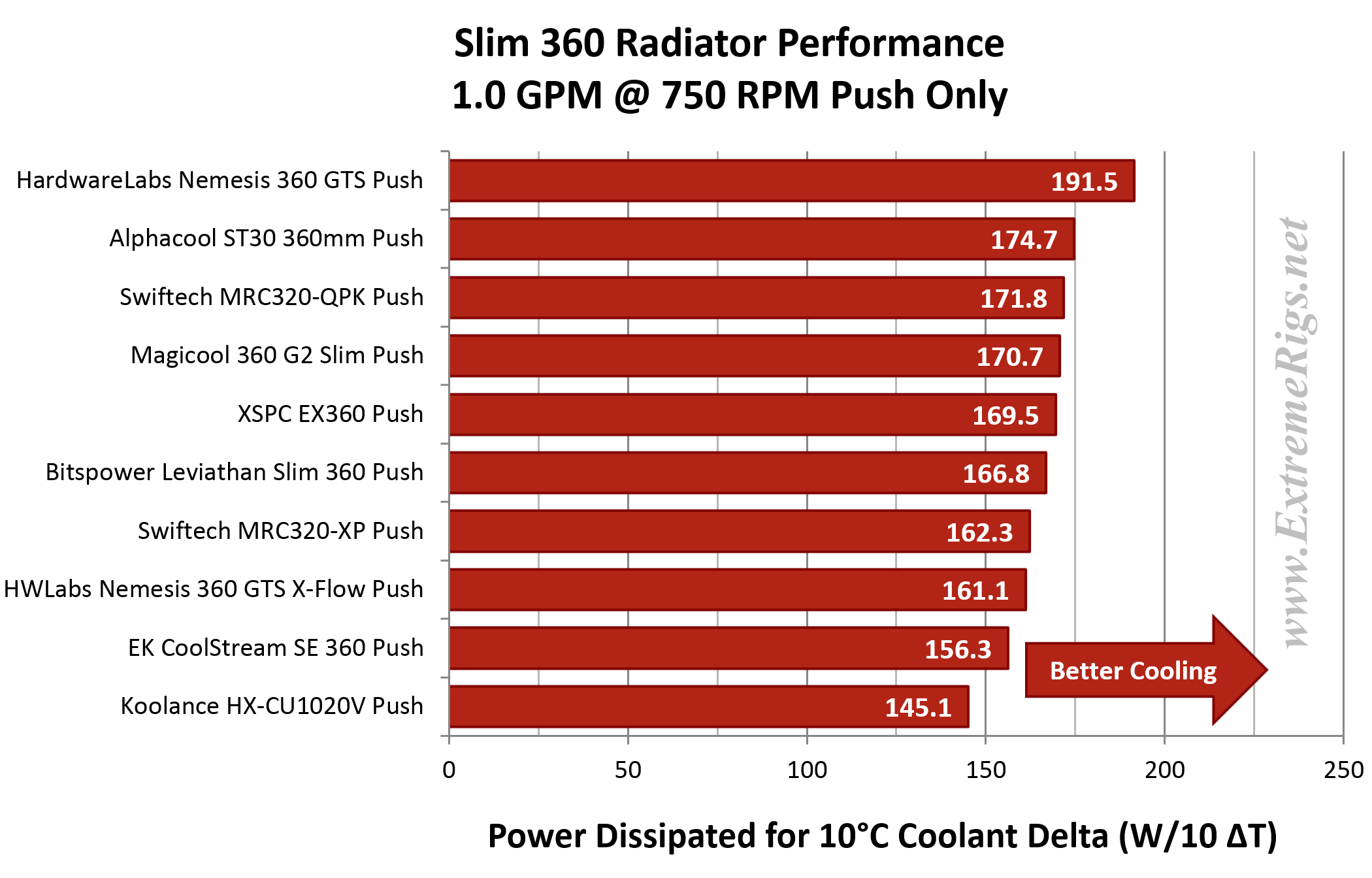

Ja, zuerst wollte ich einen MagiCool 240 G2 Slim verbauen. Der war dann aber nicht lieferbar und optisch gefiel mir der EK Water Blocks Radiator auch deutlich besser.
Zum Thema Kühlleistung von Slim Radiatoren habe ich damals dieses Diagramm gefunden:
