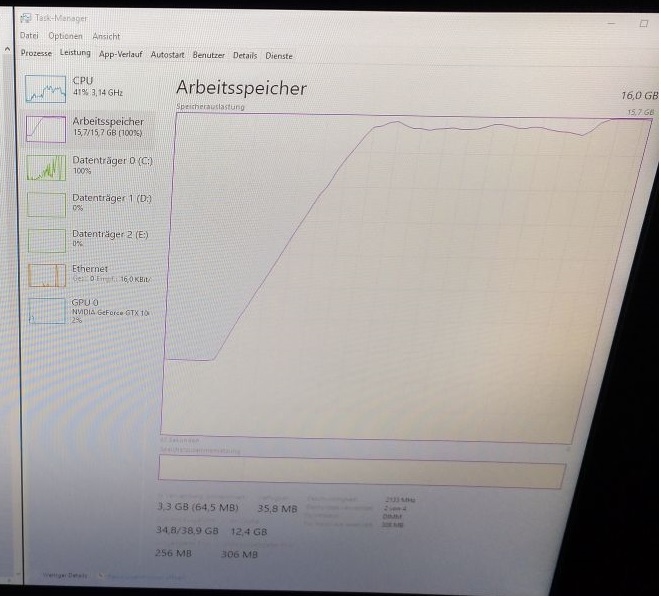

Hallo alle,
folgende Situation:
Im Spiel Black Desert Online kommt es teilweise kurzfristig dazu, dass der RAM komplett ausgelastet wird.
Dies passiert bei jedem Rechner, da die Programmierung hier nicht perfekt ist.
Ich selbst besitze 16 GB Ram welche auch bei mir von Zeit zu Zeit komplett gefüllt werden.
Das Problem:
Wenn bei mir der RAM komplett voll ist, friert der Monitor ein und ich muss den Rechner neustarten. Fehler werden nicht angezeigt. Bei allen anderen Spieler (haben auch alle das RAM Problem) stürzt jedoch nicht der Rechner ab. Hier kommt es nur kurzfristig zu Rucklern oder zu (sehr seltenen) Spielabstürzen.
Meine Frage:
Wieso stürzt bei mir immer gleich der komplette Rechner ab? Was kann ich dagegen tun? Woran könnte es liegen?
Weitere Informationen:
Ich nutze einen komplett neuen Rechner. Kann es also möglicherweiße ein Treiberproblem sein?
Hardware probleme habe ich bereits ausgeschlossen, da ich mit etlichen Analysen Tools die Temperaturen und die Auslastungen der Hardware überprüft habe und nichts feststellen konnte, bis auf die Auslastung der RAMs.
@GM: falls das Thema im falschen Forenbereich ist, bitte ich das Thema zu verschieben.
Vielen Dank vorneweg an alle Helfer. Falls Ihr für die Analyse mehr Informationen benötigt, lasst es mich bitte wissen.
MFG

Hast Du einen wert selber eingestellt oder ist es vom System verwaltet? 2432 MB sind wenig. Kann aber sein, dass es eine Momentaufnahme ist. Sollte vom System verwaltet eingestellt sein.
Foto vom Taskmanager nachdem der Screen eingefrorern war.

Die Abstürze habe ich auf das Spiel zurückgeführt, da diese immer nur auftreten, wenn das Spiel läuft. Die RAM Auslastungsspitzen sind bei diesem Spiel leider normal. Nur führen diese bei mir zum Absturz. Einträge im Ereignisprotokoll gibt es dazu leider nicht.
Danke, genau das wollte ich sehen. Eine 100% RAM Auslastung von einem Spiel halte ich weiter für ausgeschlossen, denn deine Systemplatte C steht auch bei 100%
Da halte ich eher einen Miningbot/Virus/Malware für den übeltäter , oder deine Platte ist voll/schmiert ab
Solltest du allerdings eine volle Systemplatte haben wundert mich gar nichts.
Die Festplatte hat noch 700 GB frei. An sich ist auf dem Rechner praktisch noch nichts, außer das Spiele.
Virenprogramm (AVG) und CCleaner haben auch nichts gefunden/verbessert.
Was kann ich tun, wenn es ein Virus/Bot/Malware ist`? Ich hoffe ich kann eine Formatierung verhindern :rolleyes:
ist ja auch logisch, ram voll -> swap.
du hast bei vollem ram immer 100% datenträgerauslastung.
ich würde eher mal mit rammap/processexplorer den übeltäter im ramverbrauch suchen.
