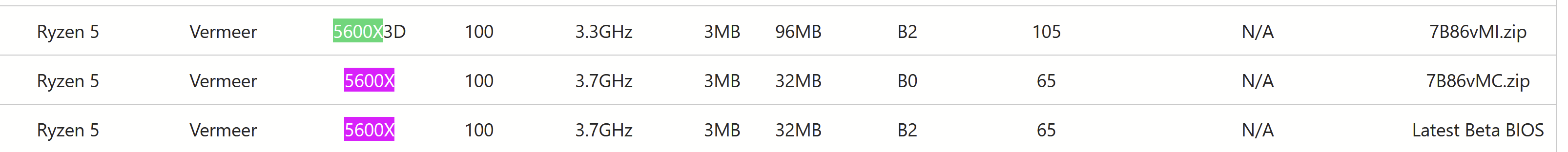

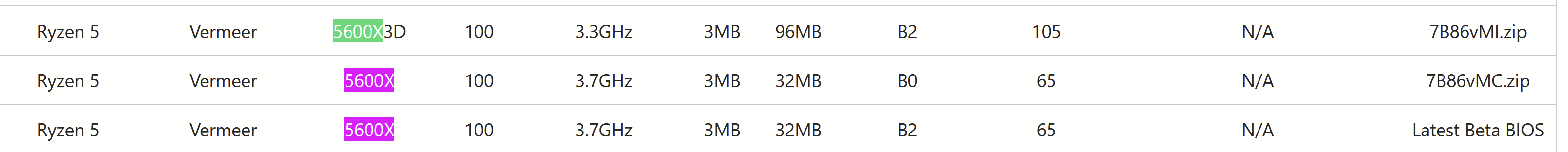

Also https://de.msi.com/Motherboard/B450-A-PRO-MAX/support#cpu listet deine CPU auf.
Daher sollte man schauen, ob das aktuelle ist, denn die Platine erkennt sonst den Prozessor nicht und macht nichts. Ohne BIOS geht gar nichts, CPU, RAM und GPU kommunizieren.
Deine Platine hat einen "Flash-Knopf", daher könnte es gehen.
Im Übrigen hat der 5600x keine integrierte Grafikkarte, daher muss deine GPU verbaut werden und die Kabel müssen an der GPU angeschlossen sein, nicht an der Hauptplatine.

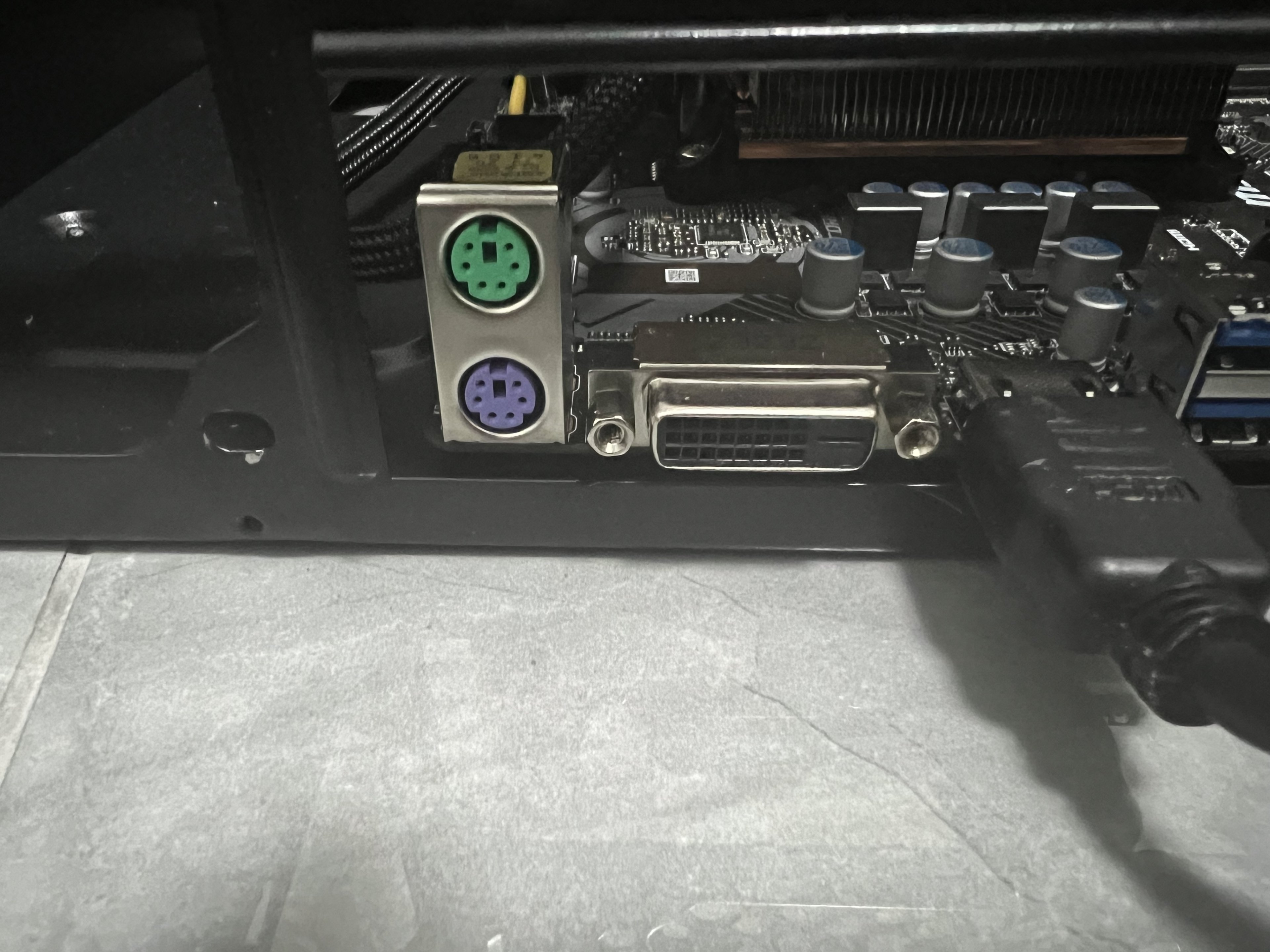

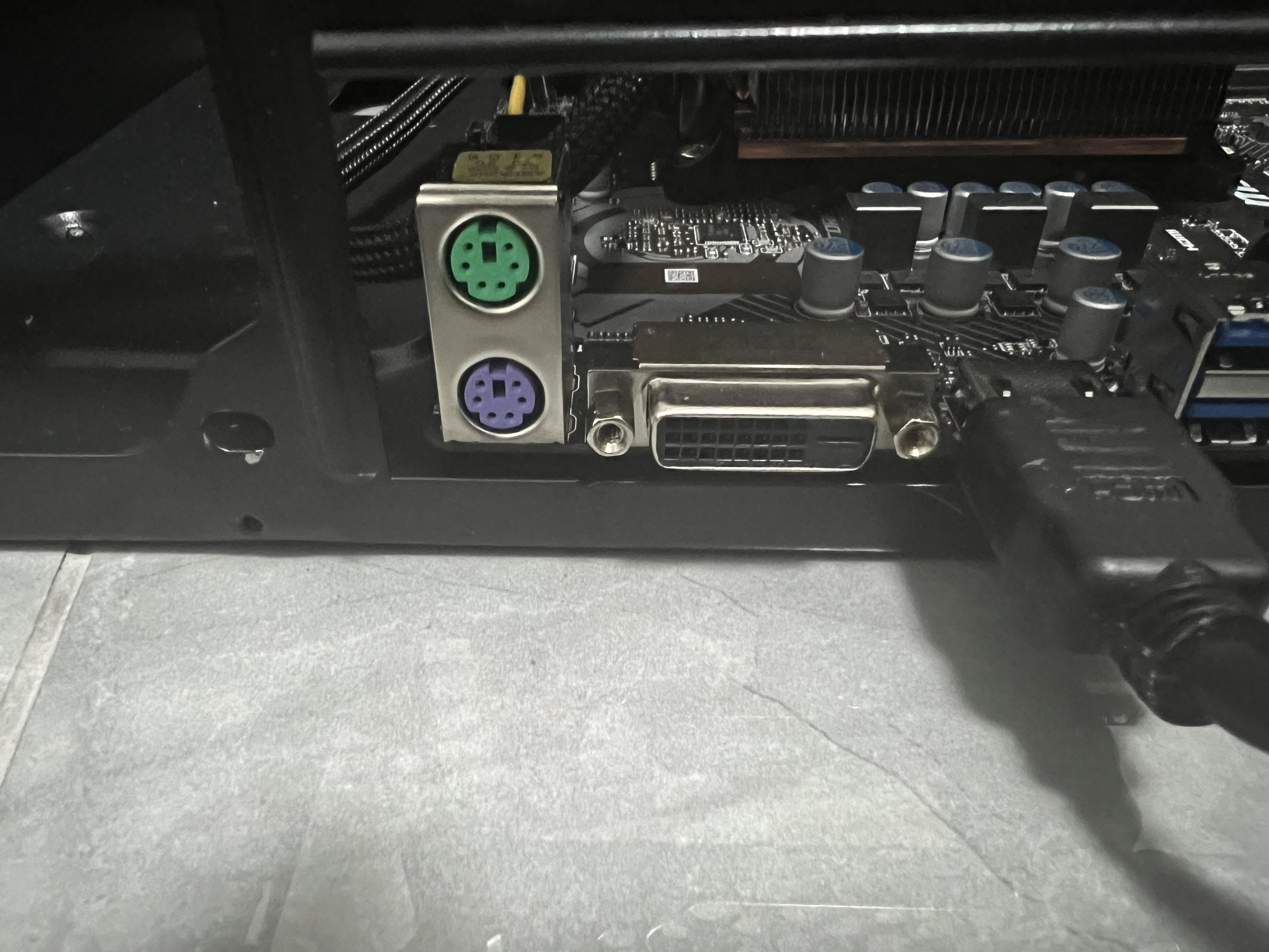

Wie wird der Monitor angeschlossen, ist die Frage?
Wenn das BIOS allerdings zu alt ist, bootet das System nicht und dann kommt auch mit GraKa kein Bild.

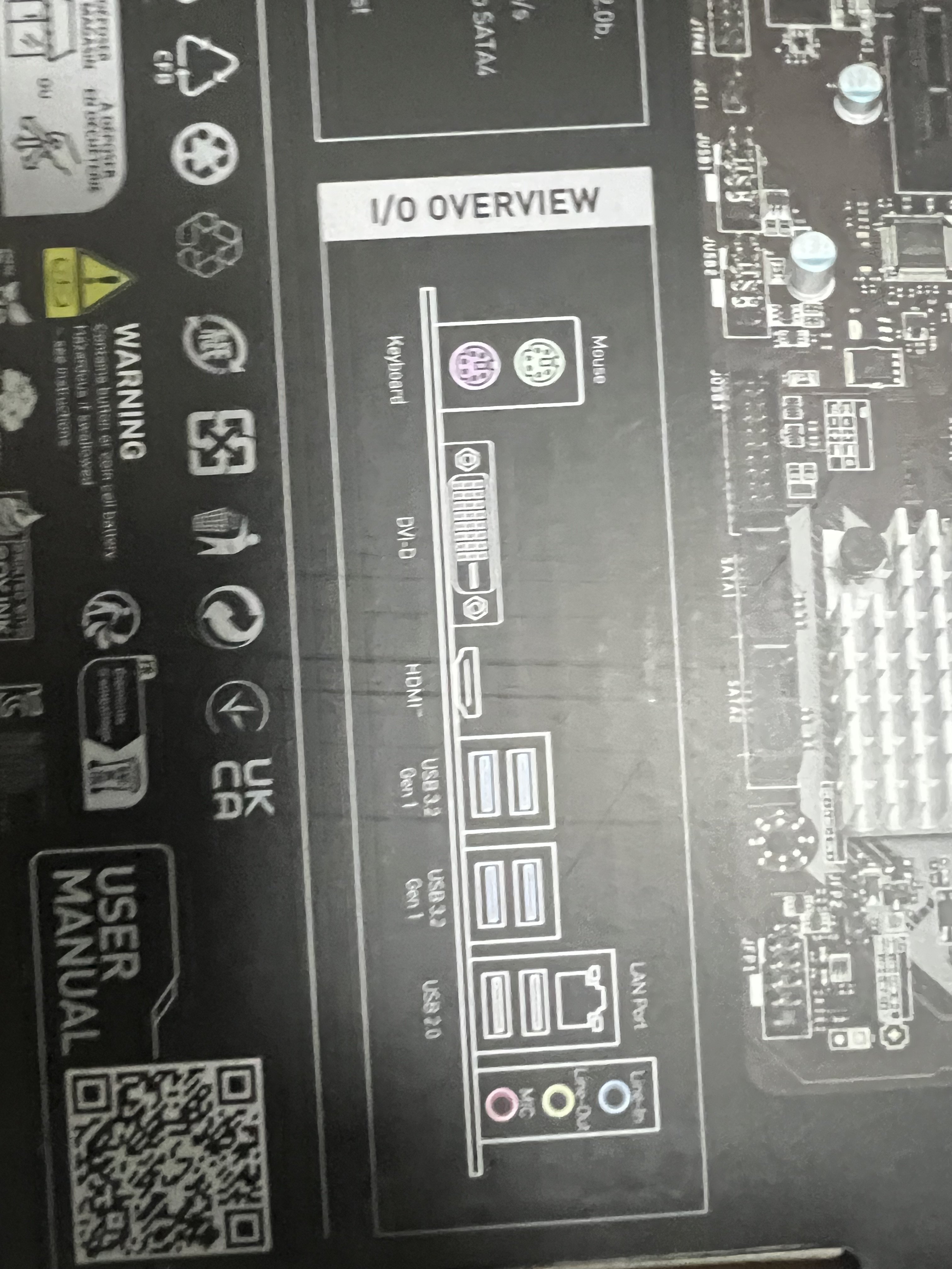

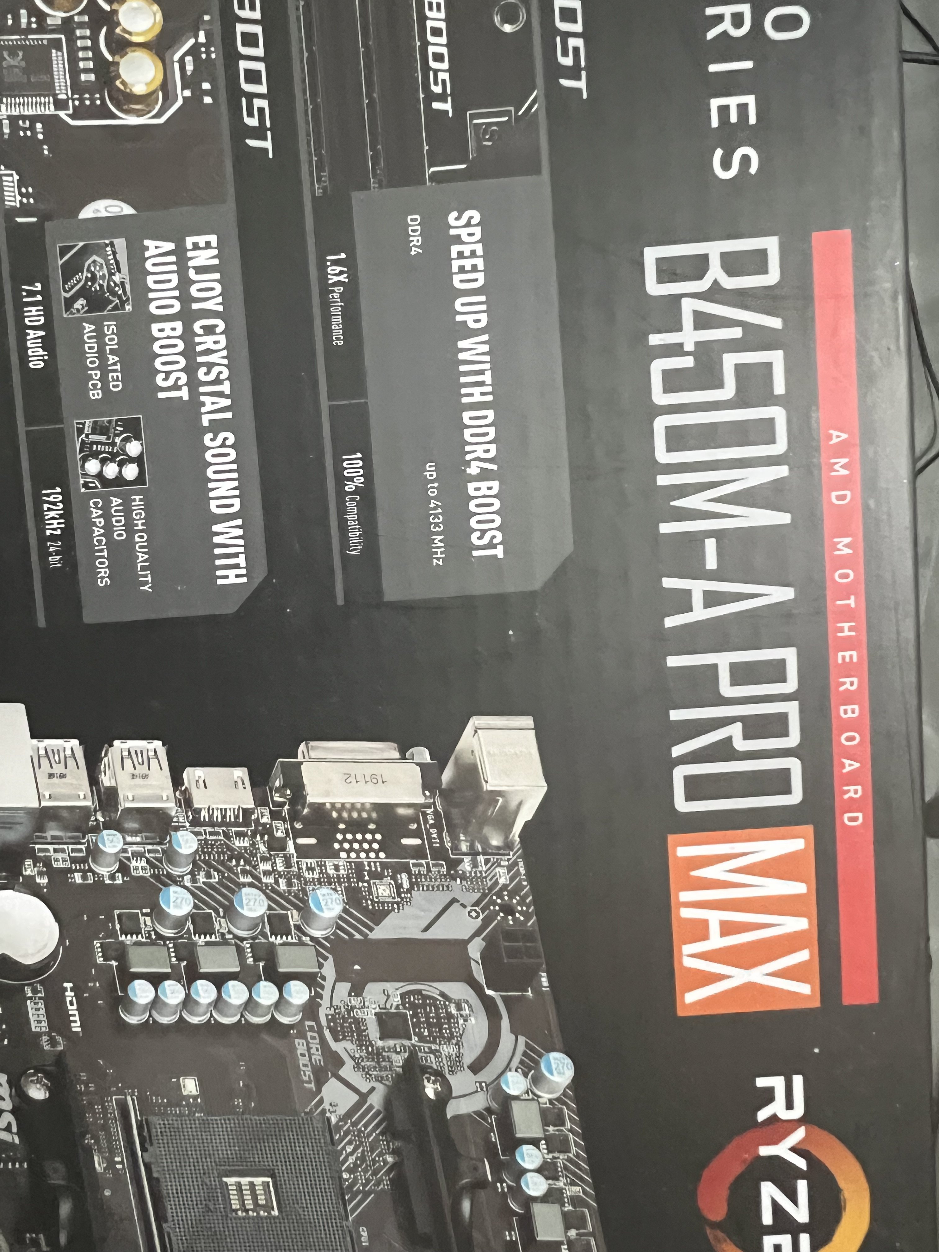

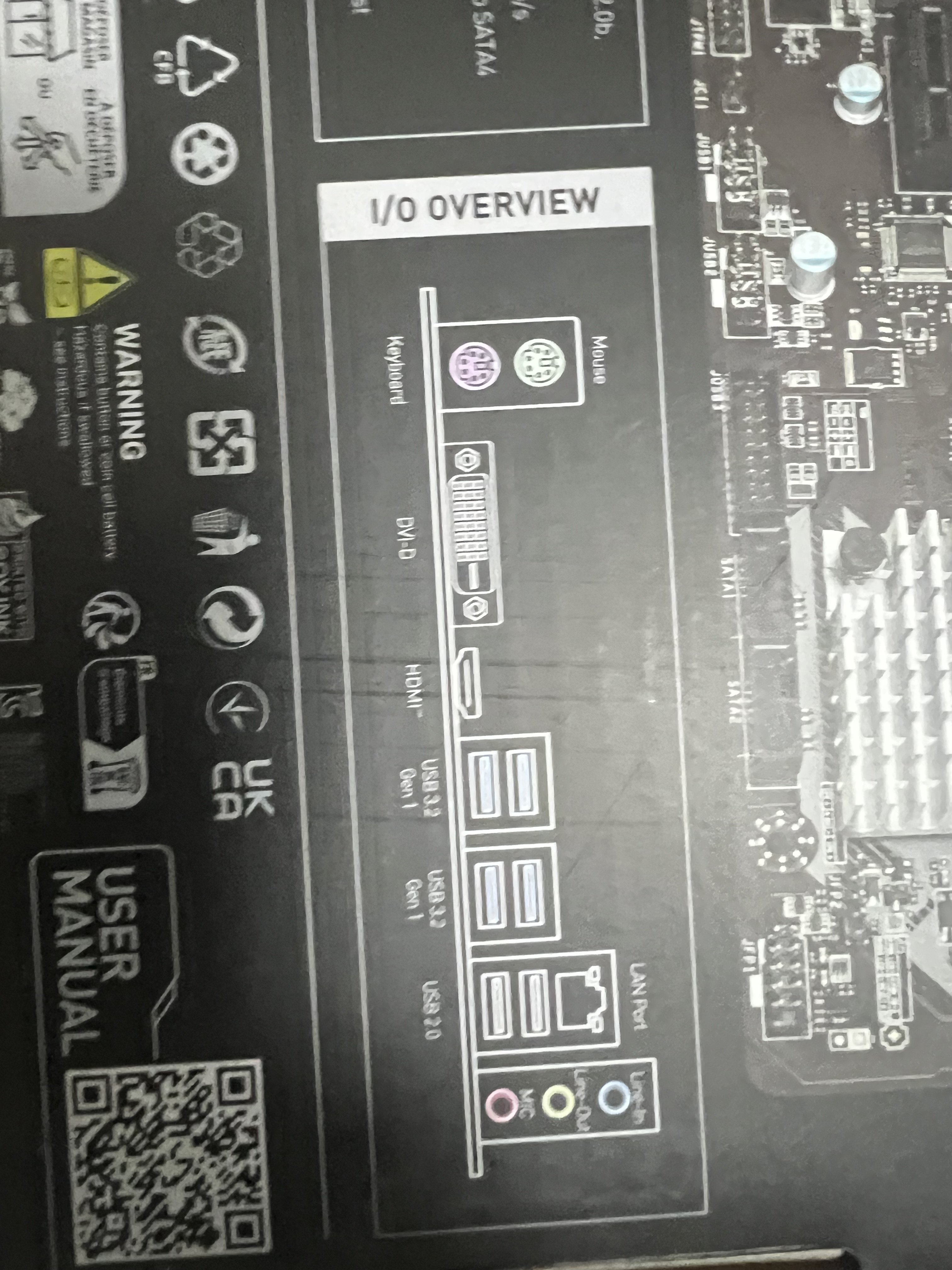

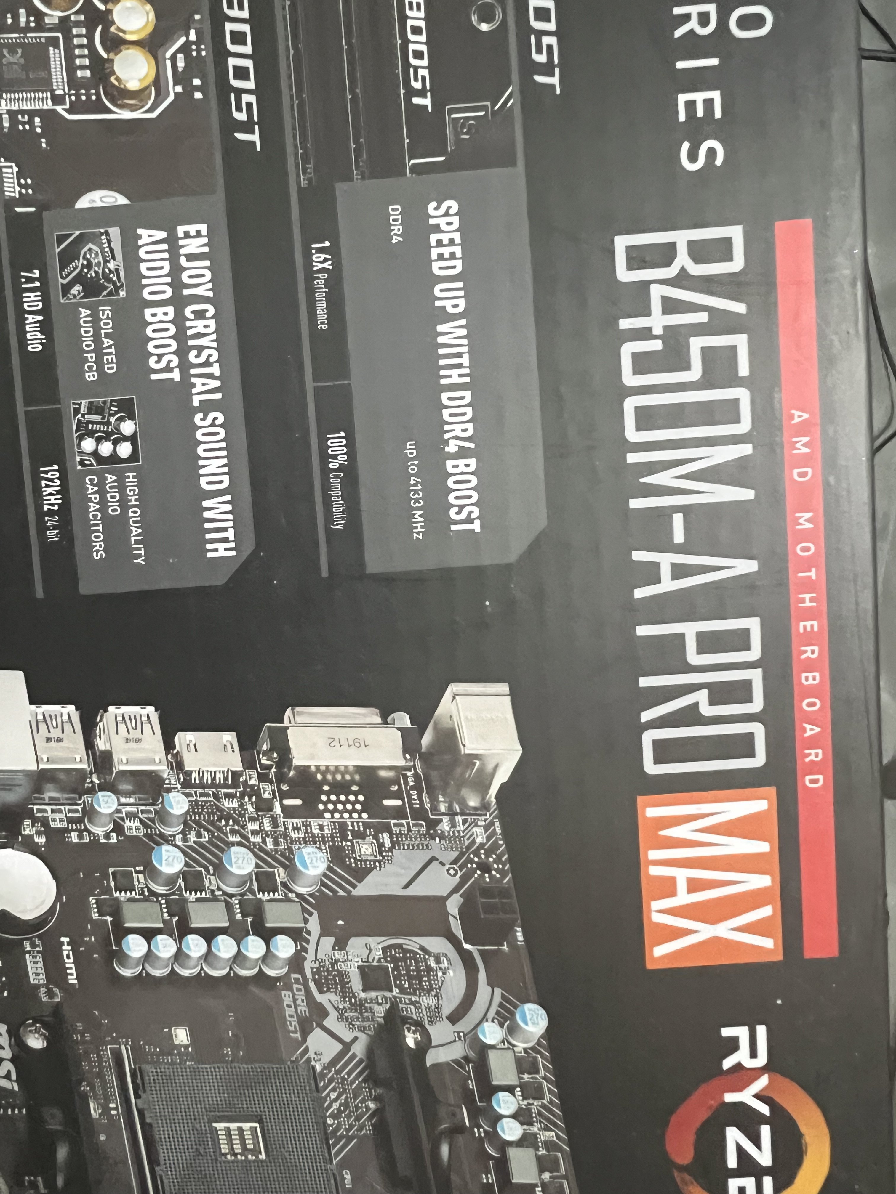

siCk66 schrieb:
dass es diesen button haben sollte, aber das was ich hier habe ist anders.
Nächstesmal dann das richtige Board im Anfangspost angeben :) . Dieses Board hat keinen BIOS Flash Button.
