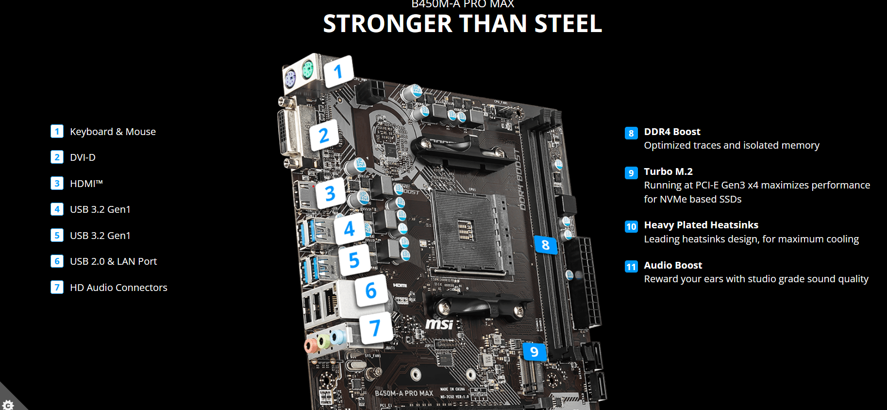

Hmm, die anderen haben das normale ATX Board verlinkt. Dein B450M ist µATX und anscheinend ohne die Funktion.
siCk66 schrieb:
Nächstesmal dann das richtige Board im Anfangspost angeben :) . Dieses Board hat keinen BIOS Flash Button.

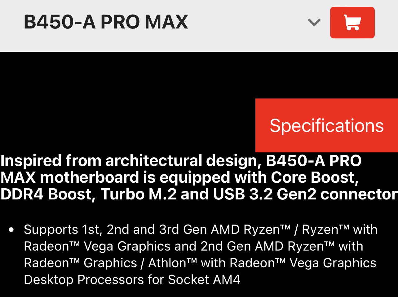

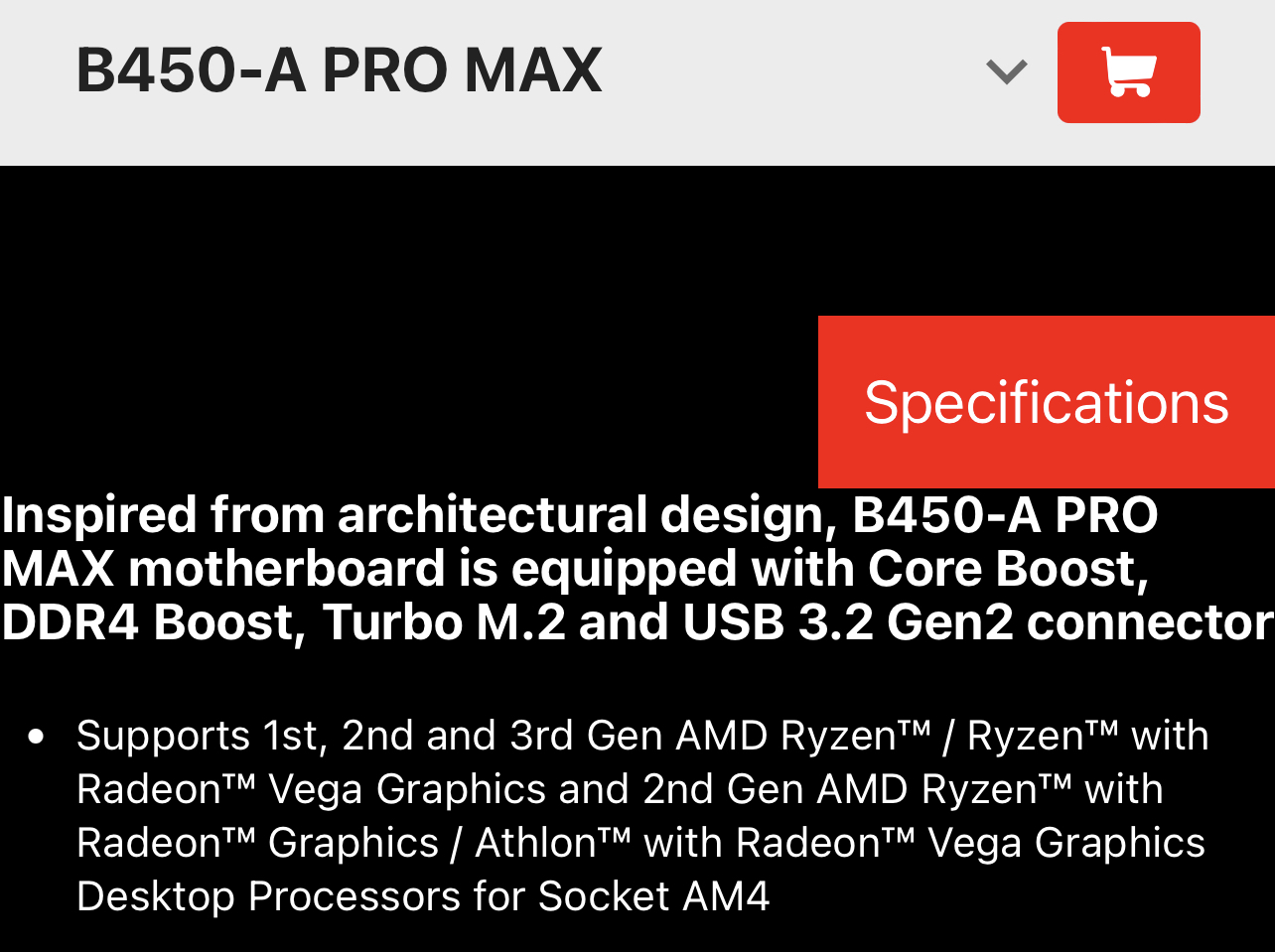

IchDrehDurch31 schrieb:
Mainboard: MSI Pro Max AMD B450-A
Laut deiner Bilder vom Karton hast du allerdings ein B450M-A Pro Max! Solche Unterschiede sind wichtig, auch für die Verlinkung der UEFI-Versionen zum Update! Deshalb schrieb ich auch eingangs, du solltest gut auflösende Fotos einstellen. Dann fällt sowas sofort auf.

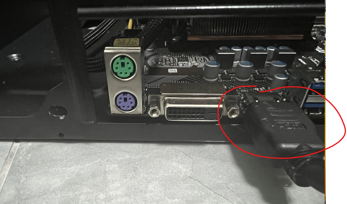

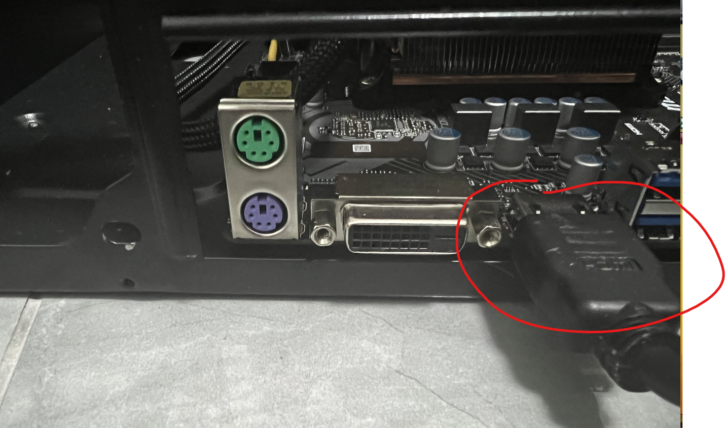

nach diesem Bild des TE zu urteilen, war der Monitor am Mainboard dran
und das bringt nix, da die CPU KEINE iGPU hat, wie schon oft hier geschrieben wurde.
Also Grafikkarte mit ein bauen und dann den Monitor dort anschließen.
Reaktionen: Spock55000, Sinatra81 und Ja_Ge

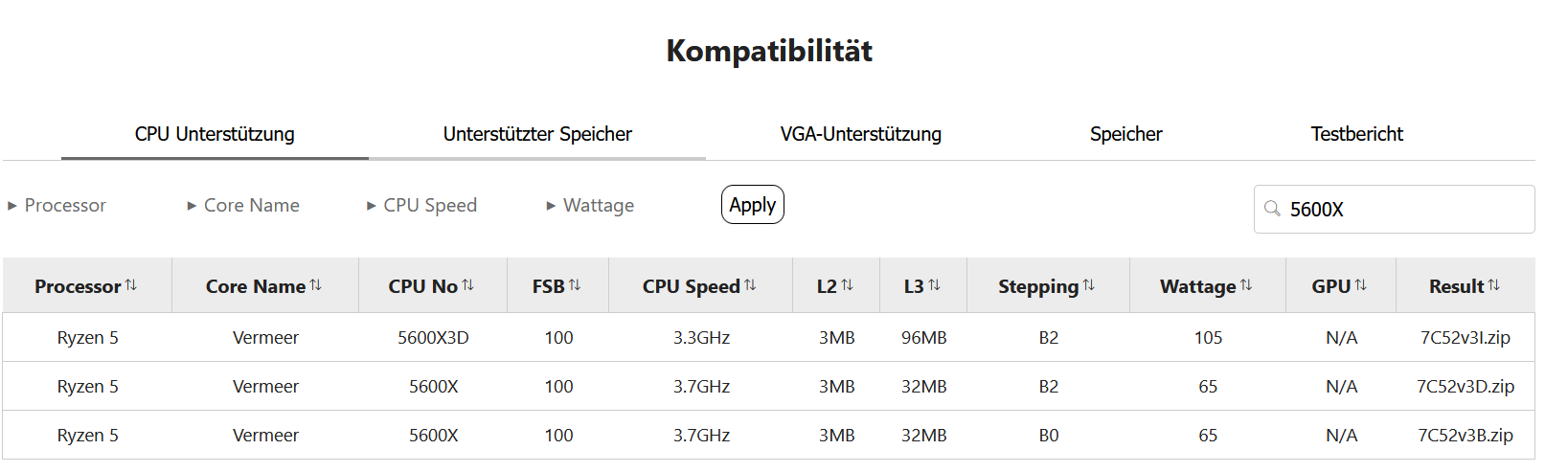

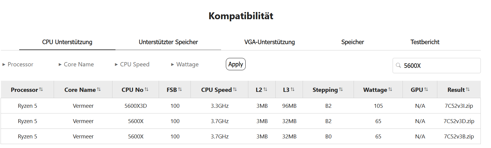

die verbaute CPU wird seit 2021 (Stepping B0) bzw. 2022 (Stepping B2) untersützt:
Demnach kann man davon ausgehen, dass das Mainboard bereits das korrekte Bios hat, da der TE es ja jetzt erst gekauft hat.
Sollte irgendwo auf dem Karton stehen welches Bios installiert ist.
Reaktionen: s1ave77
Liest euch bitte alles gründlich durch. Das weiß ich bereits. Und ja ich weiß auch dass es am Mainboard dran war. Ich habe geschrieben, dass beim ersten run alles, ja auch die Graka, dran war. Erst beim troubleshooting hab ich es weggelassen. Danach habe ich erwähnt, ich würde es Morgen nochmal mit Graka testen alles.
Wieso hat beim ersten mal wo alles dran war dann nicht geklappt frag ich mich… Heute Abend werde ich dieses unendlich-scheinende Problem hoffentlich aufdecken können. 😅
