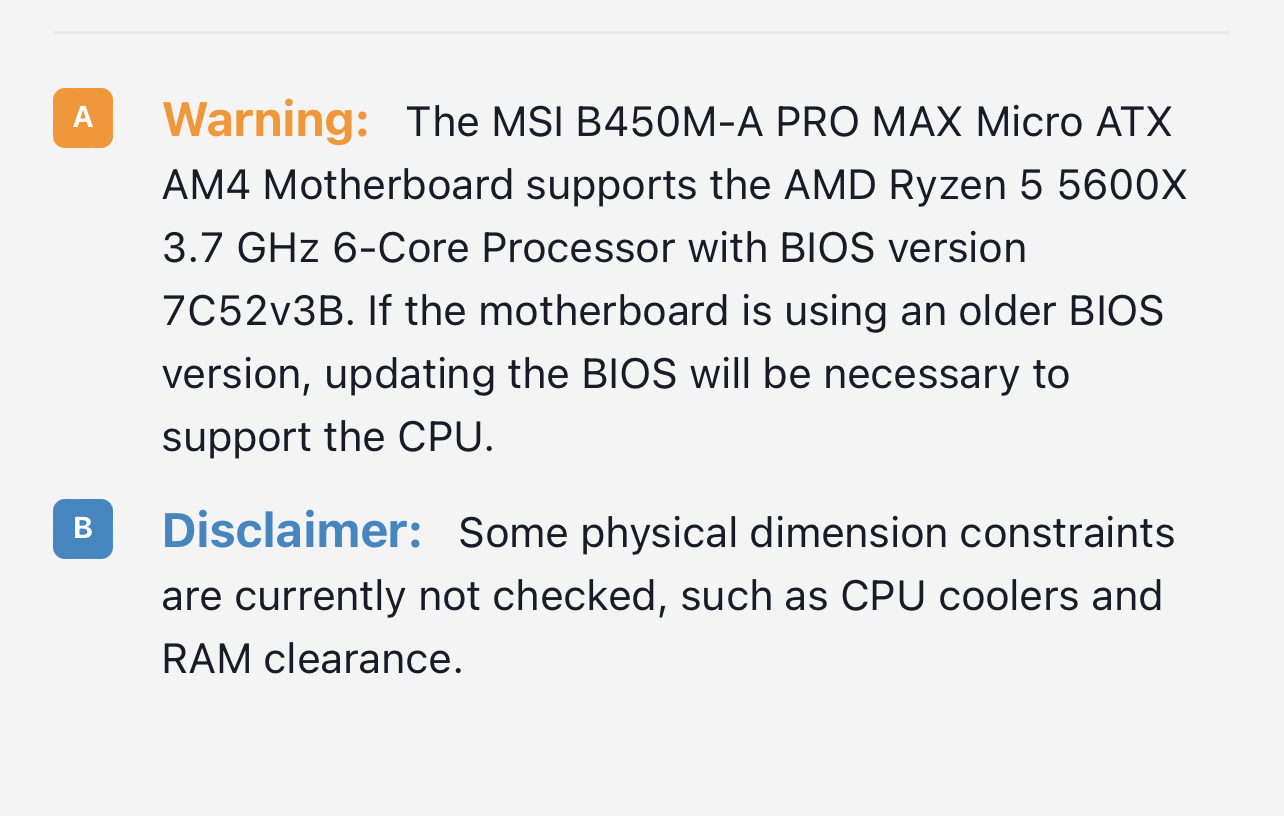

Habs getestet und es hat nicht geklappt. Ich schau mal diesmal gründlich nach welches Mainboard ich als nächstes kaufe.
Da haben wir den Fehler. Liegt am BIOs.
Reaktionen: s1ave77
Schau nach AM4 mit B550 oder X570 Chipsatz, da ist die Chance hoch, daß der 5600X vom Auslieferungs-BIOS unterstützt wird. Die 400er MAX Boards erkennen ohne Update meist nur 3000er CPUs (also die Vorgänger).
IchDrehDurch31 schrieb:
War hier die erste Vermutung :).
PROTIPP: Achte beim Kauf, dass das Board das Flashen ohne CPU erlaubt, so wie die große Variante von deinem. Dann ist das kein Problem mehr.
Reaktionen: Spock55000
Uhh - wäre definitiv nicht meine Wahl gewesen. Da sind die Spannungswandler für die CPU nicht gekühlt!
Die Boards sind eher für Office-Rechner mit kleiner APU.
